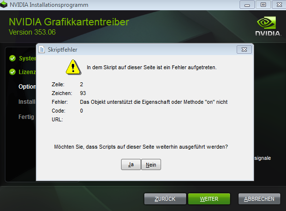

bei der Installation des 353.06 kommt nach dem Entpacken und klicken auf Zustimmen folgende Fehlermeldung
schon mehrfach entpackt und neu runtergeladen, kommt immer wieder der Fehler. Was kann das sein? Ich mach dann natürlich nicht weiter, ist mir zu riskant.
970 mit 350.12 is jetzt drauf.
MfG
Genau das hatte ich vorhin auch, als ich den Treiber neu installiert habe.
Ich vermute, dass es nur etwas mit den Infos / Bildern zu tun hat, die fortlaufend angezeigt werden während der Installation. Ich hab die Meldung zumindest weg geklickt und ignoriert.
Ein wenig beruhigend, dass ich nicht allein damit bin.
Hast du auf Ja oder Nein geklickt auf der Meldung?
Bootet und läuft dein PC normal jetzt?
Läuft ganz normal, ja.
Hab auf nein gedrückt, denn wenn meine Vermutung stimmt, dann ist das sowieso unnötig. Ich achte bei der Installation nicht darauf was da alles eingeblendet wird. Informationen hol ich mir dann schon auf NVIDIA.de direkt
Das einfach eine Javascript meldung von InternetExplorer und ja wird was mit den Bilder zutun haben, die nachgeladen werden.
OK, danke mal für die Rückmeldungen.
Ich konnts lösen. Es lag an einem nicht installierten empfohlenen Windowsupdate.
