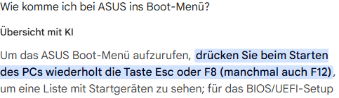

Du musst halt herausfinden, wie du bei ASUS ins Boot Menü kommst und dort dann den USB Stick auswählen.
(Die fest hinterlegte Boot Reihenfolge wird davon nicht beeinträchtigt).

doch, funktioniert. Wenn man beim booten anfangs wärend des BIOS-Startbilds ins Bootmenü (F7 bei Shuttle-PCs, bei ASUS glaub ich, ists F8 oder F11) geht und dort einmalig den Stick als Bootmedium auswählt. Beim 2ten Boot wird dann wieder die SSD als Bootmedium verwendet, wenn die SSD standardmäßig als erstes Medium im BIOS eingetragen ist. Der Stick kann so gesteckt bleiben, und die Installation vom Stick geht weiter. So wars zumindes bei meinen letzten ca. 40 Neuinstallationen (mit Shuttle-Clients) und nem Windows 11 24h2 Stick.c-mate schrieb:Das funktioniert so nicht, da durch das feste Ändern der Bootreihenfolgeim Bios, nach jedem Neustart wieder vom Stick gebootet wird und es von vorne los geht.
