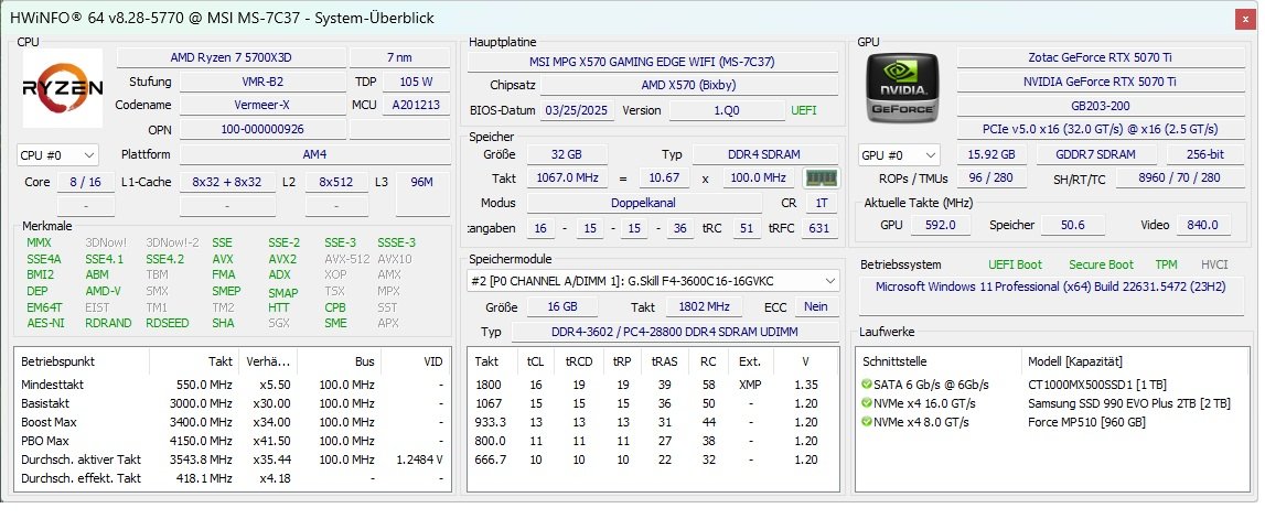

Bevor ich jetzt gleich neustarte und alle anderen Platten ausbaue, abtrenne, hier mein HW Info. Wie gesagt Ramm schon mehrfach umgestellt manuell. Läuft in Windows ohne Abstüze. Aktuell nutze ich die Standardeinstellung ohne irgendwelche Änderungen. Das war ein weiterer Versuch von mir.
