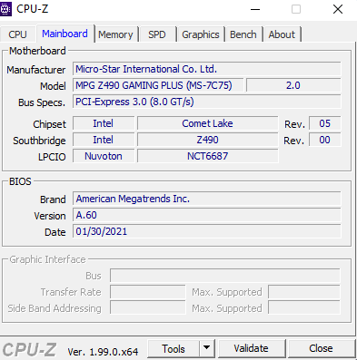

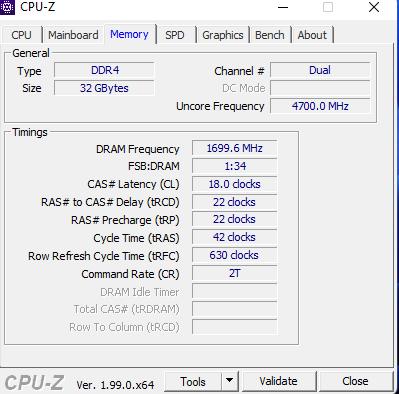

Und zwar habe ich ein gewisses Problem. Ich hatte vorher 16 gb auf zwei Sticks im Dualchannel auf 3600 MHz am Laufen. Ich habe nun noch zwei Sticks a 8 GB dazugekauft, sodass ich nun 32 GB auf 4 Slots habe. Das Problem ist, der Rechner ist auf den alten Settings nicht angesprungen. Erst mit ein bisschen Herumspielen an den Overclock Setting, ging er erst wieder (habe kaum Ahnung vom Ram Overclock; habe einfach die MHz Zahl auf 3400 gesetzt). Sonst meckert er und sagt, dass der Overclock nicht erfolgreich war. Ich hoffe, jemand weiß da einen Tipp!

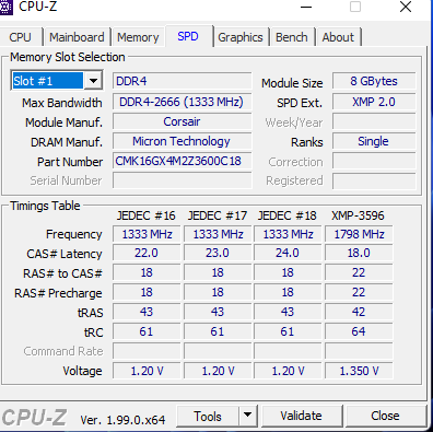

Kleiner Nachtrag: Ich habe 4-mal den gleichen Ram (Corsair Vengance 3600), aber die neuen Takten geringer als meine Alten, was ist da denn los, kann man da was einstellen? (Slot 1 und 3, sowie 2 und 4 sind die gleichen).

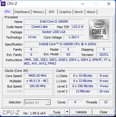

3400 Mhz ist overclocking, 3600 Mhz noch mehr. Die CPU und ihr Speichercontroller ist für 2666 Mhz spezifiziert. Durch Vollbestückung wirst Du vermutlich nicht auf die 3600 Mhz kommen. Auf keinen Fall auf die einfache Art und Weise, Takt einstellen und läuft. Da muss Du per Hand nach arbeiten.

Für die CPU ist das Overclock. Der Speichercontroller sitzt dort und ist bei deiner CPU mit 2666MHz spezifiziert.

willkommen bei (u.a.) Corsair, wo auch auf "gleichem" RAM unterschiedlich(st)e speicherchips verwendet werden. ein kit ist 2133er mit XMP für 3600 und irgendwelchen Samsung-chips, ein kit 2666er mit XMP für 3600 und irgendwelchen Micron-chips. in kombination suboptimal.

Grundsätzlich sind die Vengeance halt ein Überraschungsei. Sieht man ja an deinen Screenshots, in den einen steckt Micron, in den anderen steckt Samsung. Das sind also gar nicht dieselben Riegel, weil Corsair die Bestückung der Teile je nach Marktlage wechselt.

Wenn man solche Experimente mit hohen Gewinnaussichten wagen will, sollte man sich bei anderen Herstellern bedienen, deren Bestückung konsistent ist. Oder eben die beiden Kits verkaufen und 2x16GB verbauen.
Ist jetzt aber auch kein Beinbruch die jetzige Konfiguration mit 3200 zu betreiben, schnell waren sie bei CL18 ohnehin nicht.
