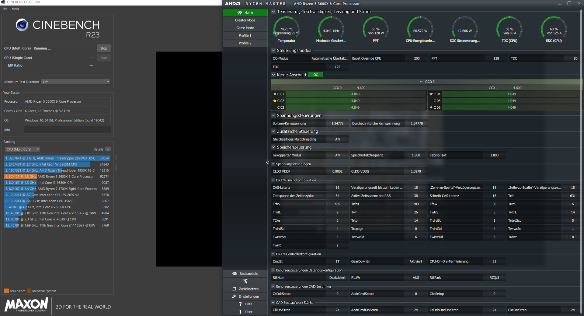

Nun ist mir im Ryzen Master aufgefallen, dass der Prozessor nicht voll boostet.

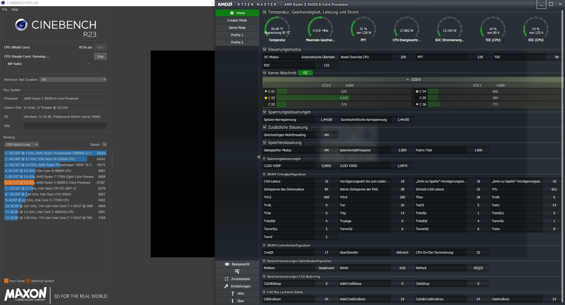

Das erste Bild ist live beim CB MC Test, das zweite beim SC Test.
Ich glaube mich erinnern zu können, dass der Prozessor auf meinem X570 damals im Singlecoreboost an den 4,4Ghz krazte und im Multi immer so um die 4,2Ghz Allcore lag.
Wie ihr seht, habe ich über Boost Override bereits versucht, dem Prozessor 200Mhz mehr zuzulassen, ohne Erfolg.
Es sieht auch so aus, als würde er das Powertarget gar nicht ausnutzen.
Habt ihr einen Tipp für mich, was das sein kann?
BIOS habe ich das aktuellste installiert, anfangs nur XMP geladen, selbst damit bosstet er nicht voll.
Im CB macht er in dem Zustand 9288 Multi und 1263 SC.

Ich tippe hier durchaus auf ein Temperaturlimit. Die CPU wird zu heiß und die Stromversorgung wird herunter reguliert. Sieht man zumindest im Multicore-Bench. Da liegen zum Zeitpunkt des Screens gerade mal 60W an. Mein 3700X ist da "Rot" - also auf maximale Leistungsaufnahme.
Und 75°C bei 65% Leistungsaufnahme ist schon... üppig.
Im Single-Core kann das durchaus auch der Fall sein. Wobei die 4,3 jetzt auch nicht so tragisch sind. Anderes Board, andere Spannungsversorgung. Das die CPUs nicht unter jeder Bedingung den maximalen Boost fahren, war ja schon kurz nach Release einer der größeren Kritikpunkte z.B. auch von Der8auer.
