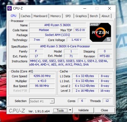

Nach dem Start lief alles bis auf die Tatsache, dass der Boost im Idle ständige Sprünge von 3,8 Ghz auf 4,3Ghz macht. Dies geschieht im Sekundentakt.
Dementsprechend springt auch die Temp. der CPU auf bis zu 60° (laut CPU-Z) und die Lüfter drehen wie verrückt.

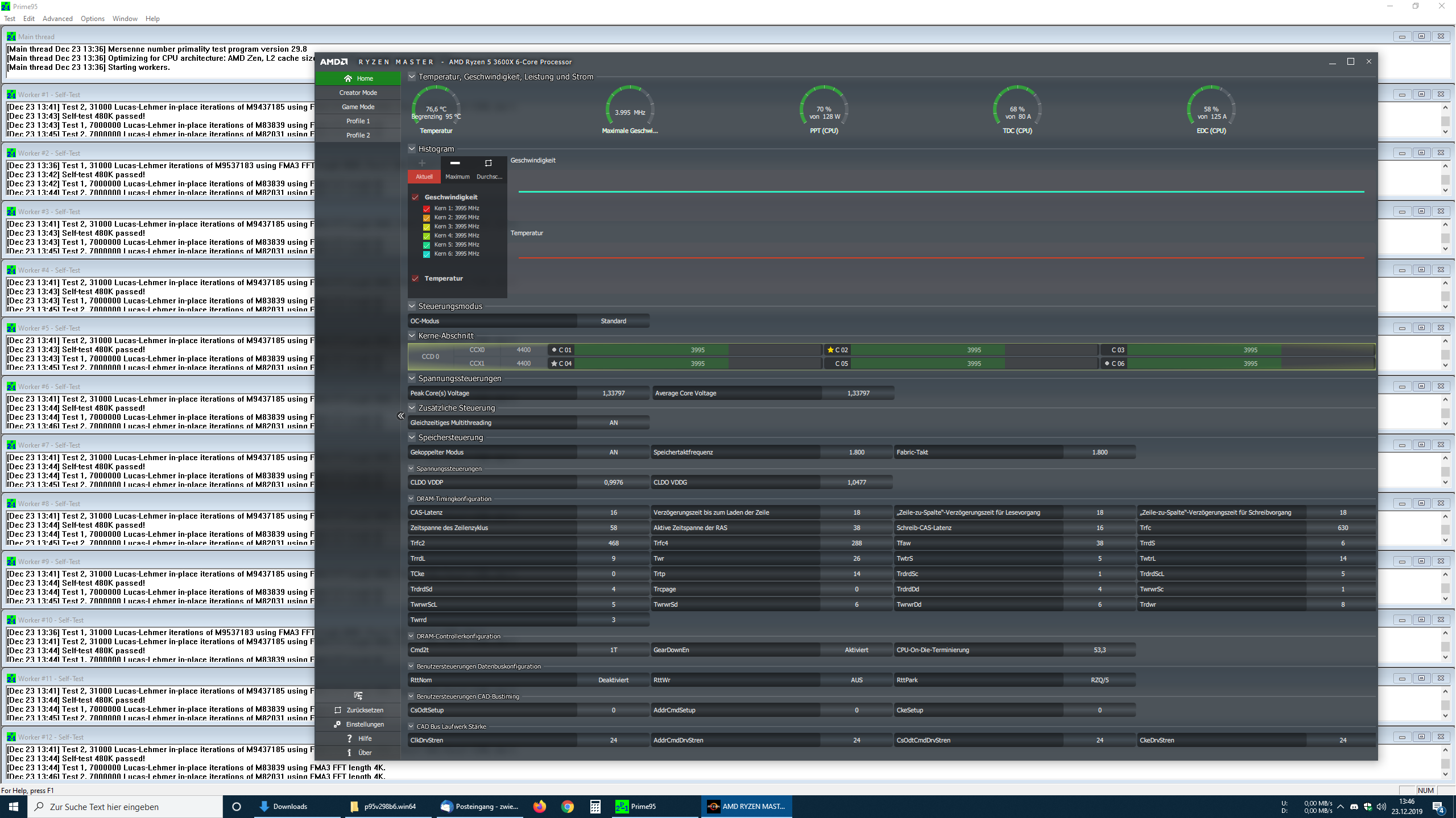

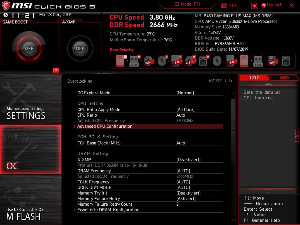

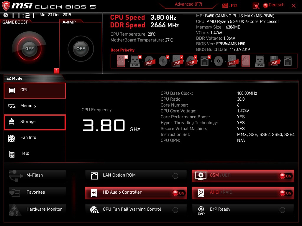

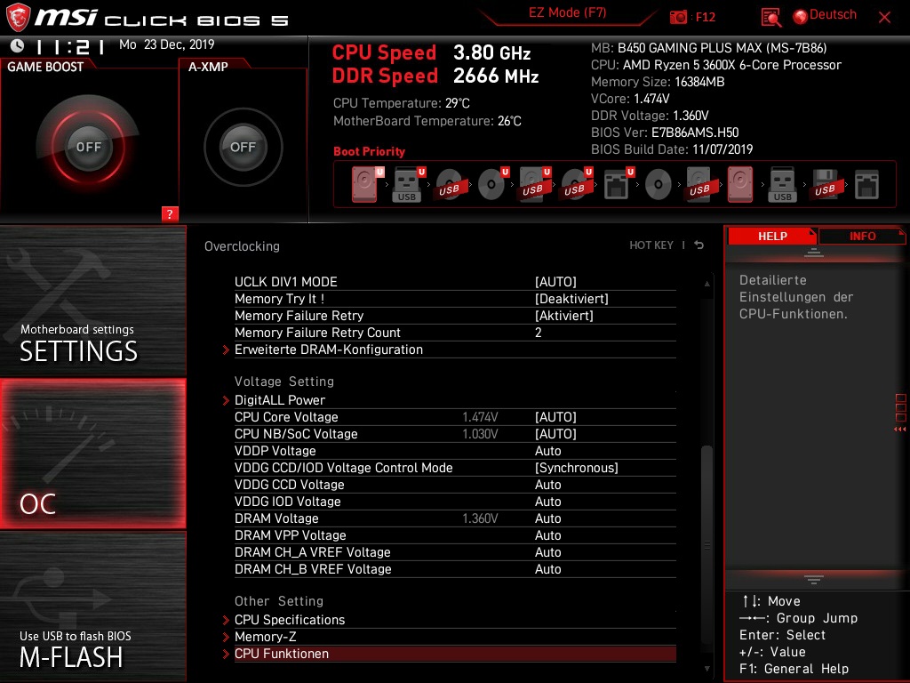

Im Bios habe ich nichts verstellt.

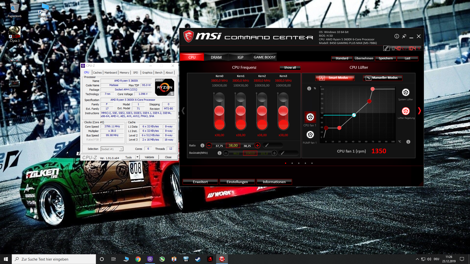

Ich habe mir zwecks Lüftersteuerung im Anschluss dann das MSI Command Center installiert.
Dort habe ich dann gesehen, dass der Boost auf 4,375 Ghz gestellt ist. Warum auch immer.
Habe dann den Wert auf 3,8Ghz gesetzt und anschließend war alles gut. Hatte keine Schwankungen mehr.
CPU Temp im Idle 36°. Ingame 45°
Jetzt habe ich nur das Problem, dass nach jedem Neustart die Schwankung wieder vorhanden ist.
Das Command Center muss erst wieder gestartet werden und der Wert manuell wieder auf 3,8 Ghz gesenkt werden.

Habe weder im BIOS noch im Command Center den "Game Boost" aktiviert.
Hat es eventuell mit einer Bios Einstellung zu tun?
z.B der Core Performance Boost ist auf "Auto" oder der Precision Boost Overdrive ist auch auf "Auto" gesetzt.

Die 4,375 sind der Boost für einen Kern (Gilt für den 2000er).
Das Verhalten das du siehst ist ziemlich normal (schon bei meinem 2700x) und macht bei normaler bis guter Kühlung keine Probleme (meiner springt von 2,2 auf 4,25, temp 29 auf 44 und dann langsam runter bis wieder kurz hoch). Ist der Kühlblock richtig drauf? WLP und Andruck korrekt?
Die Ryzen takten von Haus aus nicht runter im Idle (zumindest nicht das was die gängigen Tools auslesen können, per Energieoptionen kann man das ändern "min Leistungszustand"), ändert abern ichts dran das die im Idle State sind. Wenn du es sehen möchtest, lade die neuste HWInfo64, dort gibts den Eintrag Effektiver Takt.
4,4Ghz ist doch der normale Boost des 3600x, deine 3,8Ghz sind der Grundtakt.
Das Verhalten ist völlig normal.

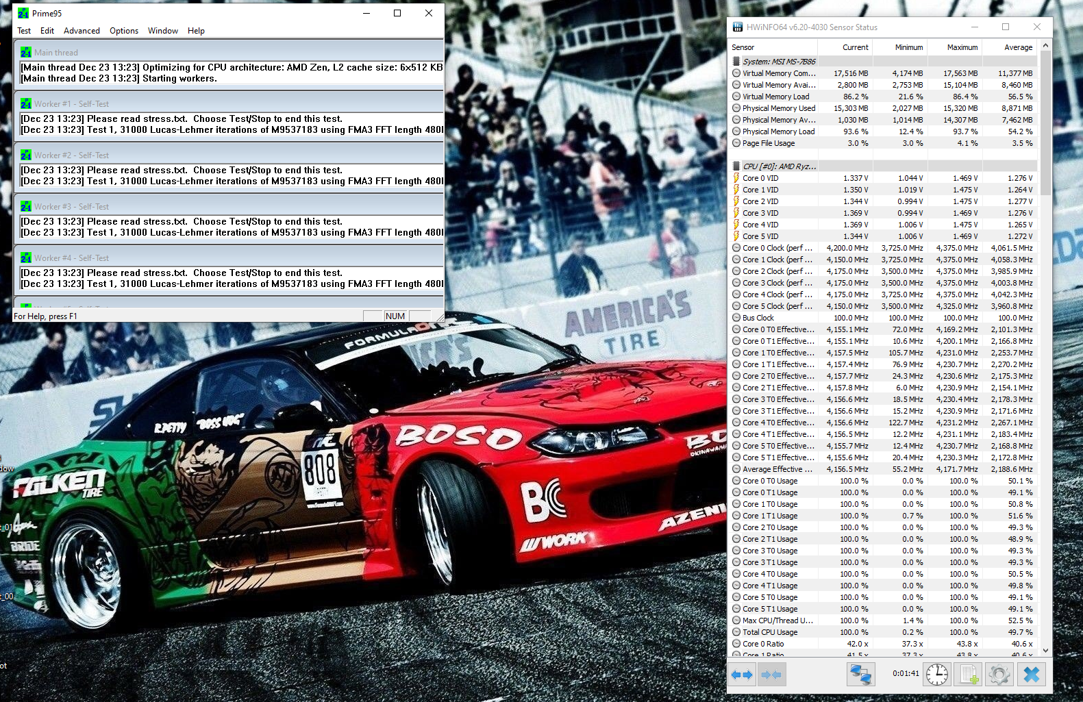

Was sagt deine Temp wenn du mal Prime oder ähnliches laufen lässt (mit voll Boost, nicht gedrosselt per MSI Software)

Nach genau 10 Minuten Prime95 sieht es bei mir sogar so aus:
76° und der Takt ist seit dem Start von 4190Mhz auf 3996Mhz nach 10 Minuten gesunken.

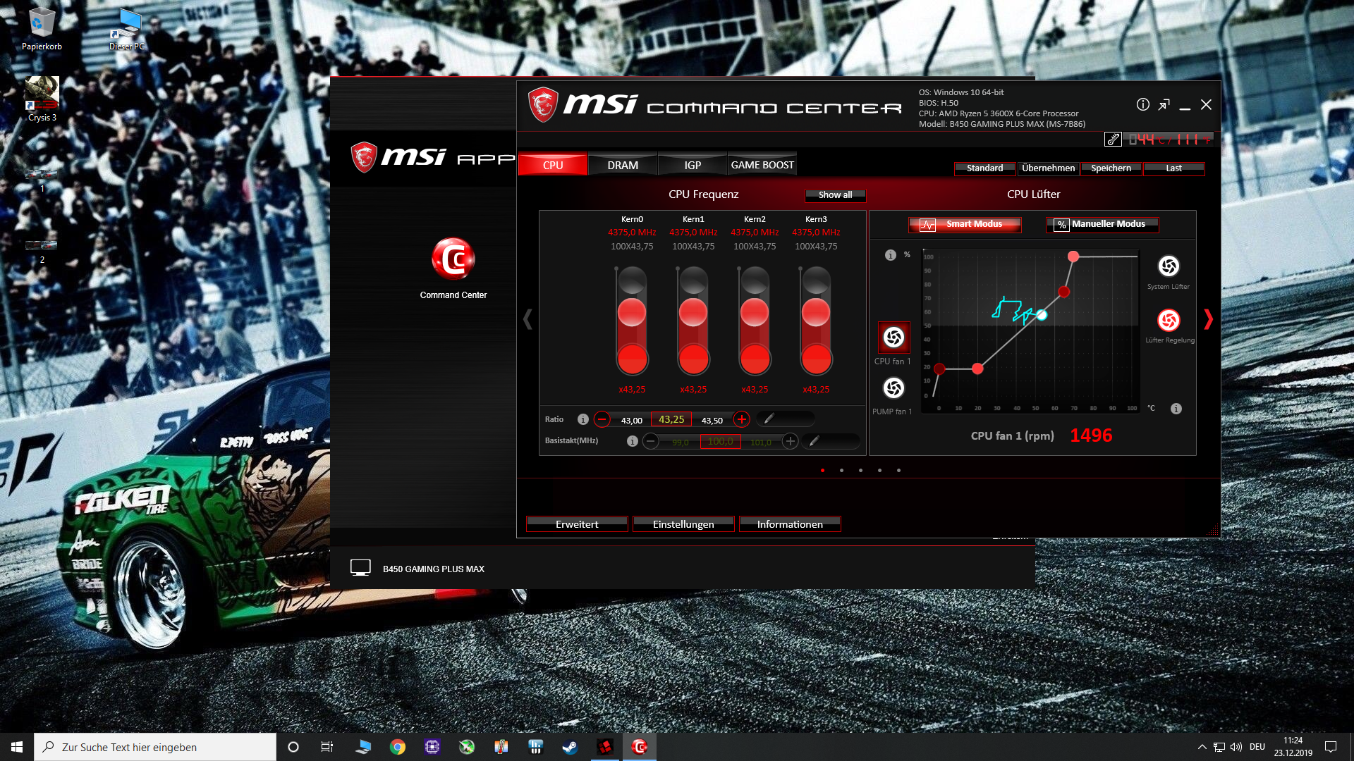

Deine Lüfterkurve taugt einfach nichts.
Du hast ja schon bei 44 Grad knapp 1500 Umdrehungen, das ist viel zu viel.
Wenn ich die Richtige erwischt habe, drehen die Lüfter deiner AIO zwischen 800 und 1800 RPM.
Also wir machen das mal so, gehe ins Bios, zur Lüftersteuerung, stellen die Radilüfter auf PWM und stellen eine etwas erhöhte Grunddrehzahl ein.
Sagen wir 900 RPM für alle CPU Temps ganz unten, ab 64 Grad gehen wir auf 1000 RPM, ab 73 gehen wir auf 1200 RPM und ab 82 Grad gehen wir auf Vollgas!
Dazu stellen wir noch die Lüfterbeschleunigung und Abbremsen mit 1er Sekunde Verzögerung ein. (Hysterese)
