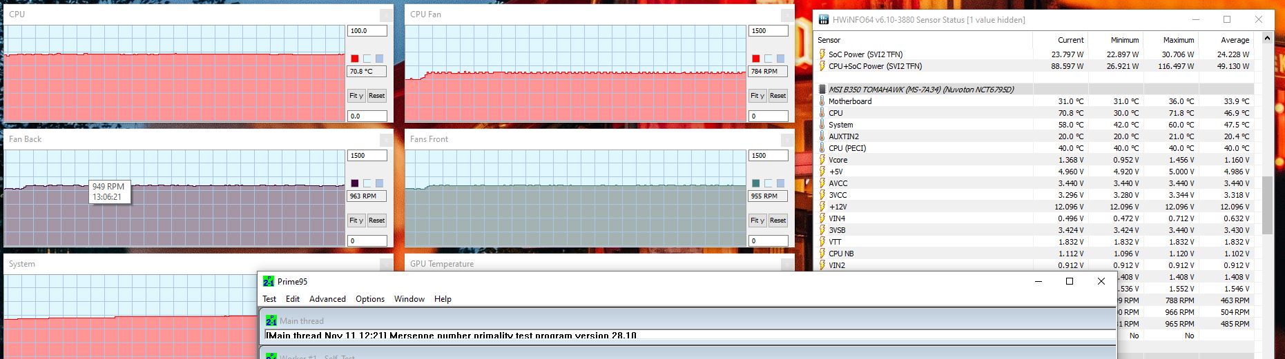

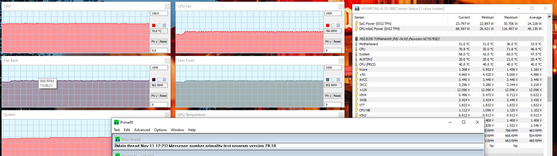

Bei mir wird der aber auch sehr schnell so heiß (nach ein paar minuten kommt da nichts mehr). Das es mit 6 Workern heißer wird ist vollkommen klar, was mich nur wundert, dass ich es in COD auch fast in diese Temperaturbereiche schaffe.

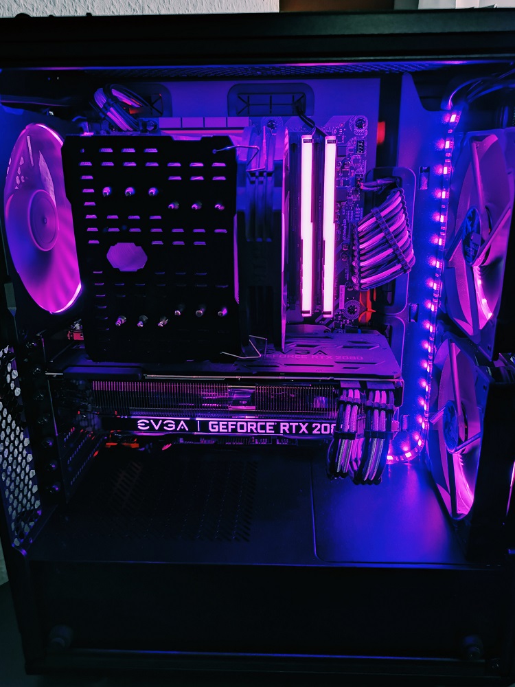

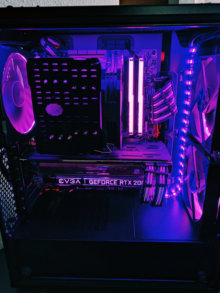

kneedeep schrieb:Ich habe ein Foto meines Gehäuses angehängt (Fractal Design Define Mini C). Der Hecklüfter (120 mm) ist System 1, die Lüfter in der Front (2x140 mm) sind System 2. Ein 140er Hecklüfter bekommt man leider nicht montiert.
Finde ich jetzt gar nicht gut, würde zusätzlich einen ordentlichen Wärmestau im Gehäuse vermuten.
(Besonders beim Gaming, wo soll die Abwärme von GPU und CPU denn hin? raus kommt sie nicht)
Meiner Meinung nach führst du viel zu wenig warme Luft aus dem System heraus mit dem popligen 120er.
Ich vertrete die Meinung das man Hinten und Oben immer mehr Wärme abführen sollte als man über die Front Lüfter "Frischluft" zu führt.

@kneedeep was hast du für ein motherboard?
edit: das mit wärmestau und 120 ist zu wenig hinten ist natürlich quatsch
alle luft die rein kommt, kommt auch raus, sei es über die schlitze an den pcie slots. und der hintere lüfter hat auch ordentlich rpm.

@BastianDeLarge sorry habs nachträglich noch editiert, um den grund zu nennen.
der TE hat hinten einen lüfter, der mit ~1200rpm läuft. da entsteht kein hitzestau (siehe bilder)

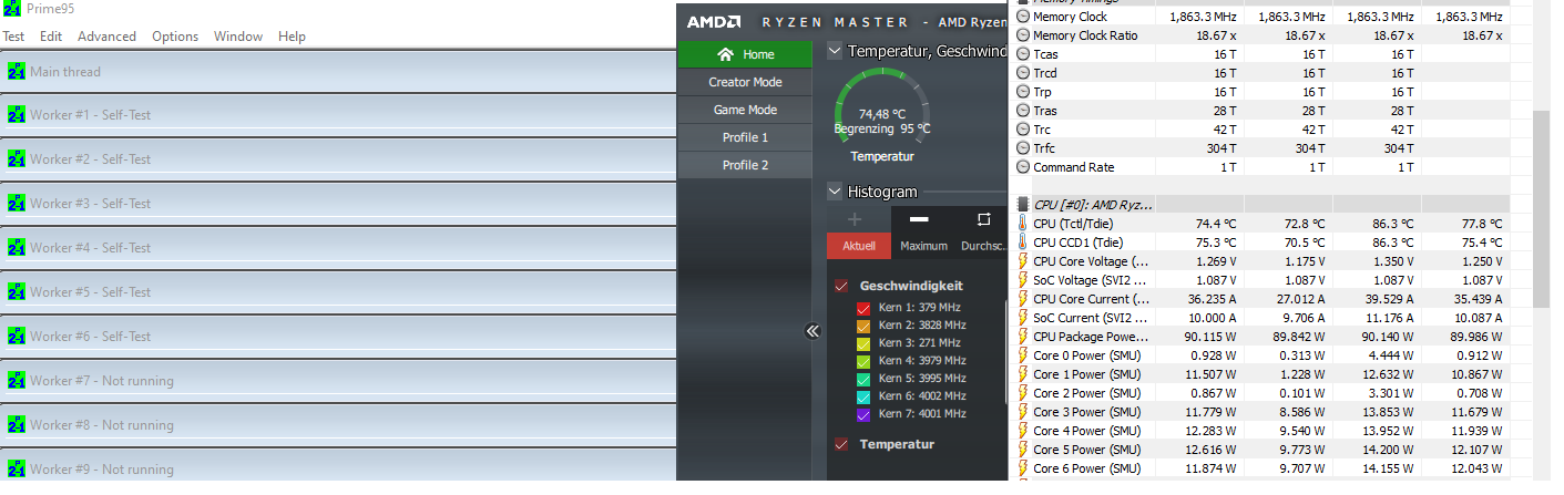

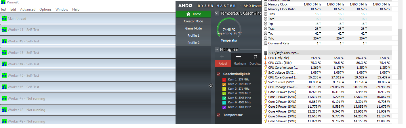

kneedeep schrieb:@Colossus92 Welche Settings hast du bei Prime benutzt? Kannst du es mal mit diesen Settings testen?
Voilá

Ich habe gerade oben die Abdeckung des Gehäuses entfernt und zwei 120er Lüfter drangeschnallt um noch mehr Luft rauszubringen. Es liegt definitiv nicht an einem Wärmestau. An den Temperaturen hat sich nichts geändert. MIt Prime und 6 Workern komme ich gerade auf 98,8° C.
Ich habe keine schimmer, was ich noch ändern/versuchen sollte, außer auf den blauen Dunst einen anderen CPU-Kühler zu kaufen...

Was zeigt CPU(Tctl/Tdie) bei dir für Temps an, ich habe zwischen Mainboard CPU und CPU(Tctl/Tdie) sehr starke Unterschiede.

kneedeep schrieb:Wenn ich Prime mit 6 Workern laufen lasse, komme ich auf ca. 85° C
Also hat sich ja sehr wohl was verändert?!kneedeep schrieb:An den Temperaturen hat sich nichts geändert. MIt Prime und 6 Workern komme ich gerade auf 98,8° C.

Die sind bei mir Identisch. Mainboard ist ein (olles) MSI B350 Tomahawk.38911 schrieb:@Colossus92
Bei mir sind die Temps im Idle gleich, aber unter Last ist die Temp CPU Mainboard ca. 15 C niedriger.Colossus92 schrieb:Die sind bei mir Identisch. Mainboard ist ein (olles) MSI B350 Tomahawk.
