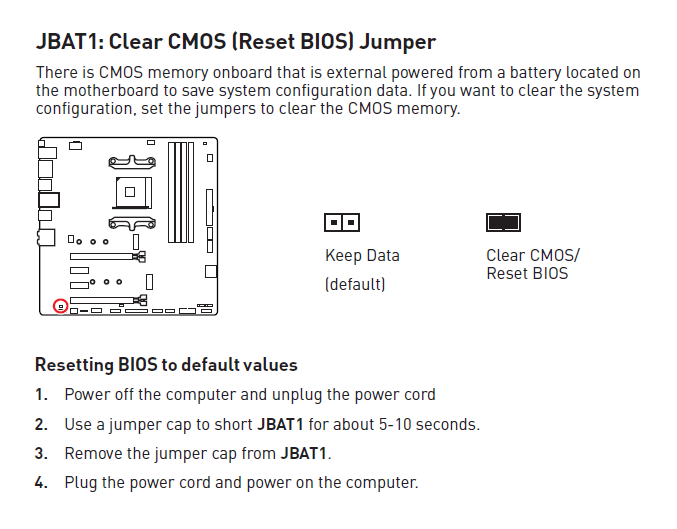

@kneedeep clear ccmos jumper überbrücken mit nem schraubenzieher. dann wird das bios zurückgesetzt
Na da hast du zumindest den Grund für deine Temps - PBO gehört deaktiviert.
Edit: Und schau genau nach im Bios - das ist leider je nach Hersteller an 2,3 Stellen hinterlegt :(
Ok, habe ein Bios-Reset gemacht. Mit dem Schraubenzieher auf den Pins, dann alles wieder eingestellt und PBO deaktiviert. Leider ändern sich die Temps nicht. Das kann ja nicht sein, außer er hätte PBO vorher auch nicht benutzt.
