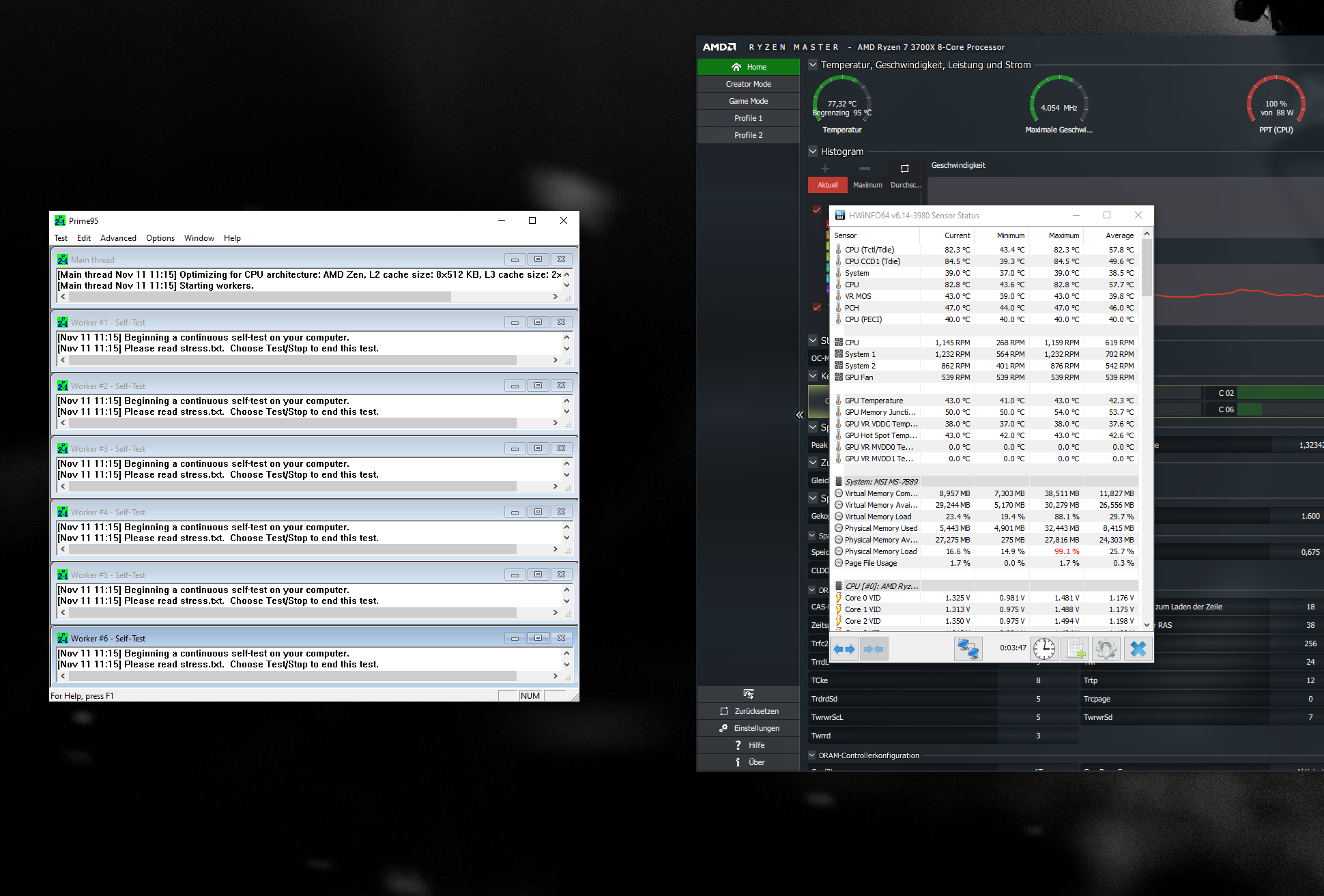

ich habe meinen 2600x durch einen 3700x ersetzt. Der 2600er war schon nicht gerade kühl, aber der 3700er ist hart an der Grenze meines Geschmacks. Wenn ich Prime mit 6 Workern laufen lasse, komme ich auf ca. 85° C und es ist ja noch nichtmal Sommer und 35° C Lufttemperatur.
Das Prime keine Reallife-Szenario ist, ist mir klar, aber ich komme auch in COD MW auf knapp 80° C. Hätte ich einen Stockkühler drauf, der bereits aus dem letzten Loch pfeift könnte ich das verstehen, aber mit dem dicken Noctua NH-D15 finde ich das schon ziemlich hart.
RyzenMaster ist mit den Temperaturen etwas wohlwollender als HWInfo, ich vermute Ryzenmaster glättet die Werte etwas.

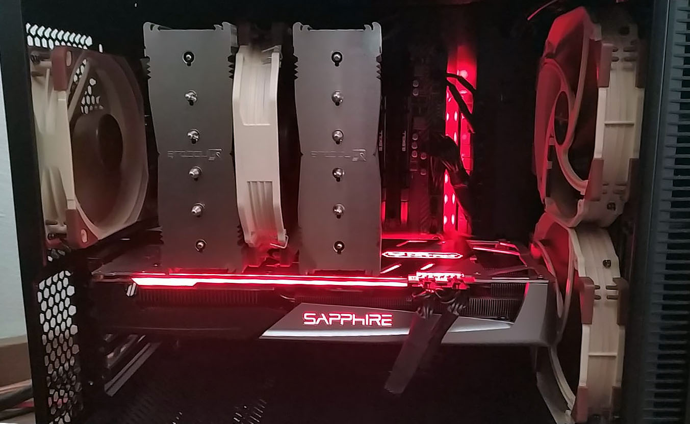

Ich habe ein Foto meines Gehäuses angehängt (Fractal Design Define Mini C). Der Hecklüfter (120 mm) ist System 1, die Lüfter in der Front (2x140 mm) sind System 2. Ein 140er Hecklüfter bekommt man leider nicht montiert.
Der Noctua wird auch nicht merklich warm wenn die Lüfter aufdrehen, die 65w bringen den Klotz ja auch eigentlich nicht zum Schwitzen.

Wo ist denn der vordere Lüfter am Kühler? Kollidiert mit dem Speicher? Kann man auch "höher" setzen oder einen 120er Lüfter nehmen.
Das ist jetzt einer der beiden vorderen Lüfter. Ich könnte natürlich noch einen zweiten Lüfter auf den Noctua schnallen, aber ich berfürchte kaum, dass das viel bringt, da der sowieso kaum warm wird.

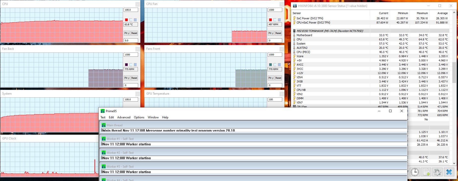

Also ich kann die hohen Temperaturen unter Last nicht nachvollziehen. Ich erreiche unter voller Prime95 Last ca. 64 Grad, das mit einem TR Macho und niedrigen Umdrehungen. In einem Meshify C mit 3x 140mm Gehäuselüftern. Allerdings habe ich Flüssigmetall auf der CPU.
Mich stören höchsten die höheren Idle Temperaturen bzw. die kurzzeitigen Spikes.
Wie hoch ist denn die Spannung unter Last?
Wie lange läuft da Prime schon? Je nach dem welcher Test abgeschlossen und welcher dazu kommt schwanken bei mir auch die Temps um 20 Grad. Das sagt erstmal nicht viel aus, dein Screenshot.
Man kann Prime laufen lassen so das man 60 Grad hat oder auch das man 85 Grad hat...
Der Test lief in diesem Falle knappe 15 Minuten. Erfahrungsgemäß tut sich da bei einer Luftkühlung nicht mehr viel. Hier war es der "Blend" test. Bei "Small FFTs" liegen meine Temperaturen ca. 3-5° höher.

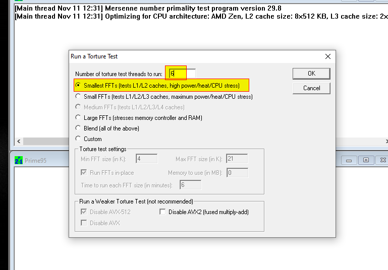

@Colossus92 Welche Settings hast du bei Prime benutzt? Kannst du es mal mit diesen Settings testen?
