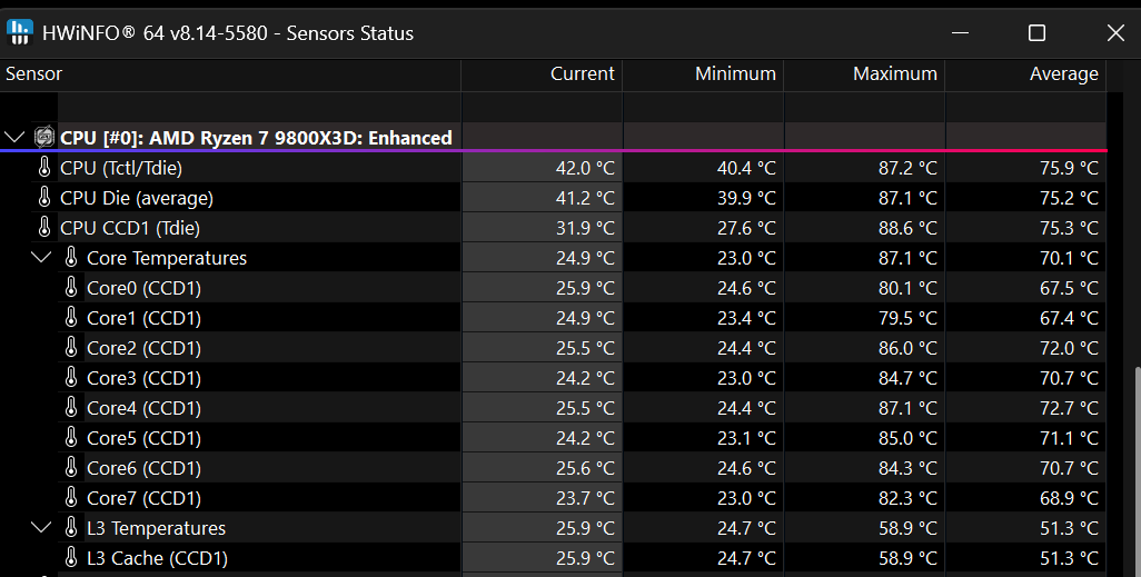

ich habe gestern mein 9800X3D System in Betrieb genommen und dann -wie immer bei einer neuen Möhre- über Nacht/Tag erst mal knapp 12h Prime95 Torture-Test (blend) als Burn-In Stabilitäts-Test laufen lassen.
Hierbei ist mir aufgefallen, dass die Cores teils sehr unterschiedliche maximale Temperaturen erreicht haben. Siehe hier:
^ Da frage ich mich nun natürlich, ob das "normal" ist, dass zwischen dem kühlsten Core 1 mit 79,5°C und dem heißesten Core 4 mit 87,1°C immerhin gut 7,6°C Differenz liegen.
Ist das bei den X3Ds architekturbedingt durch die Lage der Cores und des Caches normal, dass es da zu solchen Unterschieden kommt? Vorher hatte ich einen 9700X und einen i9-13900K und da gab es natürlich auch "bessere" und "schlechtere" Cores, aber die Unterschiede waren meiner Erinnerung nach wesentlich geringer (ca. 2°C - 3°C oder so ähnlich).

Und ja, es ist normal das zwischen den Kernen es Temperaturunterschiede gibt. Je nach CPU auch 10°C und mehr.

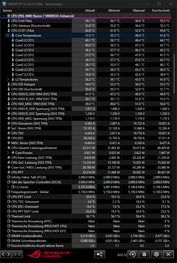

Gerade eine Runde Valorant - auch hier sieht man bei den einzelnen Kernen halt Unterschiede.
Ja, das wird normal sein.

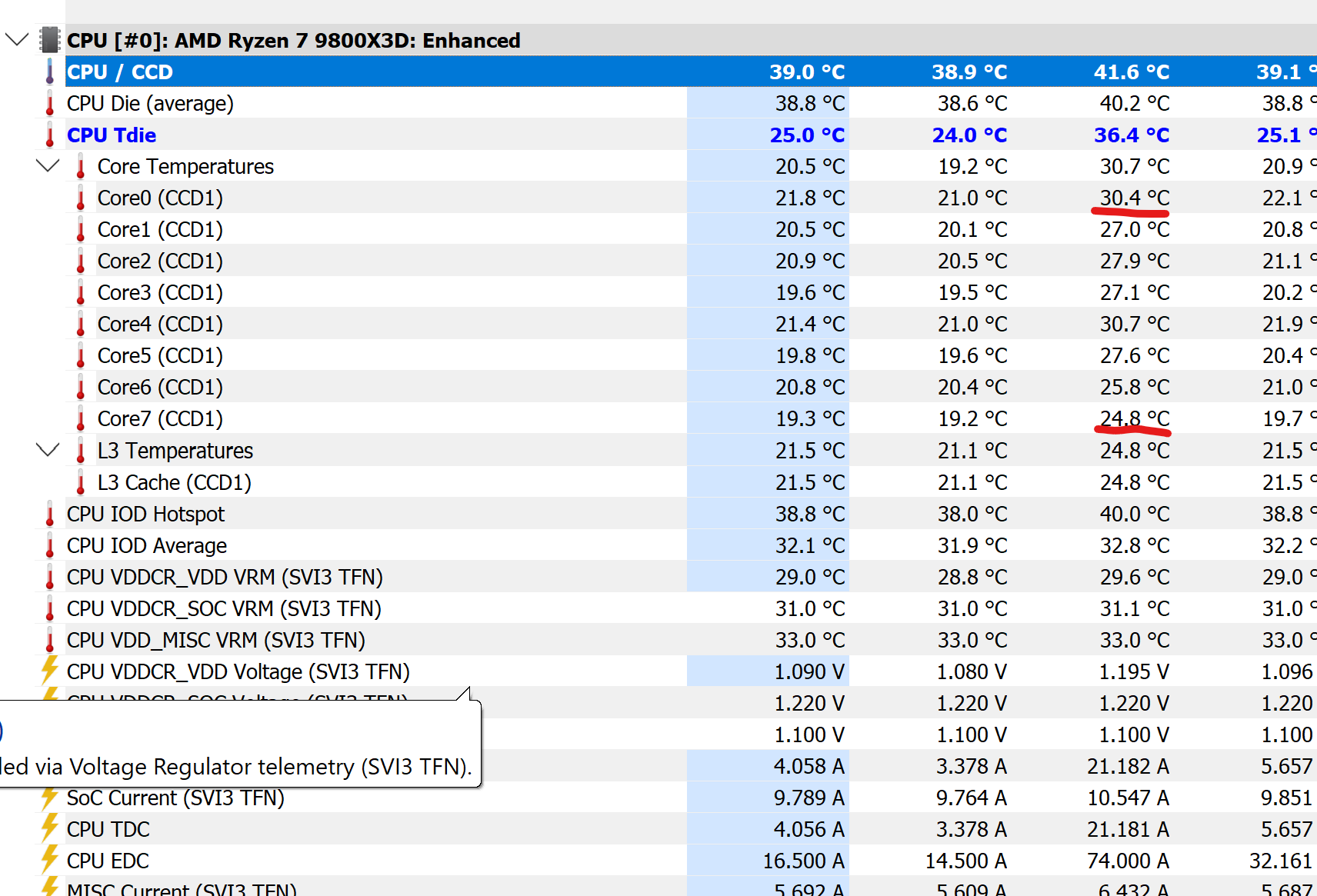

Edit: Mein 7950X3D hat "Idle" auch schon 6°C low / highest core. Wie es schon @Nova eXelon oben festgehalten hat!
Auch Mal überlegt wie die CPU aufgebaut ist... Wo einzelne Kerne sind ... Wo der 3D Cache sitzt?
Nein ... Garantiert nicht.
Alleine wenn 8 Kerne in zwei Reihen liegen ... Ist doch klar dass nicht jeder die Wärme gleichmäßig verteilen kann.
KälterWärmerWärmerKälter
