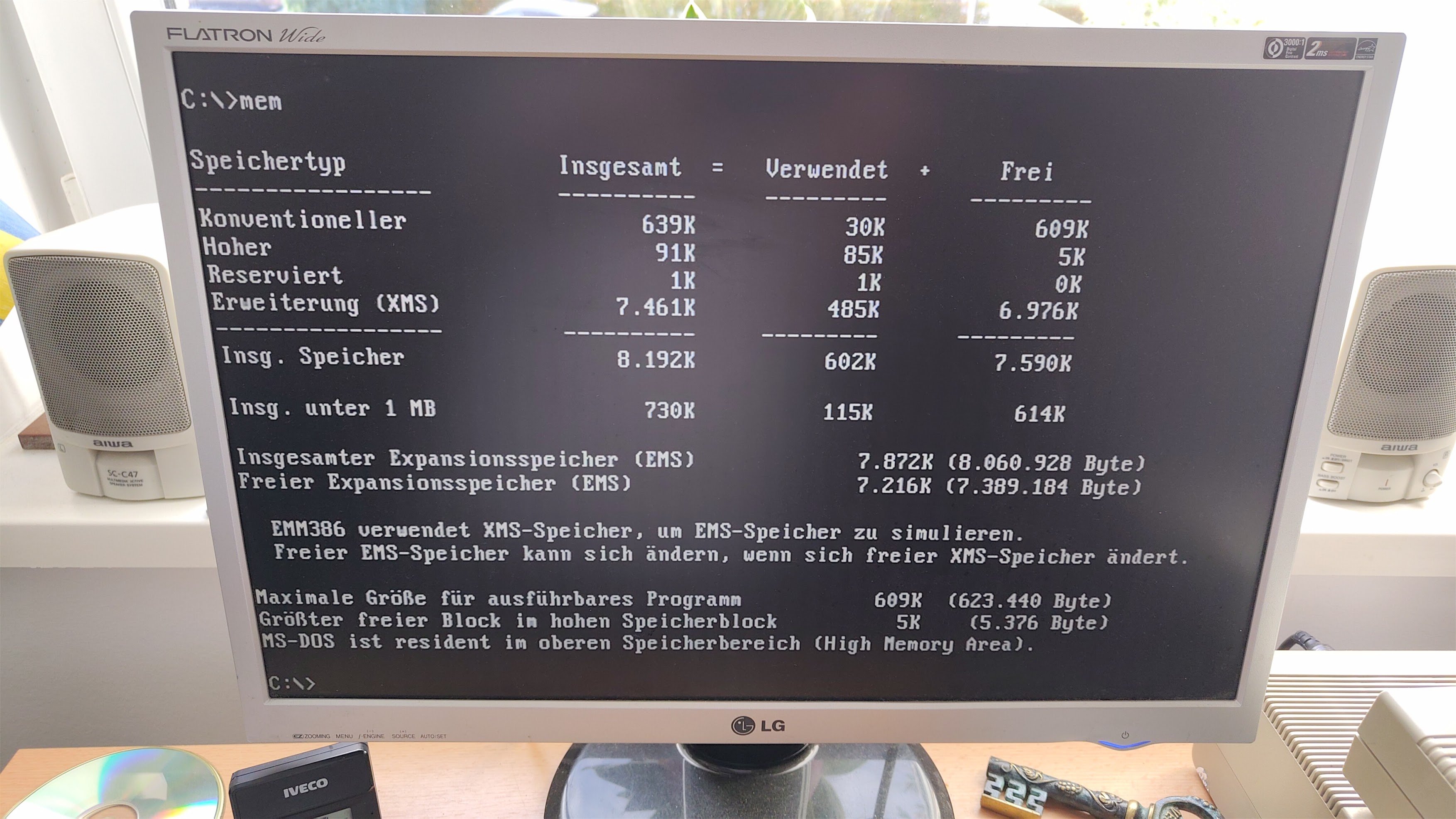

Was sagt mem/c so aus?

609 KB klingt gut.

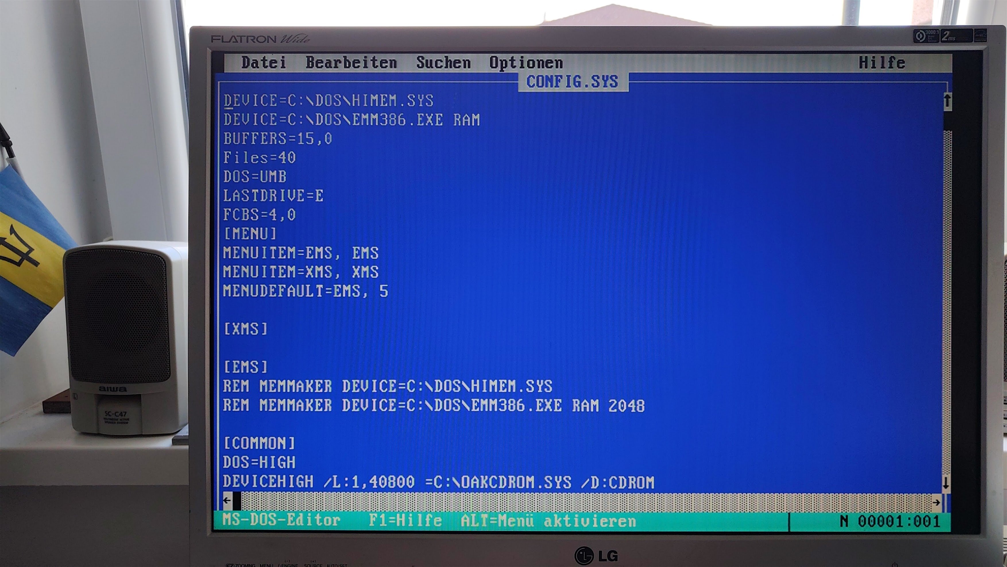

Probleme kann auch der emm386 machen..
Startdiskette Mal erstellen und da mit den Einstellungen der emm386 experimentieren..
Was ist da aktuell eingestellt? Config.sys
Device=C:...emm386.exe + Optionen dahinter?
Müsste doch alles top sein eigentlich!

RAM bei emm386 sieht gut aus .. du könntest noch fest z.b 2024 eingeben dann ist das kein dynamisch Verwalter Ems Speicher sondern fest 2 MB was ausreichend ist.
