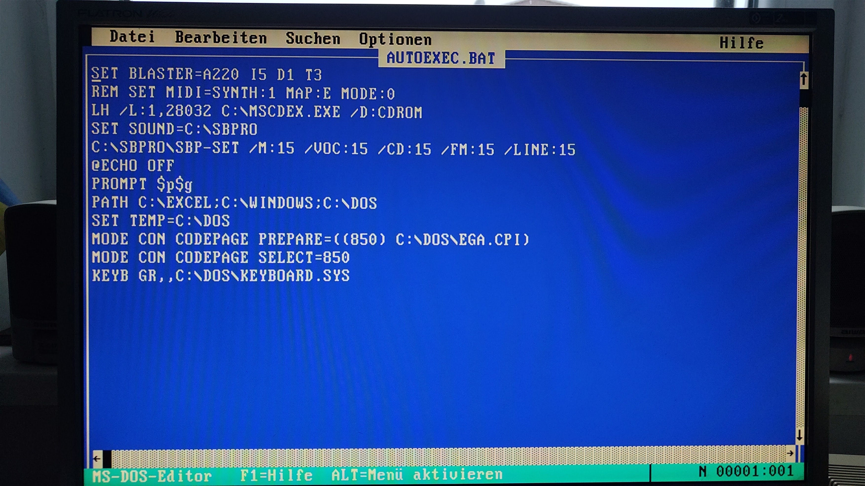

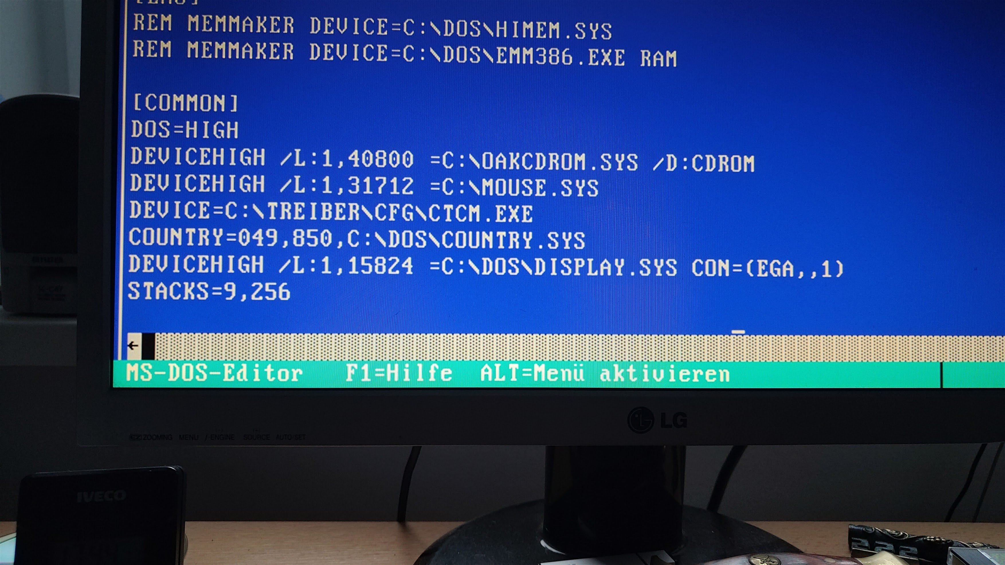

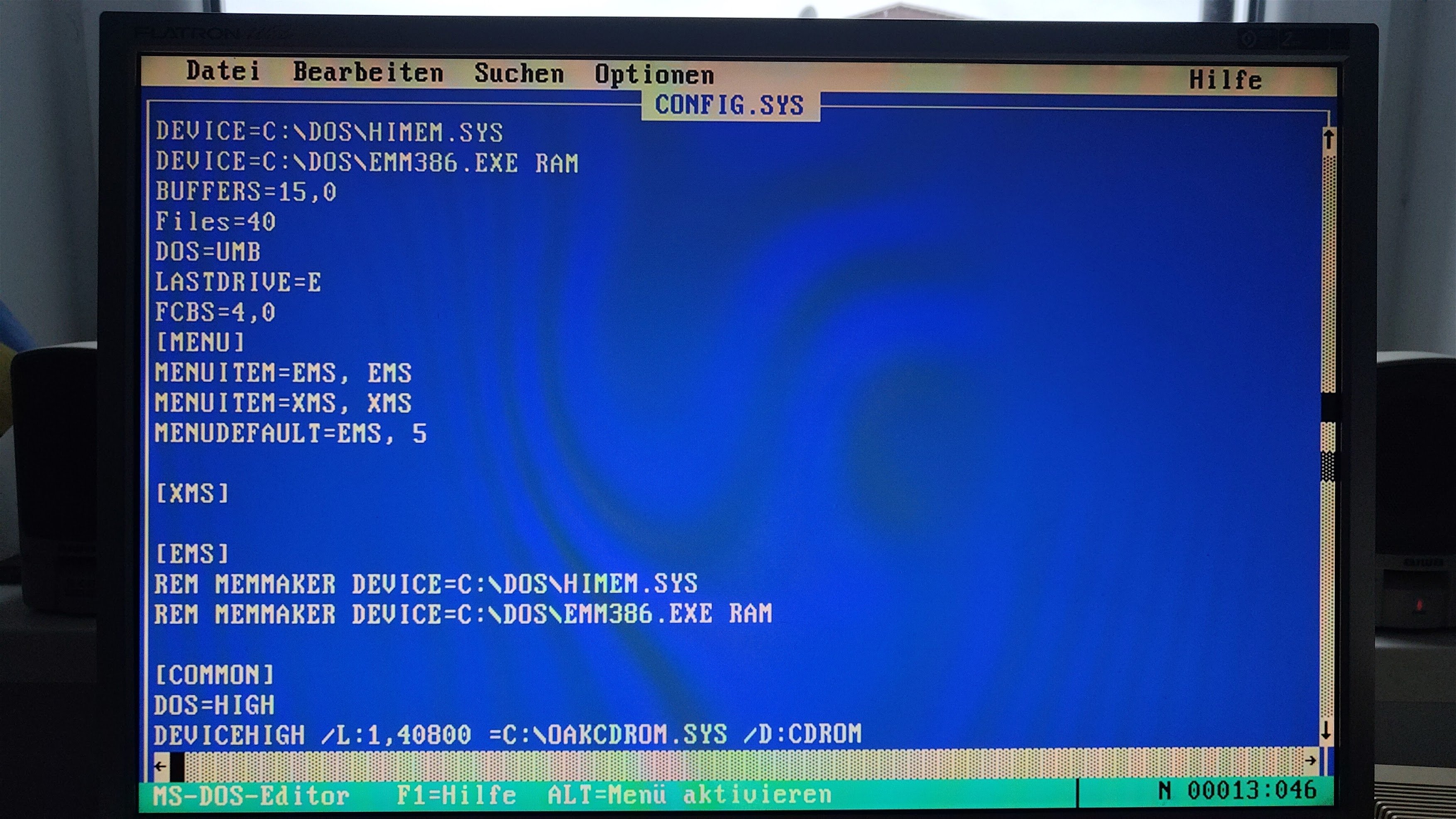

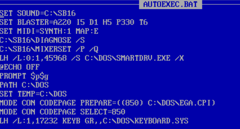

Also meine Autoexec.bat und Config.sys sehen aktuell so aus:

Hmm, wird dann wohl ein Ausschlußverfahren werden.
Würde alles was nicht notwendig ist erstmal nicht laden (falls du das noch nicht so krass gemacht hast).
Ich meine damit etwas wie den CD-Treiber und anderes für den Betrieb unnütige erst mal kalt stellen.
Mit dieser Config.sys
Code:
DEVICE=C:\DOS\HIMEM.SYS
DOS=HIGH,UMB
FILES=40
BUFFERS=20
und dieser autoexec.bat
Code:
@ECHO OFF
SET BLASTER=A220 I5 D1 T3
SET SOUND=C:\SBPRO
PROMPT $P$G
PATH C:\DOS;C:\SBPRO
würde ich das probieren. Wenn dann der Sound läuft, weißt du dass das einer der Devicehigh-Treiber sein muss.
Ich weiß noch aus eigener Erfahrung damals das man bei einigen Spielen richtig kämpfen musste & manche EMM386 oder eben EMS nicht mochten. Deshalb hatte ich am Ende dann mehrere config & autoexecs herumliegen für zickige Spiele (habe es nicht so elegant wie du mit Menü gemacht). ggf ist das auch dbei Dir irgendwie auch dafür verantwortlich.
Hast du schon probiert den SBP-Treiber in der Autoexec explizit zu laden?
Also nach "SET SOUND=" in der nächsten Zeile:
LH C:\SBPRO\SBLOAD.COM
oder wie das Programm beim SBPro heißt (vielleicht SBPLOAD.COM

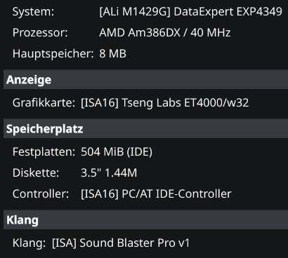

Die Soundkarte (SoundblasterPro) kenne ich schon, welcher 386er (wieviel MHz, welcher Hersteller Intel oder andere wie AMD die ja 386er nachgebaut hatten), wieviel RAM, welcher Sockel/Chipsatz und welche 2D Grafikkarte (und welche Schnittstelle (dürfte ISA sein) könntest du auch noch posten.
Kann hier vieles auf Hardwareebene emulieren und möchte das gerne mal durchspielen.

Müsste ich mir mal morgen in Ruhe nochmal ansehen.
Das Programm von der SBPro läd beim booten automatisch. Es lädt ja auch die ganzen Lautstärken für FM usw.

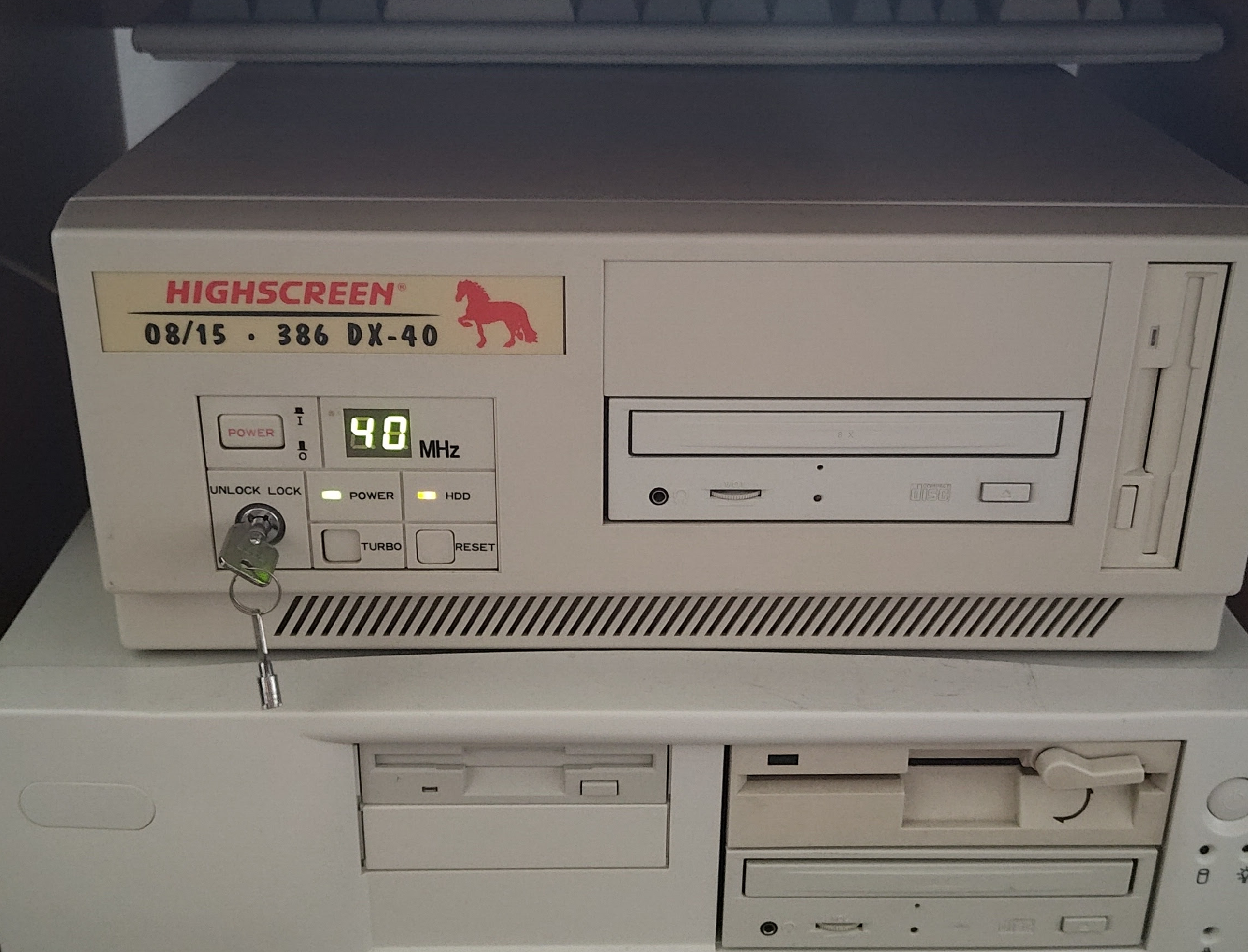

Also soviel kann ich sagen es sind 8MB RAM verbaut, eine Tseng Labs ET 4000, Mainboard ist das Jaguar 5 und CPU der von AMD DX-40. Und ja ist alles ISA!
Vllt. findest du ja was raus, es ist echt komisch, dass es nur bei Prince 2 ist. Prince 1, Warcraft 1 usw. läuft auch ohne Probleme. Mir wurde die Config.Sys und Autoexec.bat erstellt, von einem der da etwas Ahnung hat.

Das es automatisch lädt ist klar, es geht aber um die Reihenfolge oder besser: Zeitpunkt. In etwa wie manche Mod-Files bei Skyrim, die ggf. auch in eine besondere Reihenfolge teilweise geladen werden sollten.

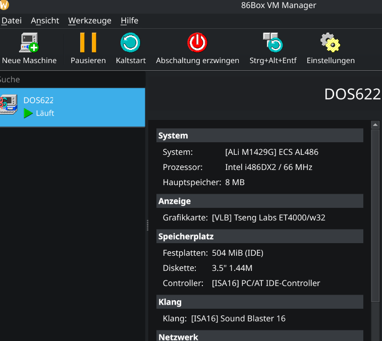

Habe das BIOS von deinem Mainboard nicht gefunden, aber das dürfte ansonsten nahe an dein System kommen:

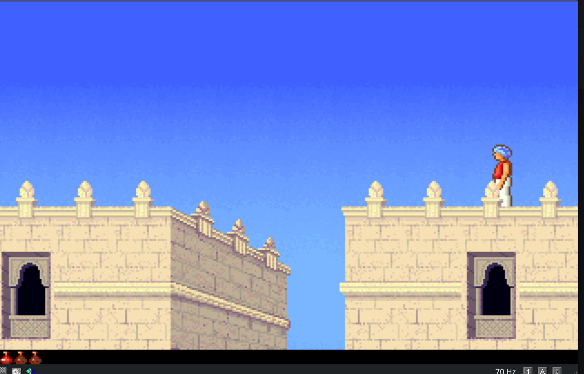

Auch hier läuft der SB-Sound ohne Absturz. Habe bisher nur die 1.1 von PoP getestet. Werde Morgen mal 1.0 probieren.
Wenn spectacle schon mit sound aufnehmen kann (was in einigen Tagen beim neuen KDE kommt ;)) würde ich dir ein Video mit Sound einstellen. Jetzt macht es aber natürlich keinen Sinn, weil es noch stumm ist ;)
