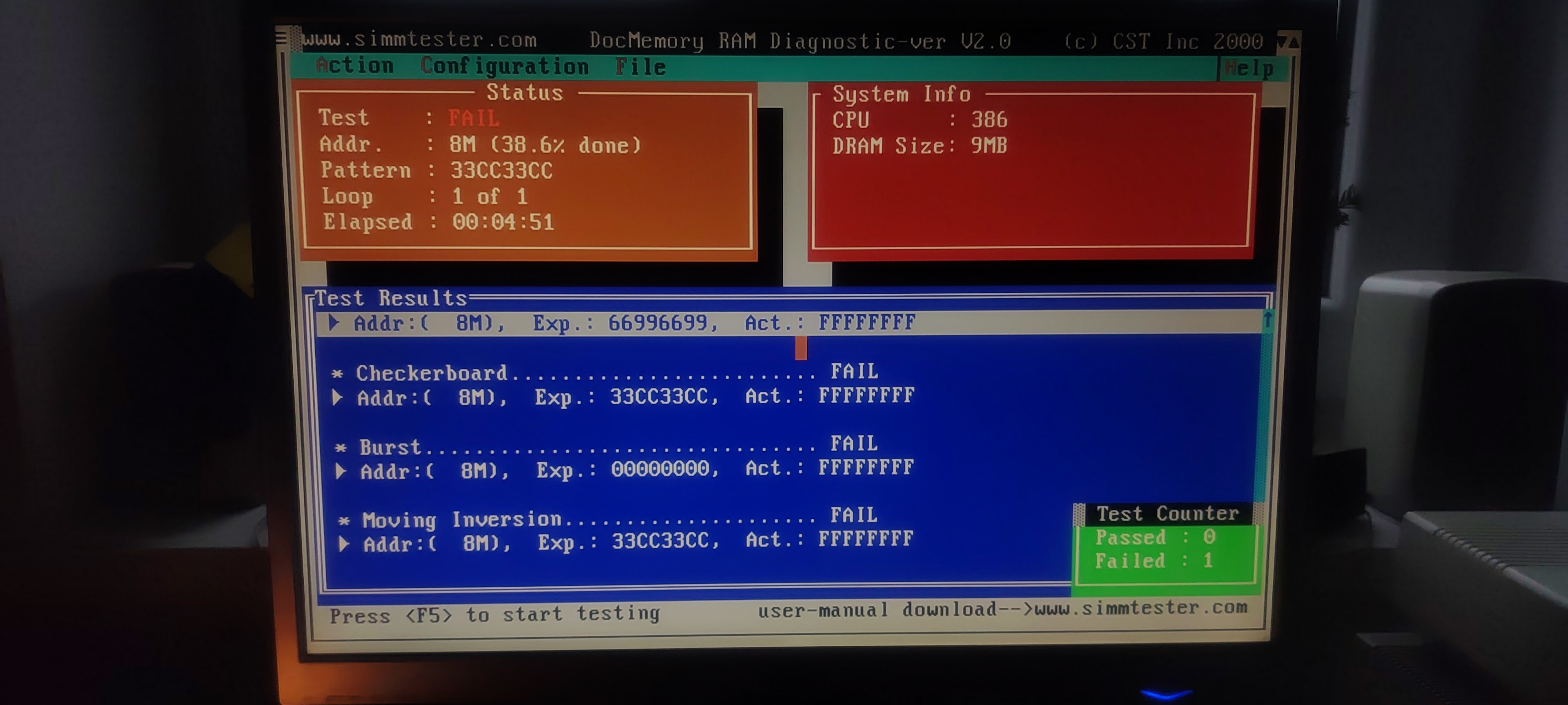

Ich wollte grade mal meinen 386er mal nach Fehlern überprüfen.
Diesmal steht ein RAM-Test an!
Spiele und Programme laufen wie sie sollen, aber laut dem Programm scheint das ja nichts gutes zu bedeuten, oder kann ich die Fehler ignorieren :confused_alt:

Wenn ansonsten alles einwandfrei läuft, würde ich das Testergebnis ignorieren.

Vor allem steht da 9MB, sind aber "nur" 8MB verbaut :rolleyes:
Dachte ich mir auch, nur stutzig macht mich das Ganze schon.
Ich meine, so viele Fehler auszuwerfen ist doch schon recht merkwürdig!
Das Prinzip von solchen Tools ist eigentlich ziemlich simpel und entsprechend auch zuverlässig.
Hier werden Daten in den RAM geschrieben und wieder ausgelesen. Dann überprüft, ob das ausgelesene dem entspricht, was geschrieben wurde. Wenn das Tool mit der Hardware kompatible ist, dann hat du einen defekten RAM. Davon musst du nicht direkt was merken. Das kann verschiedenste Auswirkungen haben.
tritt das erst auf, wenn er am Ende der 8MB ist? Also dann da, wo er gar nicht hinschreiben kann, weil einfach dort kein Speicher existiert? Dann kannst das ignorieren, ja.

Es ist halt nur komisch, dass alles funktioniert wie es soll, keine Abstürze etc.!

Diese Fehler inklu. Fehlerpiepton kommen erst so nach 3-4min.
Und später kommen dann auch noch ein paar Fehler mit dazu.
Das stürzt auch meistens nix ab, wenn du ein paar Teile des RAMs fehlerhaft sind. Das sind dann eher so Sachen, dass mal eine gespeicherte Datei beschädigt ist.
Ignorieren sollte man derartige Fehler nicht. Entweder ist die Hardware defekt oder die Software passt nicht zur Hardware. Eine dritte Möglichkeit existiert nicht.

Das Bild sagt der Fehler tritt bei 38.6% von 8m Speicher auf

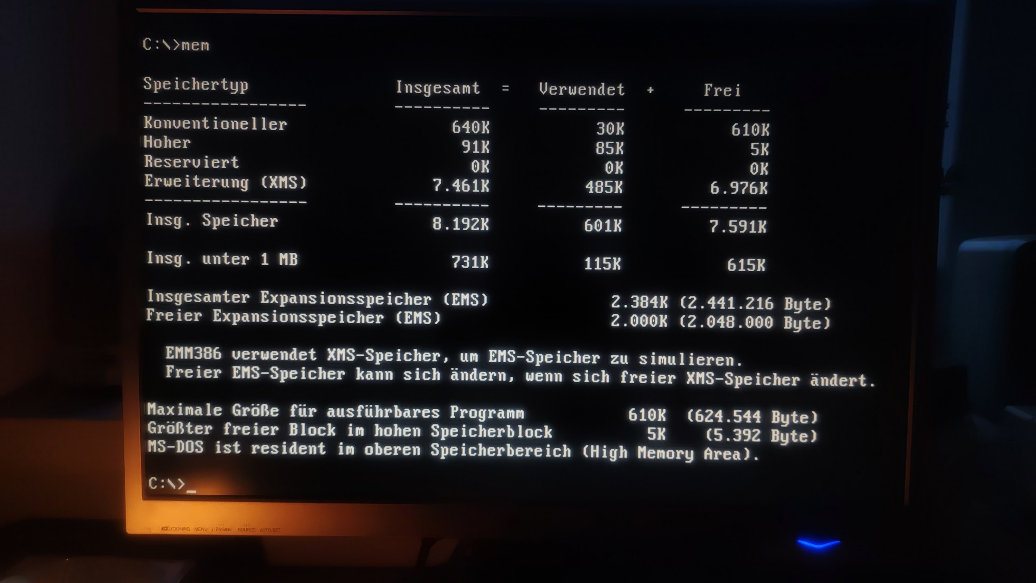

Und meine RAM-Werte sehen so aus:
Und ich bin der Meinung, dass es Traumwerte für einen 386er sind!
8 MB RAM sind eigentlich sogar schon zu viel, wenn man ära-treu bleiben möchte. Der konventionelle Speicher ist gut, mit etwas Tuning geht da sogar (inkl. Maus, CD und Sound) noch ein klitzeklein wenig mehr :)

Vllt. lag es auch nur daran, dass nicht die 8MB eingestellt waren :rolleyes:

Also seit dem ich das auf 8MB gestellt habe keine Fehler ;)
Wusste ich doch, dass ich es falsch geschrieben habe, aber du hast ja geschnallt was gemeint ist.
Ich lasse ebend noch den RAM-Test zuende laufen und dann gebe ich dir bescheid.

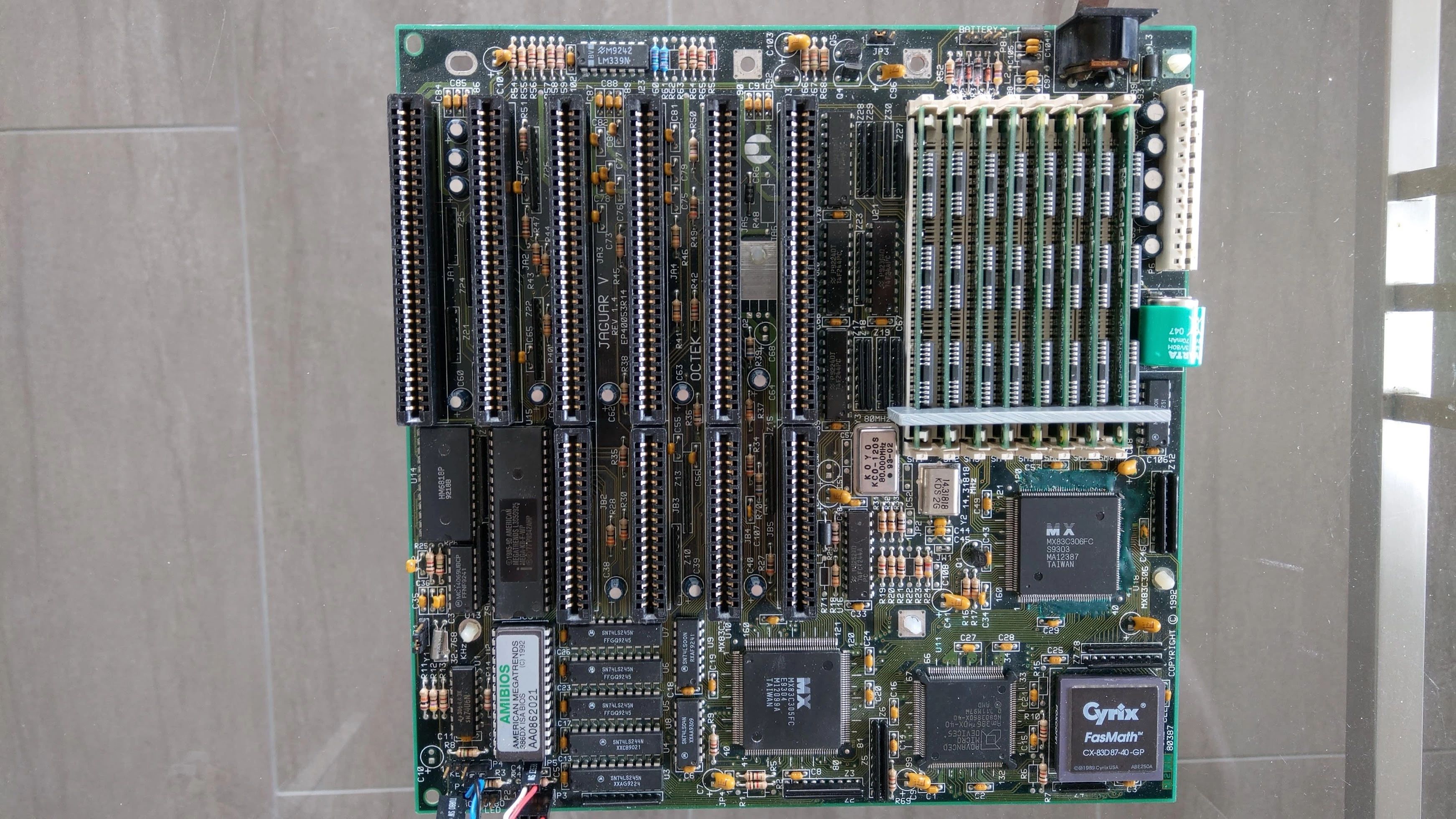

Die CPU die auf dem Board ist, ist fest verlötet und von AMD!
Aber wenn du es ganz genau wissen möchtest, das Board hier ist verbaut ;)
Kannst mir auch gerne noch mal eine Grafikkarte hier reinhauen die besser ist, bzw. womit ich noch etwas Leistung rauskitzeln könnte :p

rg88 schrieb:
nein, bei 38% vom Test ;)
Naja er da steht Addr. 8m, was bestimmt addressieren meint. Wenn der vorne anfängt und nicht random vollschreibt ist beides richtig.
Aber wie akkurat das UI wirklich ist, keine Ahnung.
Also gebe ich Dir Recht.
