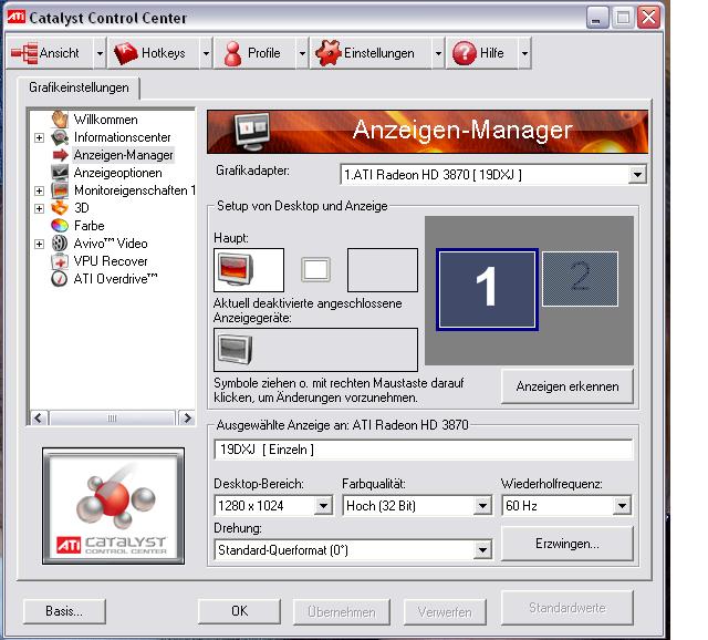

an dem hab ich dann direkt den tv mit ein chinch kabel angeschlossen. ging nich. dann hab ich an den stecken ein chinch kabel angeschlossen was in so ein scart adpter geht. ging auch nich. hier mal ein bild. tv ist gelistet aber kann ihn nicht aktivieren!

so habs hinbekommen! :) musste einfach den anderen dvi anschluss von der graka nehmen! warum weiß ich zwar auch nich aber jetzt funzt es!
