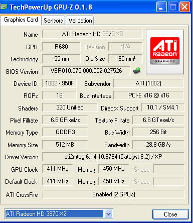

Hi!
Hab den Rechner meines Bruders aufgerüstet und eine 3870 X2 von Sapphire eingebaut.
Allerdings hab ich seit dem massive Probleme, und zwar kann ich weder 3DMark 05 noch den 06er starten [keine Rückmeldung], und Crysis läuft mit 10 fps ohne AA auf 1280x1024 :(
Das System sieht wie folgt aus
Asus P5WDG2 WS Professional
Core 2 Duo E6700
2GB Corsair RAM DDR2 800
500 Watt Cooler Master mit 19,5A auf der 12 Volt Schiene, 2x PCIe 6Pin
1950XTX getauscht gegen 3870 X2
Nachdem ich diverse Treiber probiert hatte [8.3, 8.2] habe ich Windows komplett neu installiert, die Probleme sind geblieben.
Ich habe leider keine Ahnung was das Problem verursacht, das neueste BIOS ist ebenfalls drauf. Nach allem was ich gehört habe ist das NT ebenfalls ausreichend, und auch ohne 8Pin soll die Karte laufen (also mit 2x 6Pin).
Hat jemand eine Idee, Vorschläge oder sogar das gleiche Problem?

Aber wenn ich du wäre würde ich mir mal Gedanken über die Taktraten machen.
Das Problem habe ich nämlich auch. Bei meiner geht der Takt laut GPU-Z nämlich in Games nicht hoch!
Das heisst ich zocke immer mit den IDLE 411 Mhz Core Clock. Und das könnte auch die geringe Leistung begründen.
Allerdings Tippe ich das 3DMark einfach kompatiblitäts Probleme mit den 8er Catalysts hat.
