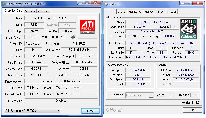

Poste mal Screens von CPUz und GPUz

wenn es wirklich von der grakka kommt dann weiss ich nicht weiter :(
