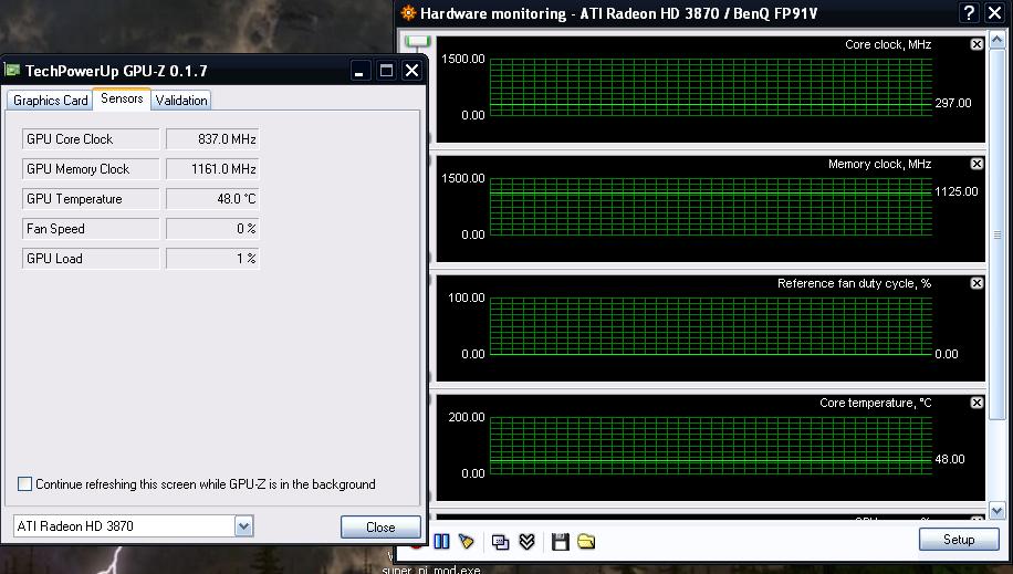

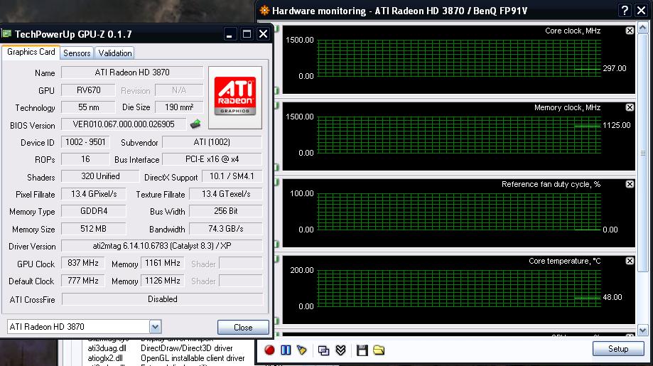

@manfred.miksch
Schön sprechen.
GPU-Z zeigt die zB. im CCC eingestellten 3D Taktraten an, aber nicht die gerade tatsächlich Anliegenden.
Oder wie erklärst du dir das?
manfred.miksch schrieb:Ist ja aber trotzdem Quatsch was Du hier schreibst. Der GPU-Z screen zeigt eindeutig die default clocks UND die aktuellen!
Schön sprechen.

manfred.miksch
Geh mal auf Seite 2 von GPU-Z!
Da stehen NORMALERWEISE die aktuellen clocks.
Unter das tool zeigt nicht auf allen Maschinen alles richtig an!
Hier auf dem Vista AGP Rechner mit alter 7800gs stimmts auch nicht ganz...

@manfred.miksch
Bittesehr Seite 2 GPU-Z und was jetzt?
Nächstesmal aufpassen bevor man Jemanden etwas unterstellt.
manfred.miksch schrieb:Geh mal auf Seite 2 von GPU-Z!

So mal meine 2 Seite von gpu . 3DMark03 versuche ich jetzt mal.
