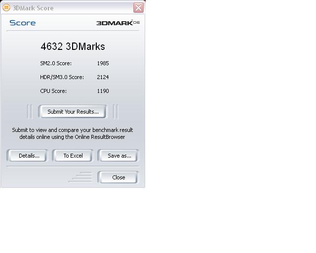

Bei dir dürfte schon länger etwas nicht ganz stimmen, denn mit der 1950Pro und einem
Pentiun M @2,7 GHz (Singlecore) hatte ich schon mehr Punkte als dein stärkeres System.
Vielleicht hilft dir einmal der Vergleich.
X1950Pro Pentium M
  • 10.04.2008_19:28:56_unbenannt.jpg

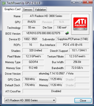

cyberpepi schrieb:
Mit GPU-Z schon einmal ausgelesen ob die Karte überhaupt mit PCIe x16 läuft?
MfG.
Hab mal nachgesehn. Steht 3870 drin. Bild unten.

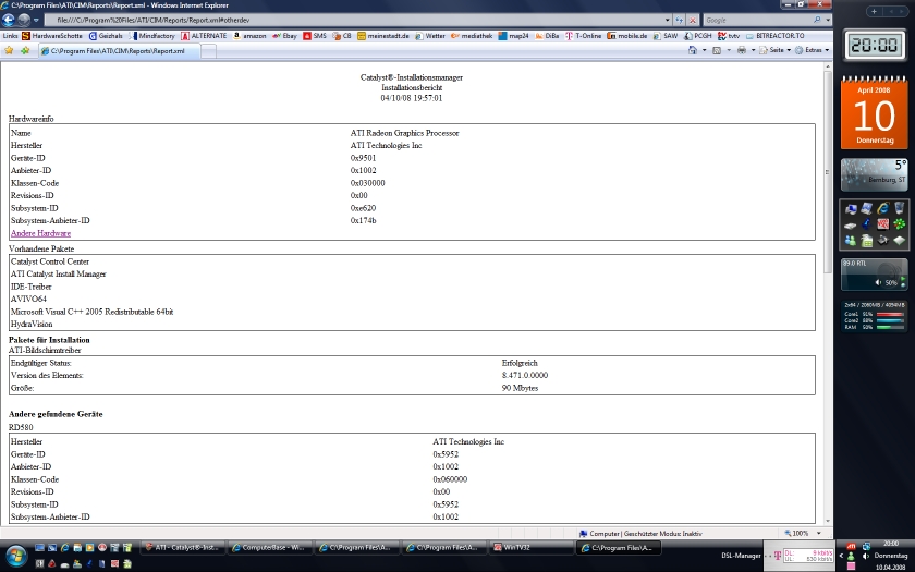

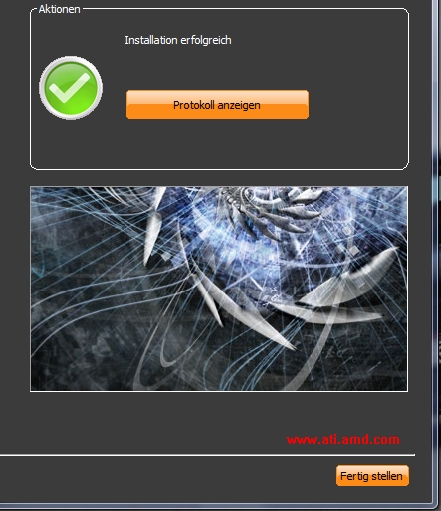

Hab mal den Treiber neu Installiert und das Protokoll durchgelesen dort steht andere Hardware. siehe Bild. Kann es sein das, der PC immernoch "denkt" es ist die 1950Pro drin?

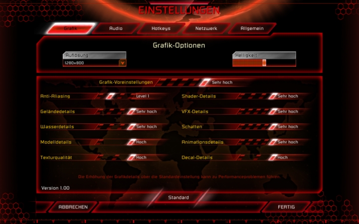

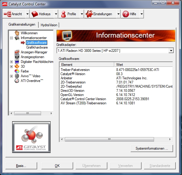

Also ich denke mal nicht, dass du nur die Detailstufen zuhoch eingestellt hast oder?
Überprüf einfach mal im CCC ob du alles auf anwendungs gesteuert hast.
Als ich CCC 8.2 drauf hatte hat er hin und wieder mal die Details hoch gestellt.
Hab dann die Treiber komplett de- und wieder installiert.
Dann waren sie fest auf standard.
Einfach mal nachschauen ;)
Im CCC steht die 3800 Serie.
Spielen geht auch, hab C und C Kanes Rache in dieser Einstellung ( siehe Anhang) gezockt.
