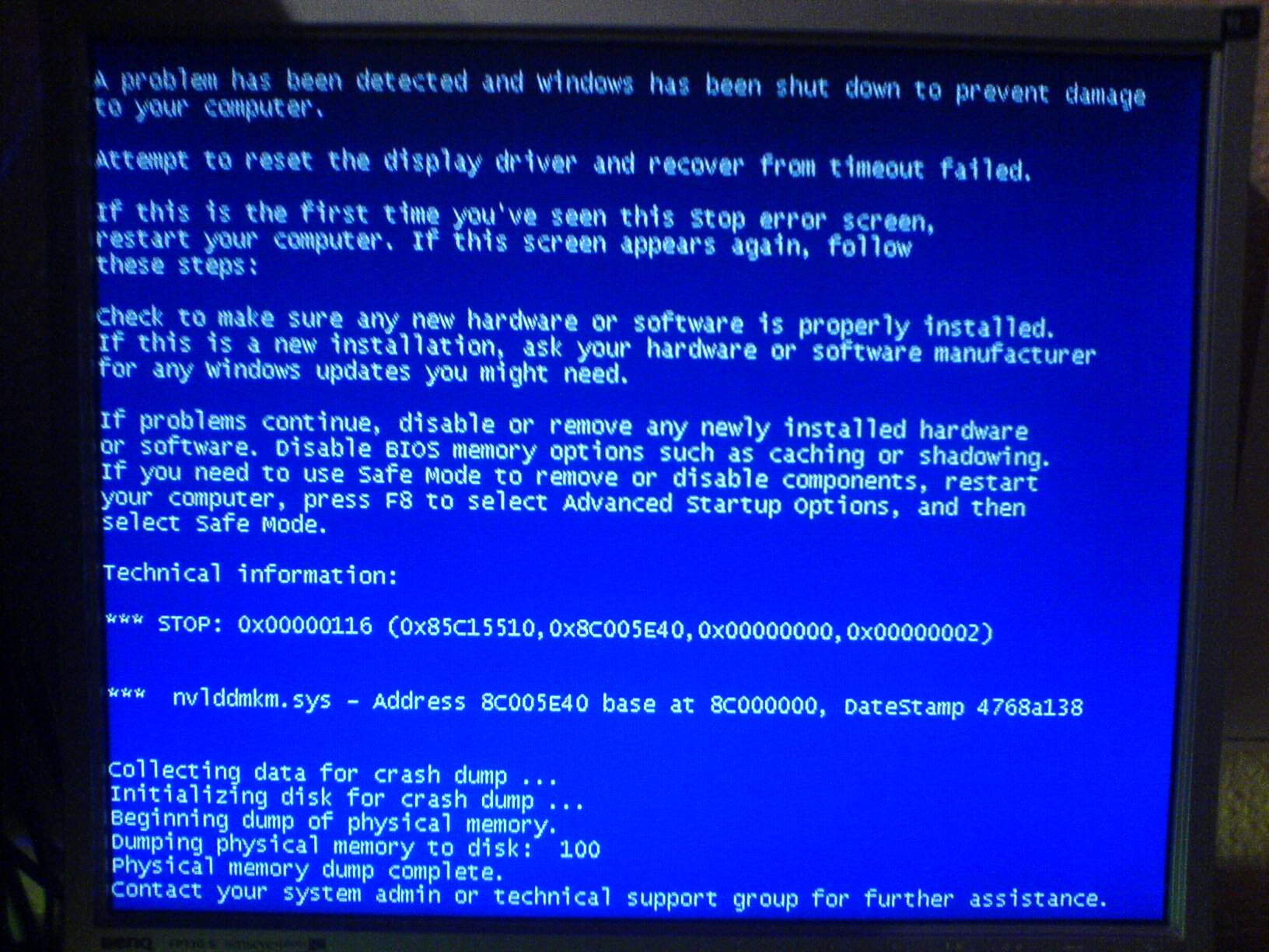

Bei dem Test "Canyon Flight" geht der Bildschirm aus und ein Bluescreen erschein.
Das System Startet neu und alles wieder Ok.

Was für eine Fehlermeldung ist in dem Bluescreen drin?
Oder Du schaust mal in Deine Ereignisliste. Dort sind auch alle Fehler hinterlegt.
Systemsteuerung --> Verwaltung --> Ereignisliste
Hört sich aber nach einem Treiberproblem an.
Obwohl bei der Graka, da ist mal eine neue fällig.
Warte mach mal ein Bild vom Bluescreen.

Bilschirm wird Schwarz für ca 1min dann Bluescreen und Reboot.
Bilder siehe unten !

Ist ein Treiberproblem, der Fehlercode fängt mit nv an. Und das steht für Nvidia. Beide Nvidia-Treiber deinstallieren und die neuesten installieren.
Für Mainboard 15.08
Für Graka: 169.28Beta
Beide Treiber bekommst Du hier auf CB.
OK, werde ich machen - melde mich danach nochmal !

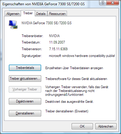

Habe neun den Treiber Deinstalliert >> Vista hat Treiber gesucht >> Installiert >> Es geht !
Was für einen Treiber habe ich aber nun ?! (Bild2)

Du hast den 163.69
