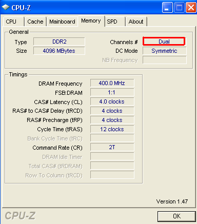

Der CPU-z zeigt aber das sie Dual laufen. Siehe Bild:
Soweit ich weiß, hat der Arbeitsspeicher keine so große auswirkung auf 3DMark06.
