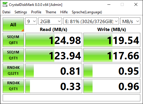

Mal daten von der Platter runter kopiert zum checken ob die lese rate normal ist?

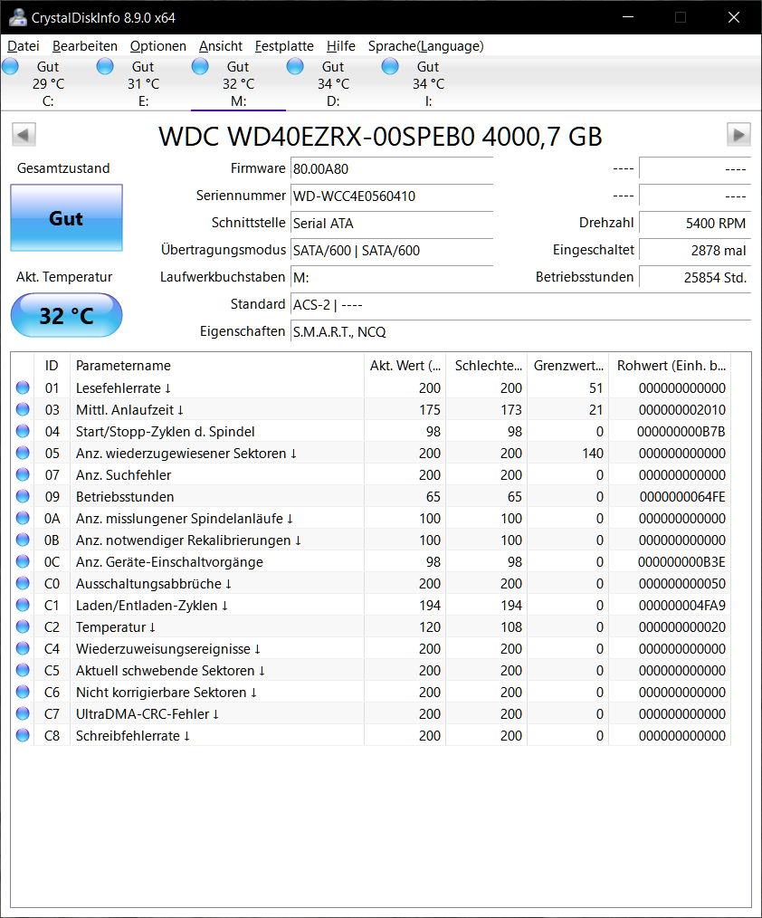

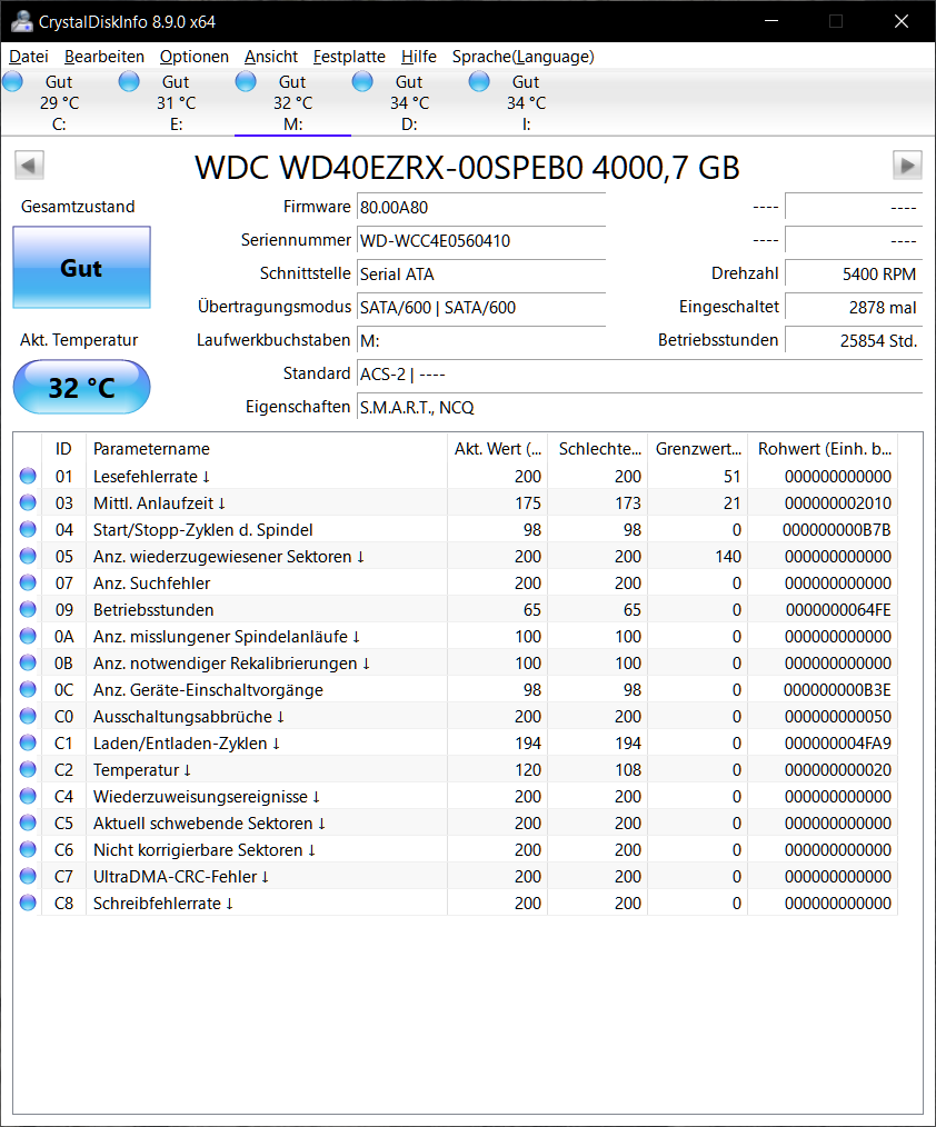

Okay, das war CrystalDiskMark. CrystalDiskInfo liest die SMART-Werte der Platte aus.

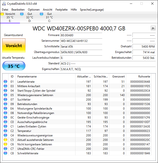

Aha, hab anscheint den fehler gefunden. HDD ist im Arsch. Immer hin über 5 Jahre alt

Sie hat noch keine wiederzugewiesenen Sektoren, aber die kommen vermutlich nach einem vollständigen Löschen hinzu. Für meinen Geschmack hat die bei der geringen Laufzeit ganz schön viele Einschaltvorgänge hinter sich. Auch ist C1 sehr hoch. Eine Unsitte von diesen Greens die Köpfe dauernd zu parken. Manche sagen das ist kein Problem; ich behaupte das Gegenteil :D
Ich habe das "damals" nach dem ausbauen aus dem USB Gehäuse mit dem wdidle3 Tool abgestellt.
Meine funktioniert noch gut, kann aber auch Zufall sein ;)

Vermutlich nicht viel. Vollständig löschen. Sollten wider Erwarten die Fehler verschwinden; mit wdidle3 den load cycle timer auf unendlich stellen. Stromsparmechanismen bei Festplatten ausstellen! Backup für die Zukunft.
Neue Platte kaufen 🤷‍♂️
Edit: Ok, muss mich doch etwas korrigieren. Da auch die Schreibfehlerrate >0 ist, dürfte die Platte ihr produktives Leben hinter sich haben. Löschen wird vermutlich auch nichts mehr nutzen.
Wenn du trotzdem willst, kannst du es mit https://hddscan.com versuchen. Beachte aber bitte, das löschen nur mit einer unpartitionierten Festplatte funktioniert.

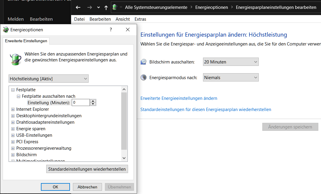

Wie kann ich Stromsparmechanismen bei Festplatten ausstellen?
In den Energieoptionen in der Systemsteuerung. Allerdings habe ich keinen Energiesparmodus aktiviert.
Da hat aber jeder seine eigene Philosophie. Solange es Festplatten gibt, versuche ich unnötige Ein-/Ausschaltvorgänge zu vermeiden.
