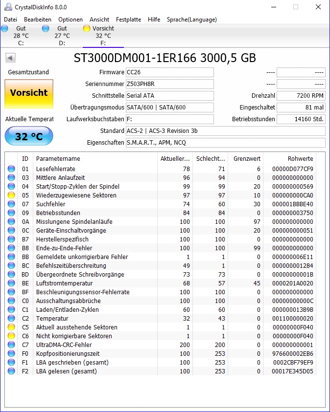

Poste doch bitte mal den Screenshot von CrystalDiskInfo für die Platte oder besser für beide Platten, ziehe aber bitte das Fenster soweit auf, dass alle Attribute und auch die Rohwerte vollständig sichtbar sind, also keine Scrollbalken mehr erscheinen.

so der check is mal angehängt.
Vorsicht hört sich ja schon mal nicht so toll an.

Die HDD ist am Sterben, die hat so viele schwebende Sektoren, dass der Controller schon gar nicht noch mehr verwalten kann. Vielleicht kann man mit einem Klone unter Windows mit dem Tool ddrescue noch etwas davon retten, aber große Chancen sehe ich nicht. Sonst kann man sich nur an einen professionellen Datenrettungsdienst wie den Seagate Datenrettungsservice wenden. Der ist von den seriösen vermutlich der günstigste, die Preise kann man auf der Seite nach Eingabe des Typs (Einzelplatte) und des Wohnortes sehen.
Bedenke das die ST3000DM001 auch nur eine einfache Desktopplatte ist und die sind immer nur für 2400 Power-On-Hours pro Jahr ausgelegt und darauf als einzige HDD im Gehäuse zu sein. Deine lief offenbar im Dauerbetrieb, wofür die Platte eben nicht gemacht ist und daher hat sie die 5 Jahre Nutzungsdauer auf die HDDs üblicherweise ausgelegt sind, auch nicht erreicht, aber 14160 Betriebsstunden entsprechen denn die in fast 6 Jahren bei der vorgesehenen Nutzung angefallen wären.
Ersetze sie dann also durch eine passende Platte mit Zulassung für den Dauerbetrieb, also z.B. eine IronWolf.
