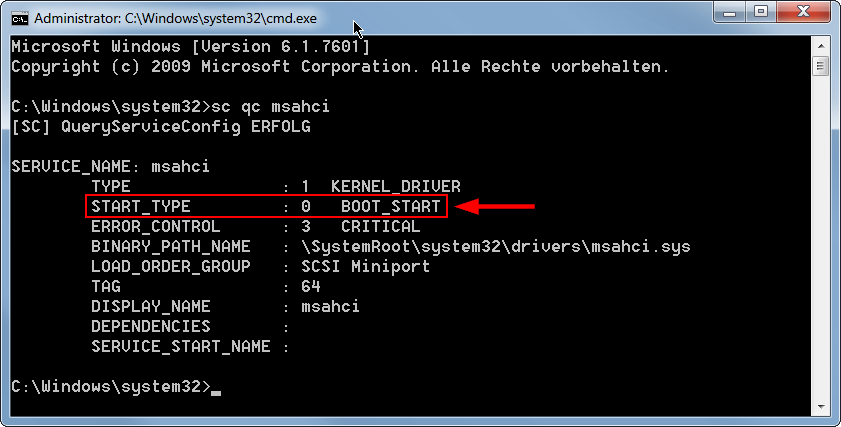

Sollte ich Recht behalten und durch das BIOS-Update wurde der Modus des SATA-Controllers verändert, solltest du ihn erst wieder auf AHCI stellen, bevor du den Treiber aktualisierst. Prüfe aber vorher unter Windows mit dem Konsolenbefehl sc qc msahci bzw. sc qc amdsata, ob der Start-Type auf 0 steht und der jeweilige Treiber somit schon in der Frühphase des Bootvorgangs geladen wird (ansosnten gibt es einen Bluescreen beim Booten nach dem Umstellen).
Und das geht folgendermaßen:
Öffne die Eingabeaufforderung mit Administratorrechten (Im Suchfeld cmd eingeben und gleichzeitig [Strg]+[Umschalt]+[Enter] drücken)
Nun folgenden Befehl eingeben: sc qc msahci bzw. sc qc amdsata
Als START_TYPE sollte 0 BOOT_START angegeben sein (siehe Anhang).
Wenn das nicht der Fall ist, ändere das mit diesem Befehl: sc config msahci start=boot bzw. sc config amdsata start=boot

Der Boot-Typ für MSAHCI und AMDSATA sind beide auf 0. Passt also.
