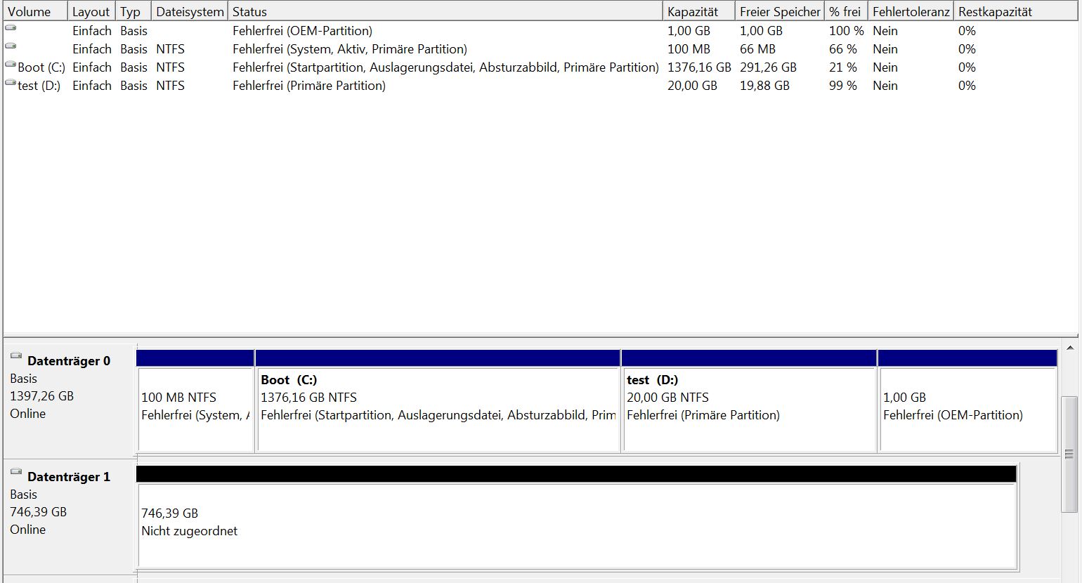

hallo liebe Experten,
das problem wird zwar überall irgendwie beschrieben aber mit den Lösungen komme ich nicht weiter.
meine Systemfestplatte ist am sterben - Fehler, Abstürze usw. nun wollte ich schnell meine daten retten und deshalb gleich ne richtig fette HDD gekauft.
3,5" 8,9 cm 3TB 3 TB Seagate Barracuda 3000GB, SATA 3, 64MB Cache ST3000DM001
mein PC ist ca 5-6 jahre alt und ich bin nur Nutzer und kein Profi.
mein system = win 7 32 bit
lein UEFI
Inzwischen habe ich einiges gelesen und diesen Kauf schon bereut.
ok, als systemplatte muss wohl noch ne andere HDD her, aber ich muss erstmal meine daten sichern

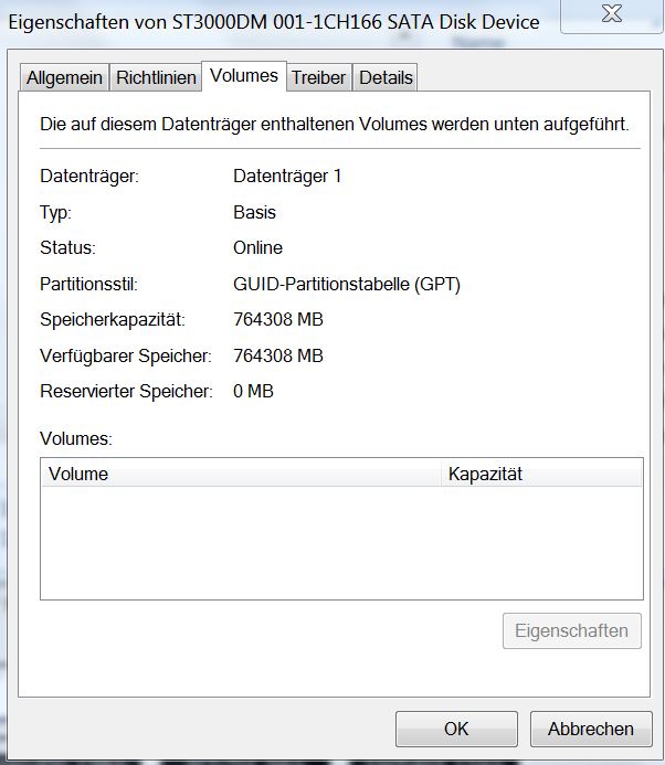

Problem: es werden ja nur die 746 GB angezeigt.
Wäre wirklich klasse, wenn mir jemand helfen könnte.
Wenn ich die HDD im Rechner habe bekomme ich im Bios überhaupt keine Festplatte mehr angezeigt. Mit welchem Programm kann ich noch wichtige Infos über mein System,die hier weiter helfen können auslesen?

Welches Mainboard hast du da?
Gerade wenn der PC 5-6 Jahre alt ist, und du kein UEFI hast, deutet es am ehesten darauf hin, dass dein Board schlicht nicht mit so großen Platten umgehen kann.

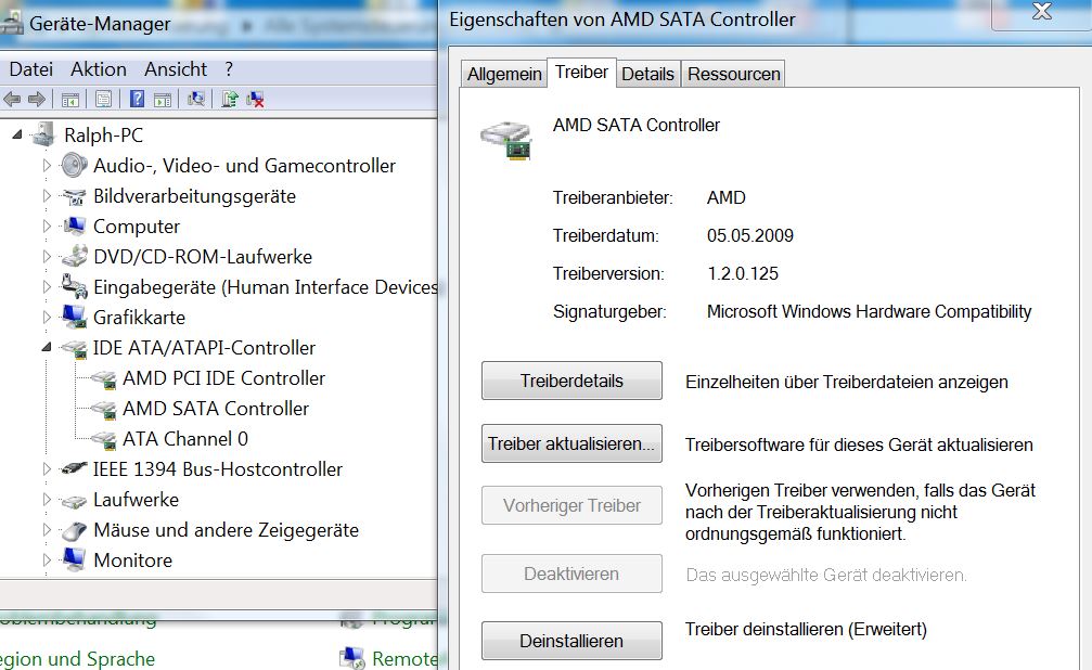

Und wie bei allen anderen, bei denen Du lesen durftest, hast Du keine aktuellen SATA-Treiber für Deinen Controller installiert?
Da hängt es bei den meisten drann.

Ich würde deine Festplatte (die neue 3 TB) mal wipen, also mit Nullen beschreiben lassen (min. Anfang und Ende der Plate). Viele Festplattentools bieten das an, bestimmt auch Seatools oder wie das Programm von Seagate heißt.
Sollte das helfen würde ich mich aber fragen ob es sich bei der Patte um Neuware handelte. CrystalDisk könntest du auch mal zum Auslesen der Platteneigenschaften nutzen. Gibt es hier bei CB zu laden.
Edit: Ihr seht aber schon, dass er bereits eine 1,3 TB Platte verbaut hat, die voll erkannt wird ?! Den S-ATA/Chipsatz-Treiber sollte er aber trotzdem mal aktualisieren.

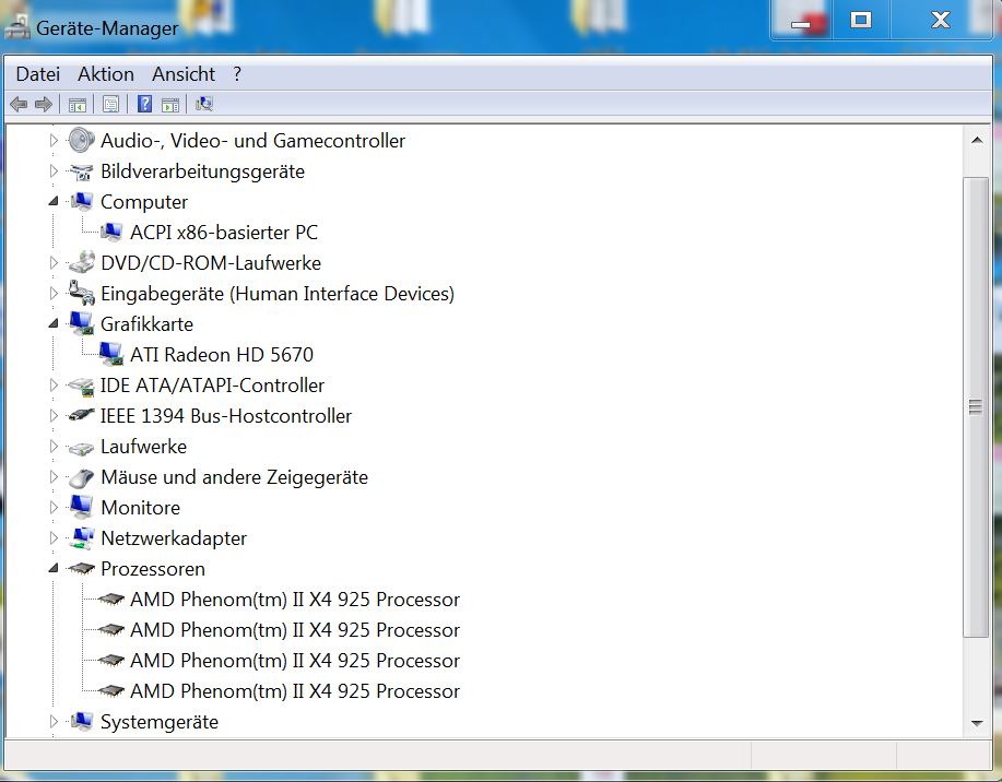

danke, das war schnell. der Intel treiber wird im Gerätemanager nicht angezeigt, nur der von AMD. kann man den Intel treiber installieren und wie? - runtergeladen hab ich den wohl schon f6 oder so
ist ein aldi rechner und das board ist woher:) ?
Da die Treiber von AMD sind, würde ich entweder einfach mal nach neuen SATA/AHCI Treibern suchen, oder die Treiber eventuell deinstallieren und die von Microsoft nutzen.
danke, aber wie nutze ich den denn? aktualisieren kann ich den ja nicht - der ist ja nicht da und wenn ich den AMD tr4eiber deinstalliere kommt dann die Option, dass ich den installieren kann?

hab das "catalyst controll center" runtergeladen den chipsettreiber gelöscht, 2 mal neustart und ein fettes grinzen ins gesicht bekommen.
kann jetzt 2,7 TB sehen im gerätemanager und hab obendrein noch "20 €" gespart :)
