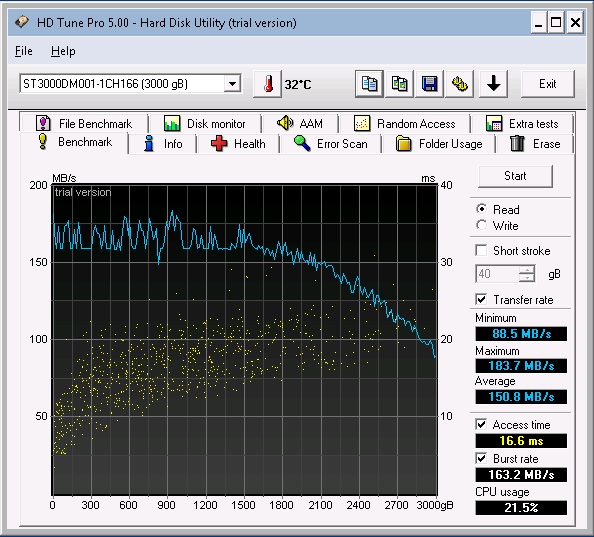

Gibt es denn auch ein kostenloses tool womit ich es testen kann?
Alles im grünen oder?
