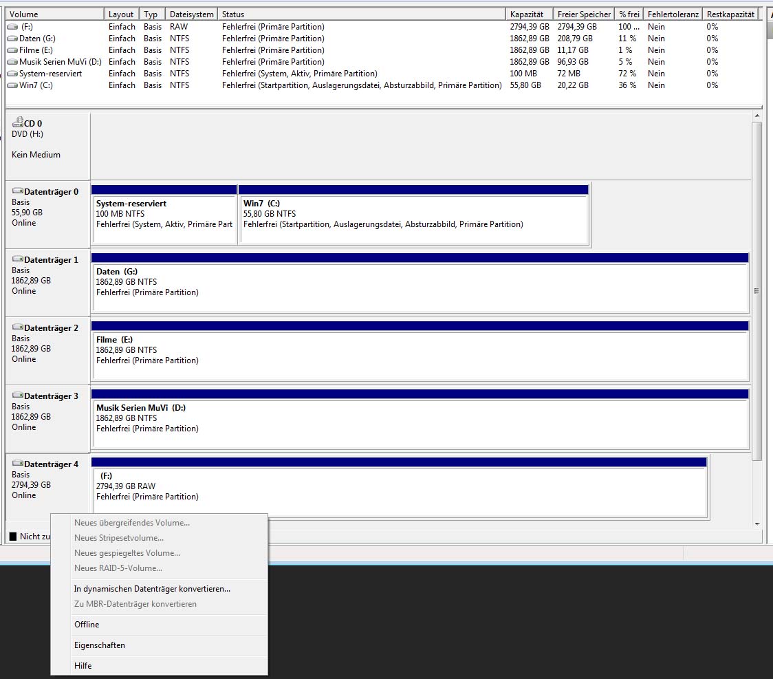

Poste erst einmal einen Screenshot der Datenträgerverwaltung wo alle Platten unten sichtbar sind und auch im oberen Bereich alle Füllstände (Fenster dementsprechend vergrößern)

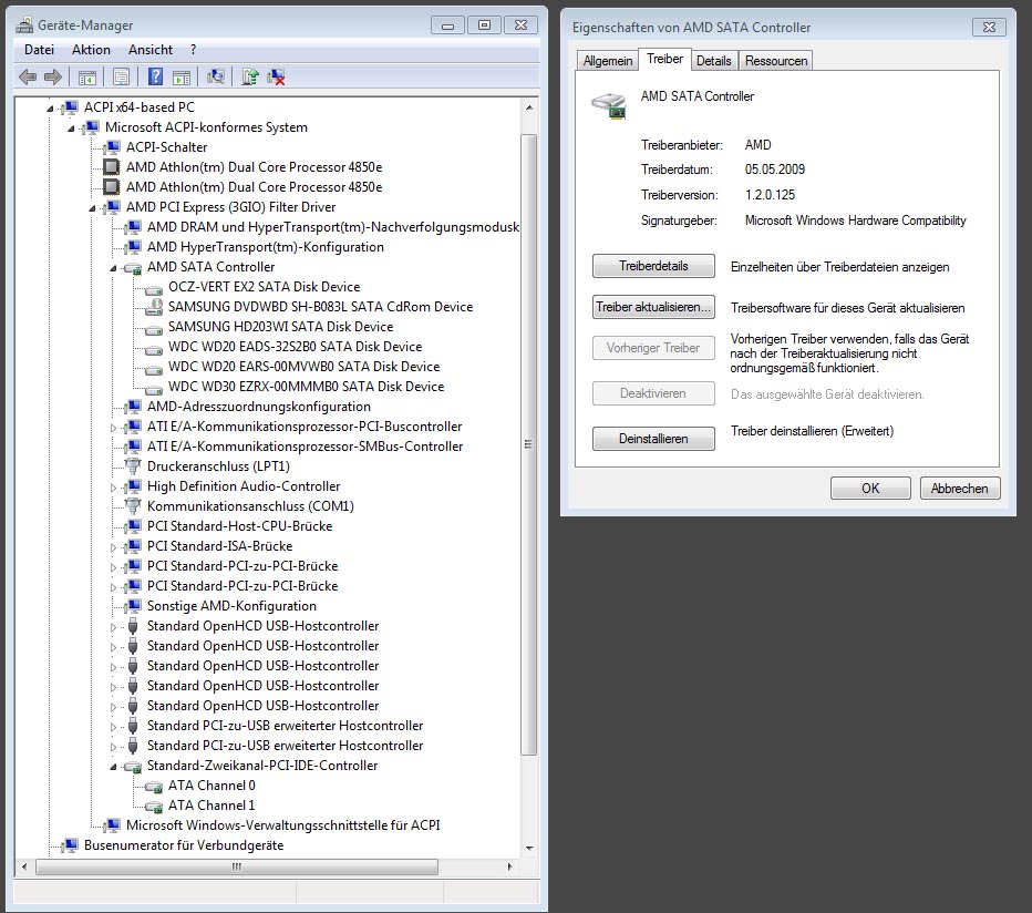

Erstelle einen Screenshot des Gerätemanagers nach Auswahl im Menü: Ansicht/Geräte nach Anschluss und aufklappen der Controller, bis alle Platten angezeigt werden
An allen Controllern dieser Anzeige, an denen 3TB's hängen, mache Rechtsklick Eigenschaften und poste einen Screenshot der Anzeige Anzeige des Treiber-Reiters

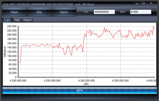

Mache den Test wie in diesem Post (im unteren Teil) mit HDDScan für jede Platte und poste einen Screenshot des "Graph"-Schirmes nach dem Test

Bei 3 TB solltest du zuerst in die Datenträgerverwaltung schauen.
Im linken Kästchen sollte GPT stehen.
Wird benötigt für Festplatten größer als 2,2 TB da sonst Datenverlust drohen kann.
Oftmals wird es nicht von Windows aktualisiert.
Wenn dort steht "Basis", mache Rechtsklick in das kleine Quadrat und überprüfe es.
Wenn dort steht in MBR konvertieren oder ähnlich, passt dort.
Wenn dort steht in GPT konvertieren ist deine Platte falsch konfiguriert.
Teile es erstmal mit.

Die Festplatte habe ich mit GPT formatiert. Ist laut erstem Screenshot auch noch immer so. (="Zu MBR konvertieren")

Screenshot ist im Anhang. Wie bereits geschrieben ist das direkt die erste 3TB, die anderen beiden waren noch nicht an diesem Rechner angschlossen (nur kurz am Mac), daher habe ich nur den Test von einer 3TB Platte. Das Motherboard hat nur einen Sata-Controller direkt über die Southbridge (in diesem Fall AMD SB700) an dem jedes Gerät hängt.
Bei der Neuinstallation von Win7 habe ich auch alle "aktuellen" Treiber von Gigabyte für das Motherboard runtergeladen. Leider kann ich mich nicht mehr erinnern, ob ich die Platte noch mit der alten oder mit der neu aufgesetzten Installation formatiert habe.
HDD Scan Screenshot ist im Anhang und zeigt den von dir vermuteten Geschwindigkeitsanstieg. Ist damit der Fehler eindeutig auf das Motherboard zurückzuführen?

Der Anstieg von ca 150MB/s auf 200MB/s sagt nur aus, dass eine Fehladressierung stattfindet, welche bei einem Befüllunggrad von 2048-(Plattenkapazität in GiB*0,125) schlagend wird und völligen Datenverlust durch Überschreiben des Index bedeuten kann.
Bei einer 3TB Platte ist das ab 2048-419,1= 1628,9GiB Belegung unausweichlich.
Dieser Fehler kann durch BIOS, Treiber oder in externen Gehäusen durch den dort befindlichen Controller verursacht sein.
Also mal nach neuestem BIOS(letzte Version FDD) und AMD-Chipset-Treibern 12.6 Ausschau halten, installieren und den Test wiederholen. Für das externe Gehäuse (falls es ein USB3/eSATA ist) kann es auch ein Firmwareupdate geben.
Der einfachste Weg, das ext. Gehäuse auszuschließen, wäre die Platte zumindest temporär intern anzuschließen und den Test zu wiederholen.
