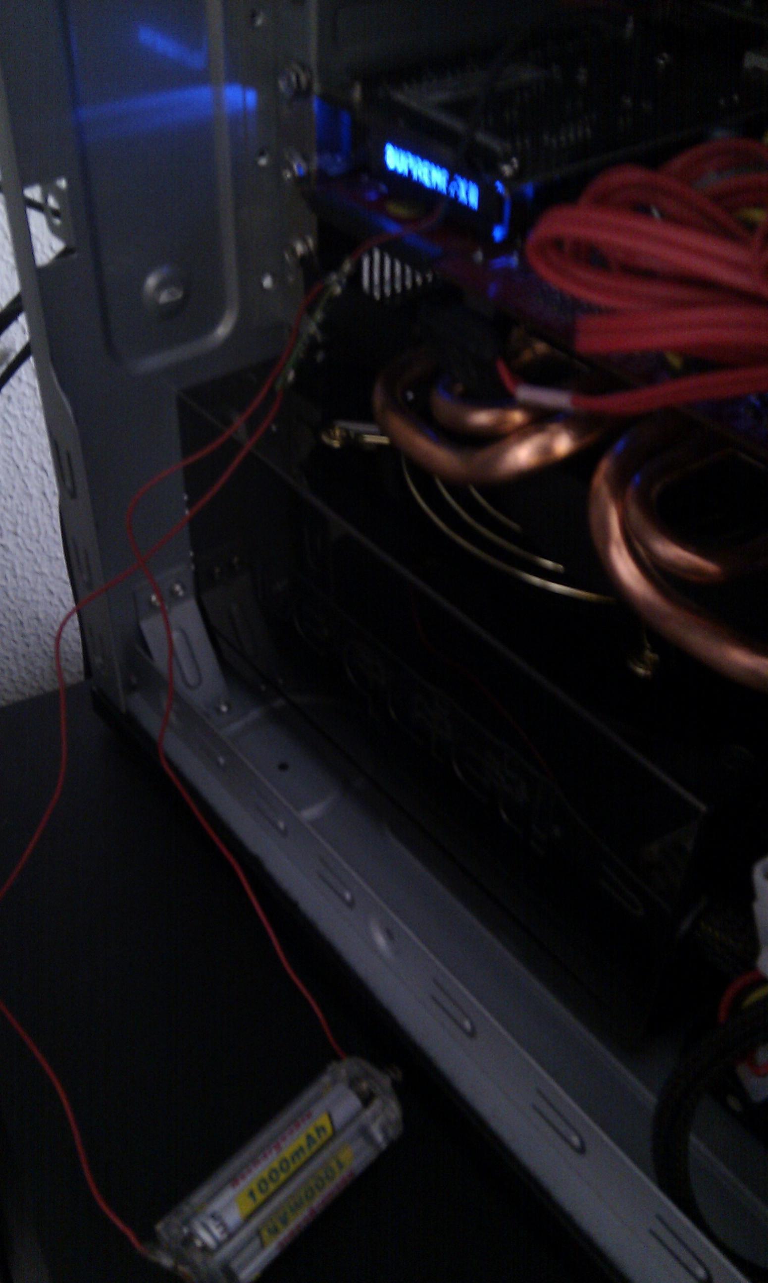

Ich habe mal die äußere Folie vom Akku entfernt. Der Stecker führt mit 3 Drähten an eine kleine Platine mit Elektronik. Der Akku ist mit seinen 2 Anschlüssen mit der Platine verbunden.

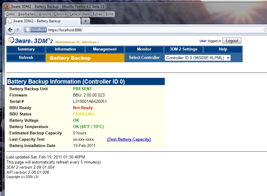

edit: ich habe mir jetzt mal eine kleine konstruktion gebaut :) 3 Microzellen a 1000mAh (zusammen 3,8V) mit der Platine verlötet und diese an den Controller gesteckt. Und siehe da, das ganze wird als BBU erkannt :) jetzt lädt er
das Messergät zeigt 87mA Ladestrom an
dann kann ich wohl doch irgendeinen akku kaufen mit 3,7V :)

Hehe, na dann los mit dem finalen Umbau ;)
Die Idee mit den 3 normalen Akkus ist echt gut, das etwas ordentlich aufgebaut, isoliert, fertig. Dann brauchst du nichtmal ein spezielles Akkupack zu nehmen... (Die 3,6V-Dinger sind intern auch bloß 3 Zellen in Reihe - also was soll's)
jo shice elektroniker :D
ich hab jetzt in der bucht nen lipo für nen 10er geordert :lol:
