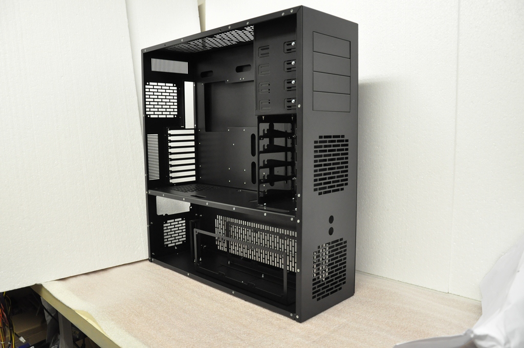

Hi,
im Angang könnt ihr das Case sehen welches ich verwenden werde. Dafür benötige ich aber noch 15 Lüfter. Optisch soll das ganze später schwarz/blau aussehen. Diese Kombination sagt mir einfach am meisten zu!
2x 140mm in der Front
1x 120mm in der Backplate
12 x 120mm für Radiatoren
In die Front sollen zwei 140mm Enermax Apollish in blau.
Auf den oberen Radiator und in die Backplate sollen ebenfalls insgesamt fünf 120mm Enermax Apollish in blau verbaut werden.
Auf die unteren Radiatoren sollen insgesamt acht 120mm Noiseblocker PL2 in schwarz Platz finden.
Kennt ihr noch Alternativen zu den Enermax Apollish Lüftern?
Wäre eine Aquaero 5 LT (ohne Disaplay) den ganzen Lüftern gewachsen?
An die Aquaero kommen dann halt die 15 Lüfter ; 1 Temperatursensor und ein Durchflussensor, Die Pumpe möchte ich per Hand steuern.
Für Antworten wär ich dankbar!!
