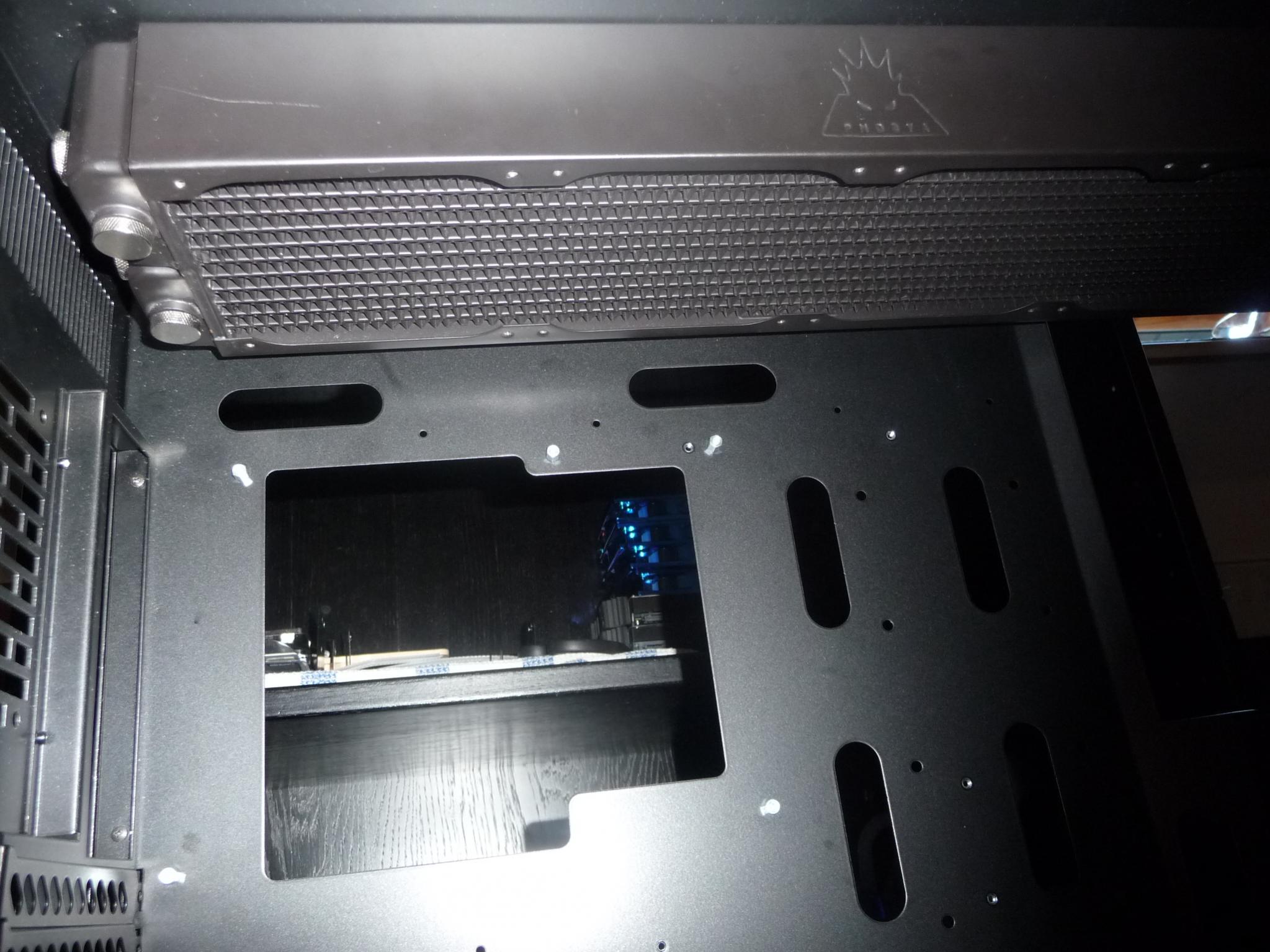

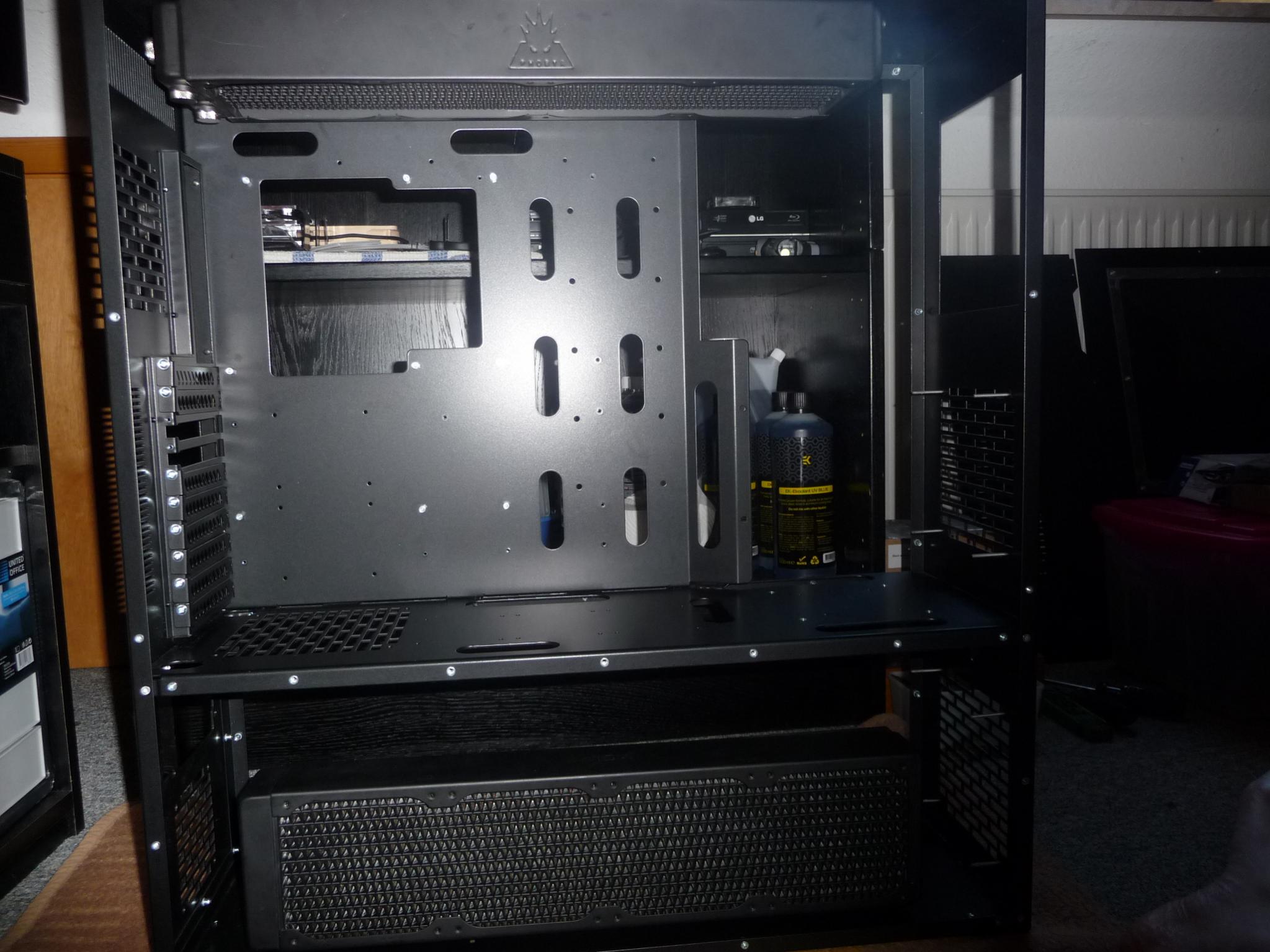

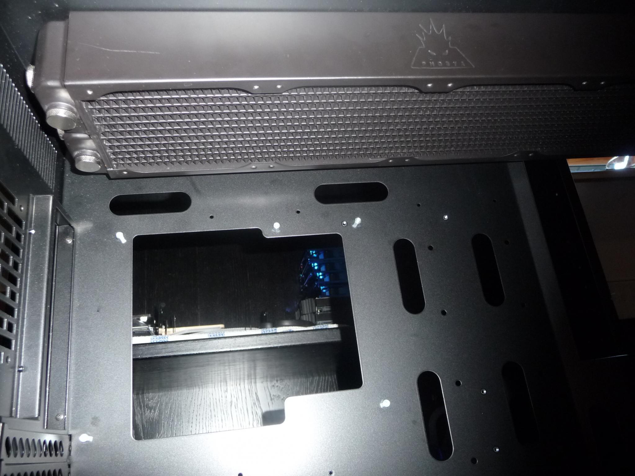

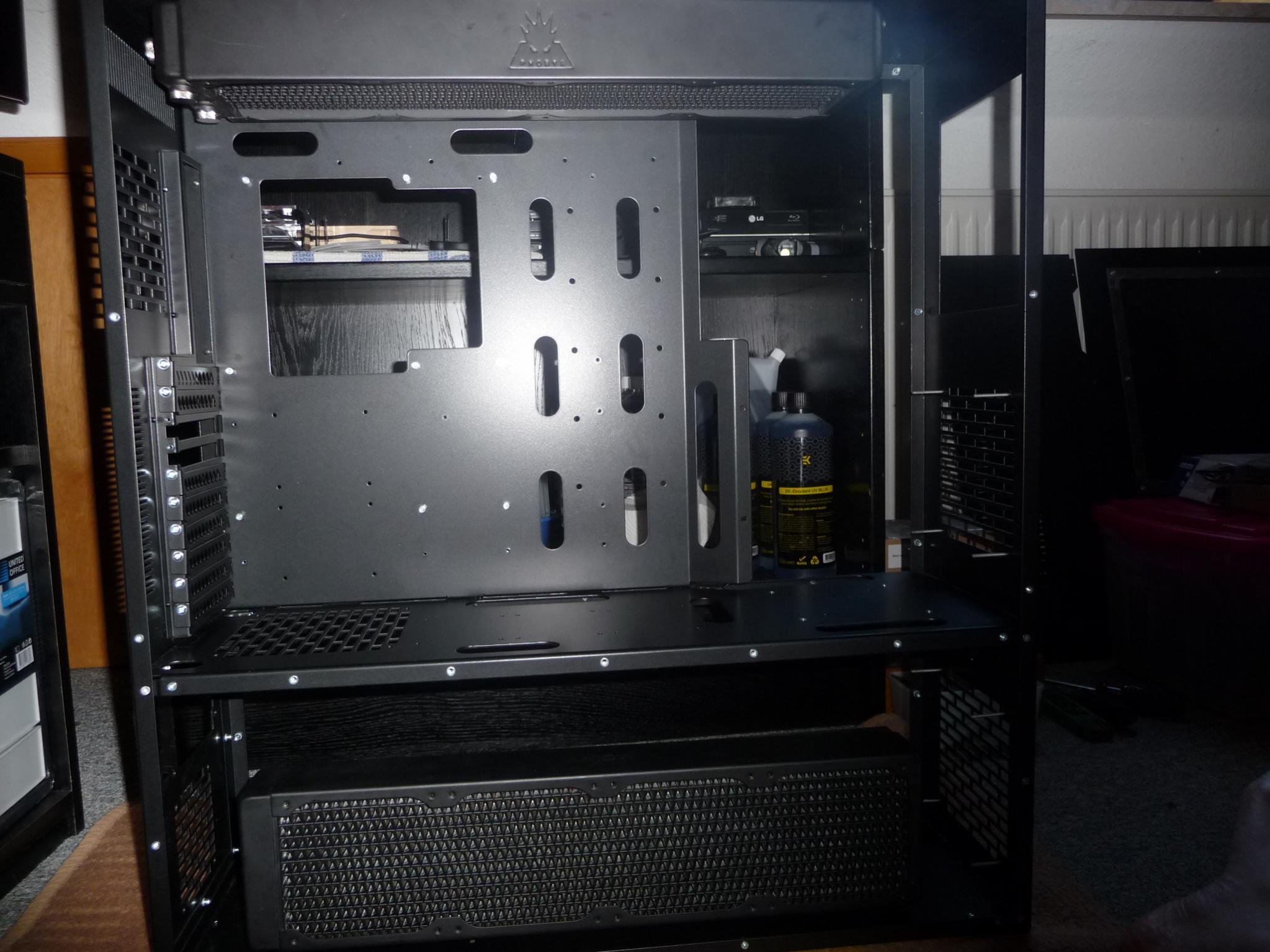

Hier ein Bild mit schon 2/3 eingebauten Radiatoren. Der 3. werkelt momentan noch in meinem Silverstone TJ07 und kann noch nicht ausgebaut werden. Das wird dann gemacht sobald der andere Kram da ist, die Lüfter muss ich nämlich noch order.
Nur welche... die Enermax oder die Coolermaster? Da bin ich noch mit mir am Kämpfen.
Gibt es bei der Heatmaster noch was zu beachten? Würde auch die Heatmaster I ausreichen?

die Montage der 2 480mm Radiatoren im Boden bzw. "Keller" erweist sich als kniffelig. 2 XSPC Radiatoren bekomme ich da definitiv nicht unter.
Ich habe alternativ noch einen mittelklasse MagiCool 480mm Radiator rumliegen und damit könnte das klappen, mpss ich aber noch Testen.
Jezt meine Frage:
Wär es sinvoller unten 2 Radiatoren reinzusetzen mit je 4 Lüftern oder sollte ich einen 480mm Radiator mit jeweils 4 Lüftern nehmen, also Doppelbestückung.
Wenn das mit der Doppelbestückung sinvoll ist, dann habe ich oben einen 480mm XSPC mit 4 Lüftern und unten einen 480mm XSPC mit 8 Lüftern.
