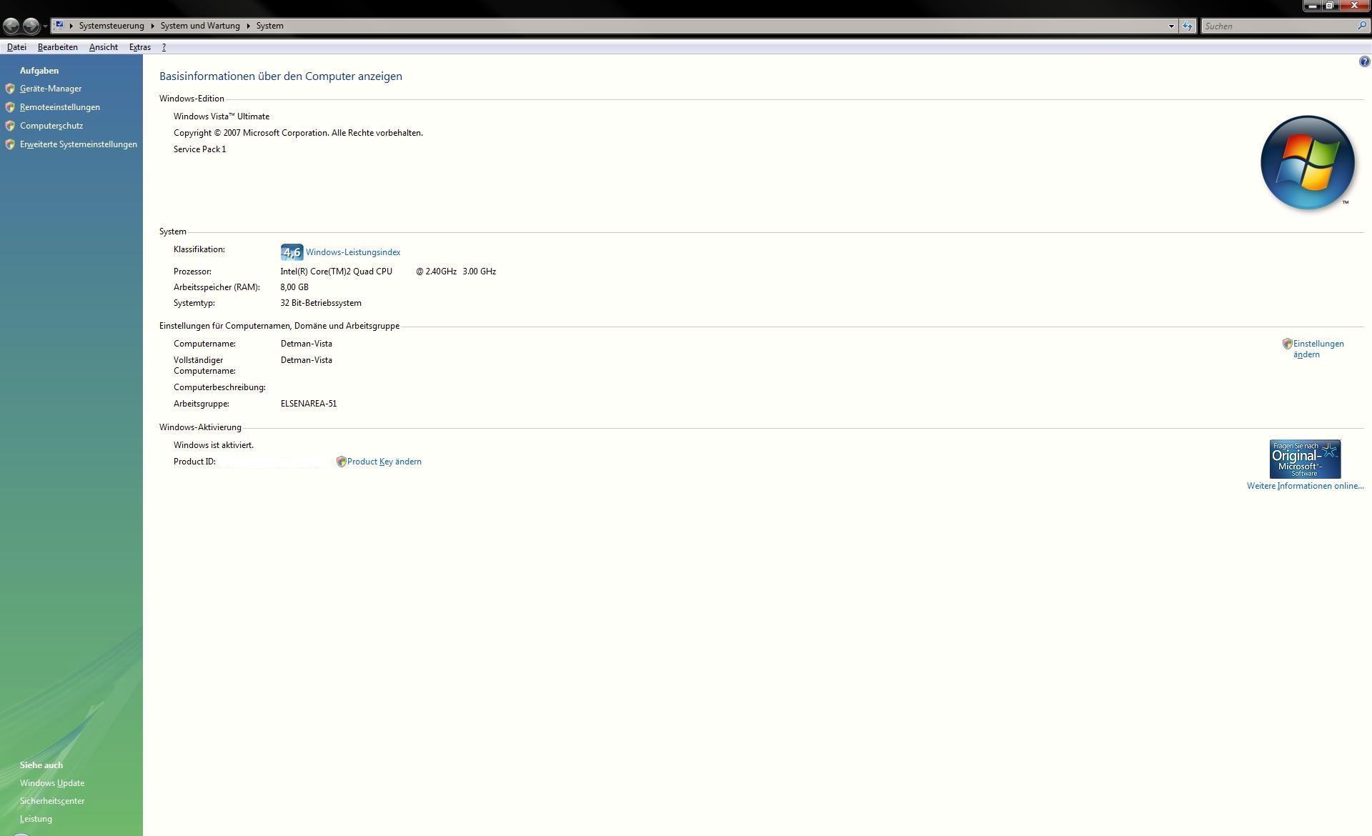

also ich habe hier einmal 32bit und einmal 64bit Vista Ultimate (siehe Sig.) und selbst unter 32bit werden die 8GB voll "erkannt" - sprich - er zeigt unter 32bit zumindest an das 8GB verbaut sind, so viel mal zum erkennen.
Nutzen kann er die 8GB aber nur unter 64bit.
