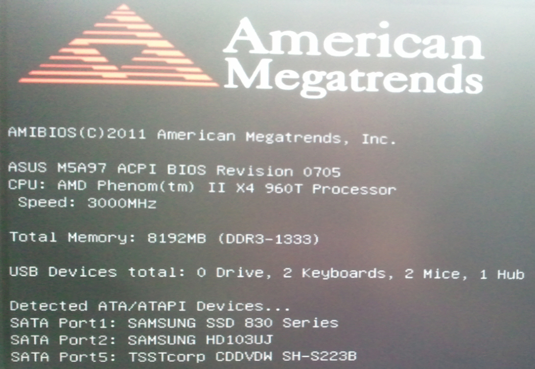

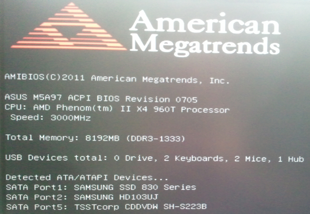

- Obwohl es zwei Riegel mit 1600 MHZ wird beim booten 1333 MHZ angezeigt (siehe Bild)

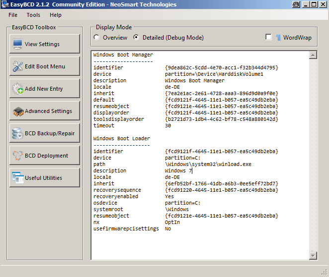

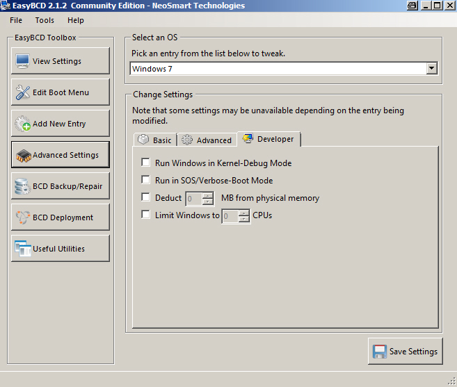

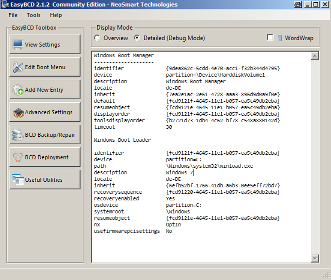

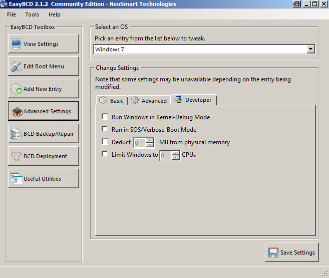

Schmeiss die Tuning-Tools runter (Besonders die mit 1-Click-Wartung). Schau mit Easy BCD ob nicht per Windows-Bootmanager der Speicher begrenzt wird.
-> Was für Tuning tools meinst du? Easy BCD zeigt mir genau das in deinem screenshot an.

Tuning-Tools mit Namen Tune-Up-Utilities z.b.
Hast Du die in letzter Zeit benutzt? Ähnliches? Oder ist das ein frisches Windows?
Thx für Screens, bedeutet dass der Speicher nicht durch den Bootloader begrenzt wird.

Obwohl der Bios-Screen eigentlich eindeutig ist ... wenn das so aussieht liegt das Problem in Windows.

Probiere maln Bios update zu machen, hast nochn älteres Bios 0705 drauf. Gibt schon
M5A97 BIOS 1208. Vielleicht könnte das was bringen.
Das ist kein Problem sondern Standard.
Die 1600MHz mußt du manuell einstellen.
Die Auto Erkennung liest immer das 1333MHz Profil aus.
Also mal 1333MHz und Timings oder 1600MHz und Timings wie angegeben manuell einstellen.
