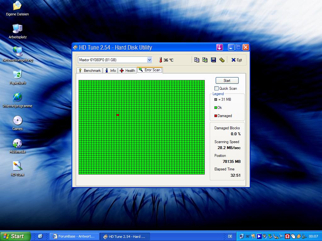

Habe mal ein Screeni vom Diagnosetest von HD Tune gemacht, dort ist tatsächlich ein defekter oder fehlerhafter Sektor zu sehen (rotes Kästchen), dort steht auch rechts in der Legende, dass ein Kästchen 31 MB bedeuten, somit wären dann aber 31 MB in fehlerhaften Sektoren, kann doch aber nicht sein, denn das Diagnoseprogramm von Windows XP hat ja nur 4 KB entdeckt! :rolleyes:

Du hättest in HD Tune mal auf den Reiter Health gehen sollen, da werden die S.M.A.R.T.-Attribute gelistet. Dieser rolte Block steht sicher nicht für 31 MB in def. Sektoren, sondern in einem Sektor dieses Blocks ist ein def. Sektor, sonst würde es bedeuten, dass ein Zusammen hängender Bereich def. wäre, was einem Headcrash entsprechen würde. Es liegt an der Darstellung, für jeden Sektor ein Kästchen zu spendieren, dies würde die Anzeige über mehrere Seiten gehen lassen. Eine bessere Aussage sollte das Herstellertool liefern oder die Smartmontools, denn in letzterem werden auch die UNCs (Uncorrectables) am Ende des Screen gelistet.
Von chkdsk werden i.d.R. Cluster gemeldet, die nicht mehr einer Datei zugeordnet werden können (orphaned Files etc.).
