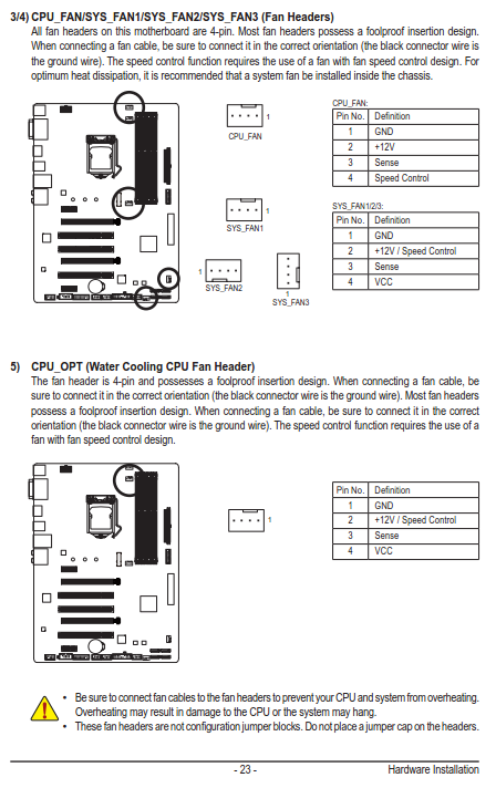

Hast du Cpu_Fan UND CPU_OPT-Werte? Dein Board hat 3 Sys_Fan und 1 Cpu_Fan und 1 CPU_OPT Plätze. Wenn du den Kühler mit nem Y-Kabel anklemmst muss ein Lüfter ja am CPU_OPT hängen. Klar das nur 3 "normale" Lüfterwerte da sind. 1 Wert muss unter CPU_OPT geführt werden.
Mehr wüsste ich jetzt nicht.
Never Mind... Lesen hilft...

Steht im Handbuch. Auszug daraus ist ja weiter oben in Beitrag #3 zu finden.
