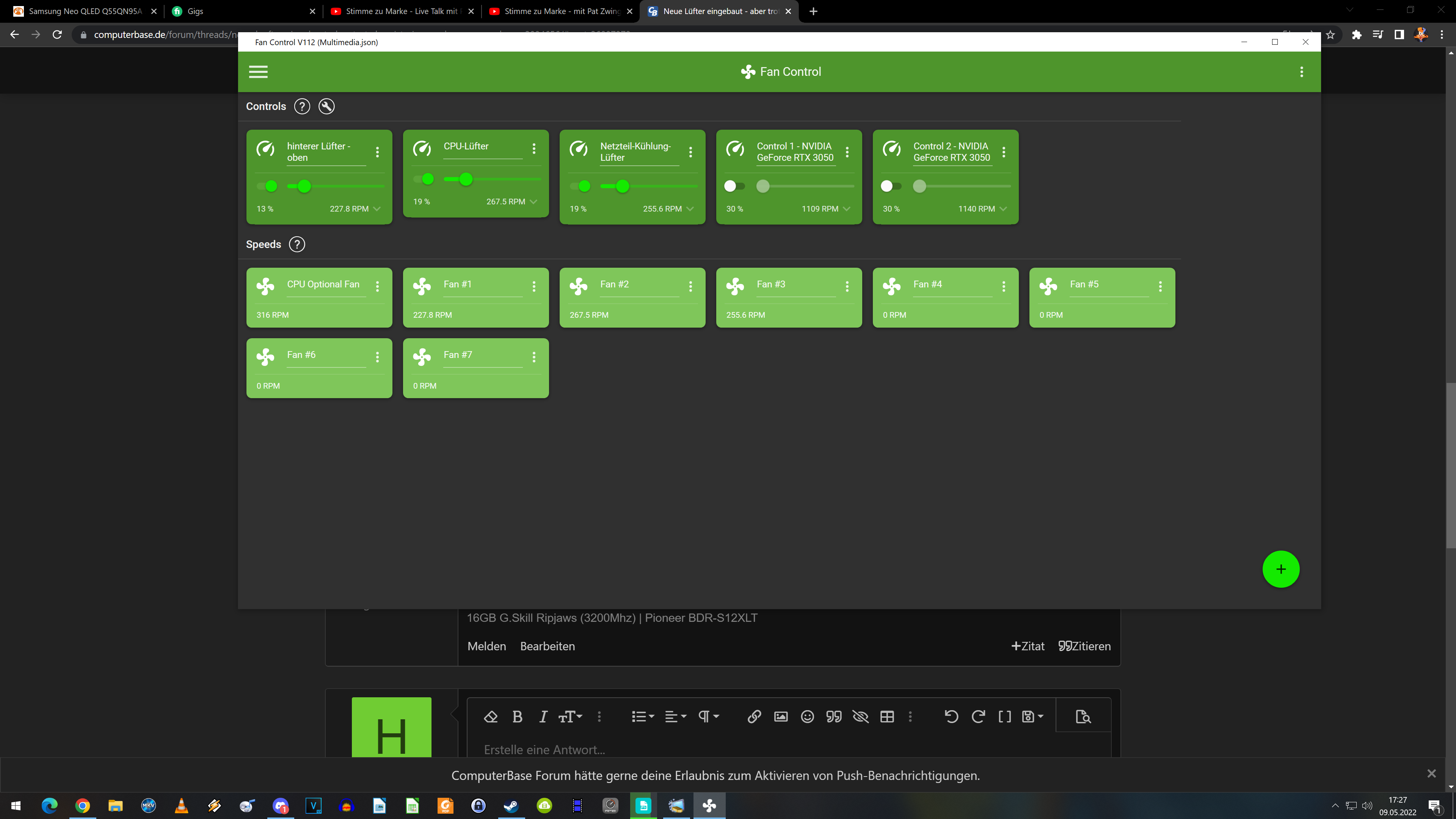

Schnapp dir FanControl und begib dich auf die Suche.
Wie schnell laufen die jetzt?

Ich habe alle auf 250 Umdrehungen gestellt. Die sind es nicht. Ich hatte Sie auch aus. Trotzdem ist da noch immer etwas da.
Im Bios sind Sie auf 18 - 20% eingestellt niedriger geht nicht. Ab 40 Grad gehen Sie dann höher. Bei 50 Grad laufen alle Lüfter mit 50%.
@HeavyRainMan: 1100RPM bei der graka? die wäre jetzt mein hauptverdächtiger.
