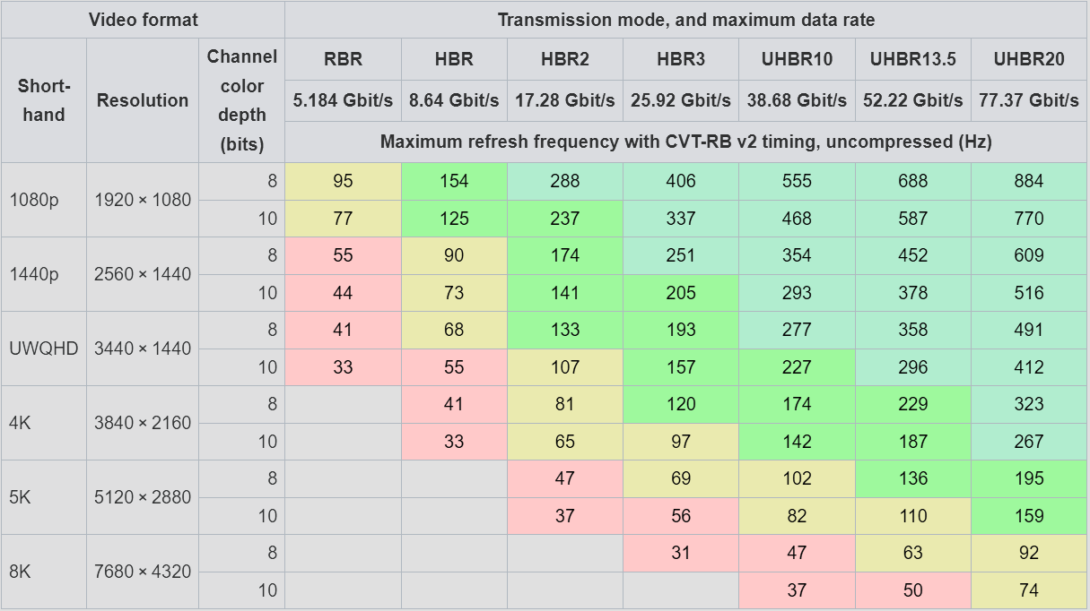

Welche Bildwiederholfrequenzen verwendest Du? Hast Du HDR im Einsatz? Welche Kabel verwendest Du und wie lang sind diese?

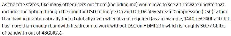

Kommt bei einem oder mehreren Monitoren "Display Stream Compression (DSC)" zum Einsatz?
DisplayPort 1.4a hat HBR3:

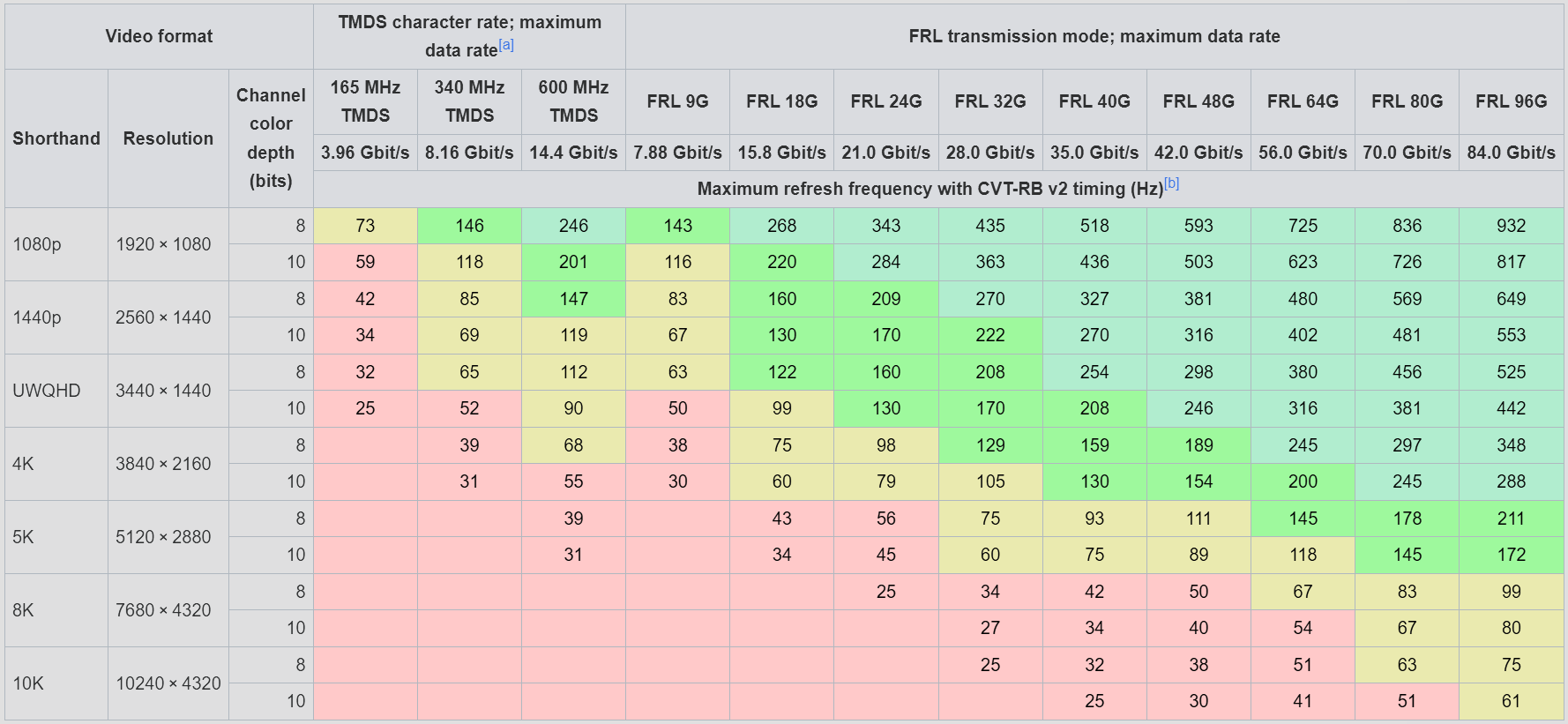

HDMI 2.1 hat maximal 48GBit:

Die WQHD Monitore unten sind alle via. DP angeschlossen und der 32 Zoll oben, via HDMI. Was DSC ist hab ich keine Ahnung. Ich kann mit den Tabellen leider nix anfangen, da ich keine Ahnung habe was die ganzen Kürzel bedeuten. FRL 9G und HBR und TMDS, hab ich noch nie gehört. Da brauchste ja n IT Studium xD

Ich möchte nicht unhöfllich klingen, bin ich auch absolut niemals, aber ich möchte das nicht studieren, ich möchte wissen was ich tun muss, damit es funktioniert xD Es nützt mir nix das alles zu lesen, wenn ich nicht weiß wie man das Problem behebt. Bitte nicht falsch verstehen. Das muss einfach nur laufen, ging ja vorher auch. Wie mach ich diesen DSC Mist denn aus? Ich brauch das nicht. Ich brauch Plug and Play. Habe leider zu wenig Zeit für ein Studium.
Könnte ja in der Theorie bedeuten, dass ich das DSC umgehen kann, indem ich einen Samsung G60 via HDMI anschließe und dafür den alten Samsung 32 1080p über DP, da dieser kein DSC hat.

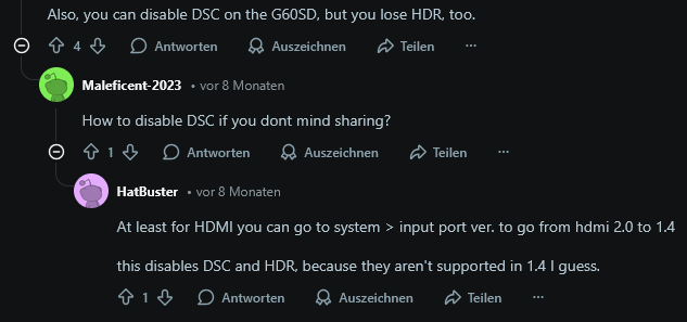

@Wo bin ich hier Junge, dieser Tip war Gold! Umgestellt auf 1.4 und der vierte Monitor ging direkt an.
Die Frage ist nun allerdings, welchen Sinn haben dann noch die guten OLED G60.... So ohne HDR ^^
Edit: maximal 60 Hz sind möglich. In der Tat, dafür sind die Samsung etwas Schade...

Die verwenden nicht 360Hz Monitore, sondern bspw 240Hz @1440p. Das geht ohne DSC mit DisplayPort 1.4.
