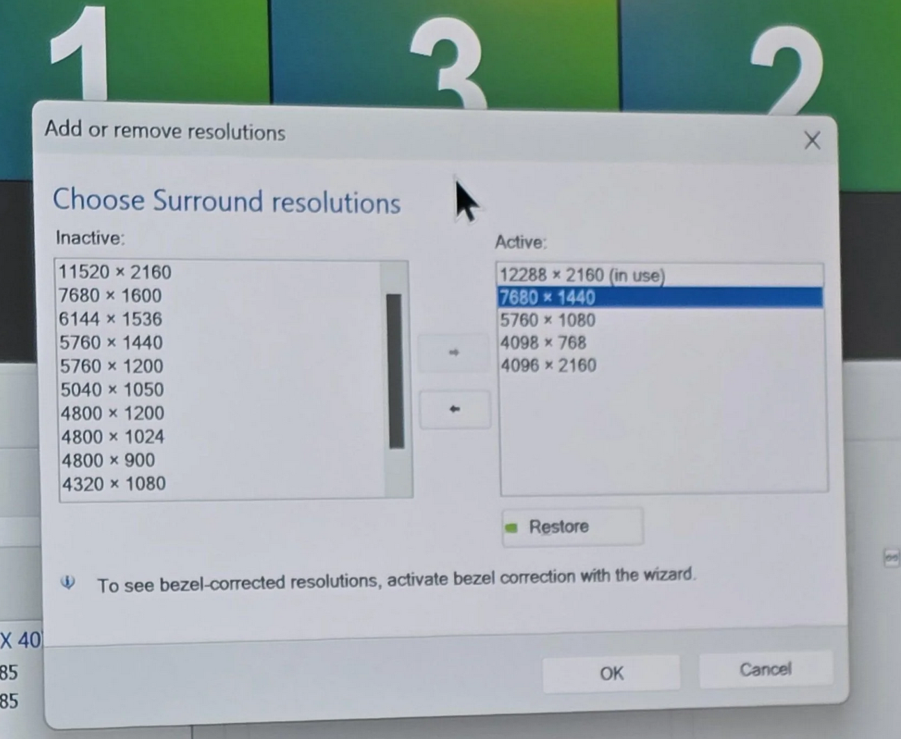

Der_Scotty schrieb:
Zumal ich gerade feststellen musste, dass Nvidia Surround maximal 5760x1080 unterstützt und somit kein 1440p Surround.
Sollte eigentlich gehen. Kurze Recherche zeigt folgendes Bild:
Aber du hast ja nicht 3x 2560 sondern, 2560+3440+2560. Da weiß ich nicht wie das tickt. Das solltest du ja direkt bei dir viel besser testen/feststellen können.
Genau da liegt der Hund begraben. 2560 3440 2560 ist nicht machbar. Ich könnte nochmal ein Treiberupdate versuchen, aber denke nicht dass Nvidia dieses Surround so gedacht hat. Heißt 34 Zoll weg, und nochmal 2560 in die Mitte. 3x 4K kann ich vergessen, dafür müsste ich meiner 4070 Ti erstmal n Auspuff anbauen... Von dem Qualm. 😆

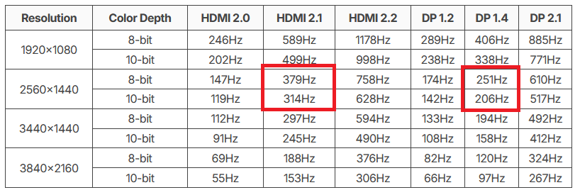

Grobe Maximalwerte hier:
https://www.rtings.com/monitor/learn/hdmi-vs-displayport

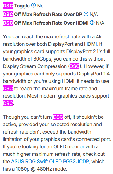

Die Tests bei rtings können da helfen. z.B.
https://www.rtings.com/monitor/reviews/asus/rog-strix-oled-xg27acdng

Hier scheint sich DSC dynamisch zu aktivieren/deaktivieren (also je nach gewählter Auflösung+Hz etc...).
https://www.rtings.com/monitor/reviews/gigabyte/aorus-fo32u2p

Hab ich echt so billige Hardware dass ein Surround Rig technisch nicht machbar ist mit mehr als 100hz?
Du kannst (mit den richtigen Monitoren) ohne Probleme 3x 2560x1440@~180 Hz mit HDR haben.
