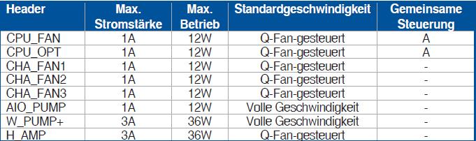

solltest du auf deinem mainboard einen "high amp" anschluss haben, kannst du bedenkenlos 4 x 180er, oder 9 x 120er lüfter dort anschliessen und regeln. dann brauchst nur ein dünnes 4 pin kabel vom gehäuse zum radiator und dann am radiatior mittels eines splitters zusammenführen.
3-Pin Lüfter werden aber über die Spannung geregelt. Und wenn man die Lüfter mit einer geringeren Spannung betreiben will entsteht Abwärme. 4x Lüfter an so einem Lüfteranschluss können diesen überlasten. Genau deswegen sind PWM Lüfter so genial. Mit nem PWM Hub/Splitter kann man super viele Lüfter kombinieren.
