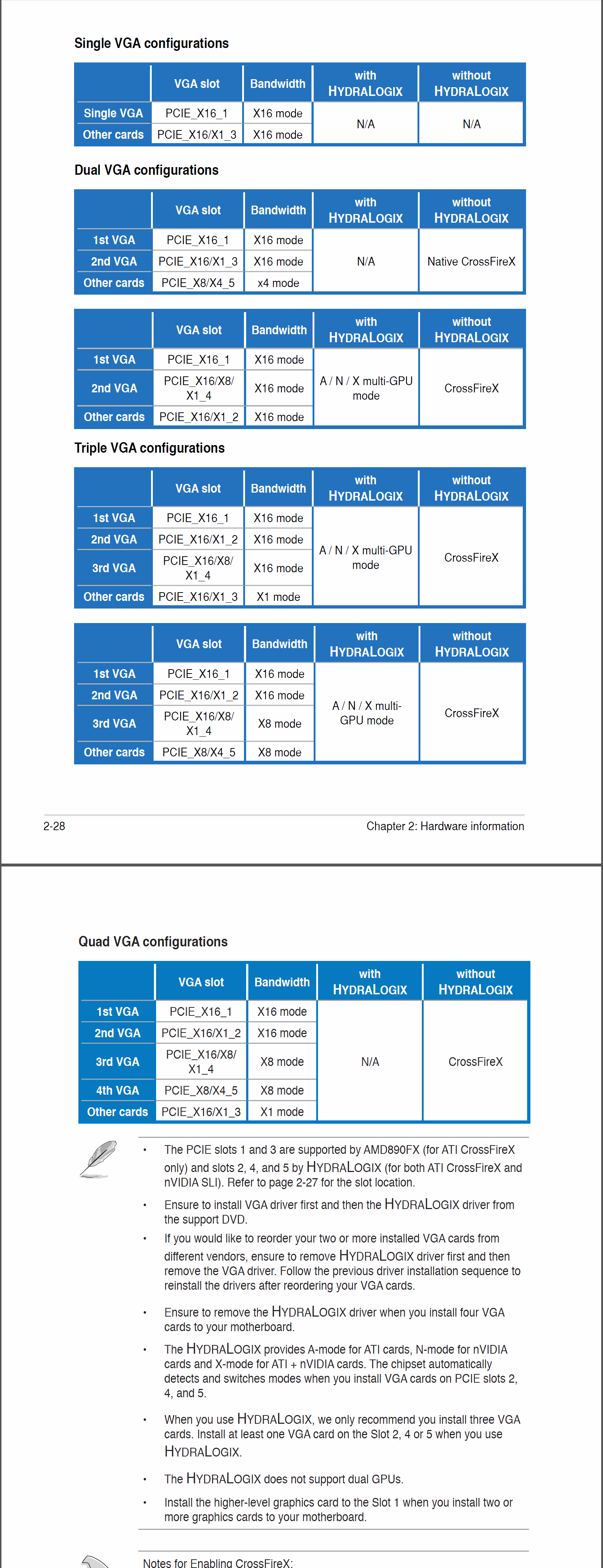

Hi Leuts,
Ich hab mir vor kurzem viermal ne hd 6770(Sapphire) geholt(Fragt nicht, is nur son basteldings). Da ich das aktuelle (noch) Topboard von Asus auf Amd basis habe bin ich davon ausgegangen, das dieses board Quadfire unterstützt. Auf der Asus website, sowie im manual steht das das möglich wäre.
Eingebaut, voller Erwarten eingeschalten, =>fail, unterstützt nur dualmode.
Hab mir gedacht, System neu aufsetzen bringt was, da ich n neues amd board und vorher ne nvidia karte drinnhatte. Alle Treiber, chipsätze usw. installiert. => erneut fail, crossfire möglich jedoch nur zwei karten.
OK, dann hab ich eine Karte genommen und alle pcie slots durchgetestet, bei den ersten drei kommt n bild beim hochfahren, bei den letzten zwei nurn schwarzer Bildschirm, das board bringt ne Fehlermeldung(rumgepiepe).
Meine Frage jetzt, kann das Board überhaupt 4 Way Crossfire, bzw. geht das nur in Verbindung mit diesem Lucid Chip? Und ist es normal das eine Einzelne Grafikkarte nur in den ersten drei Slots funktioniert?

hi,
wäre hilfreich wenn du auch das Mainboard nennst,
falls es das ASUS Crosshair V Formula ist, das unterstützt nur tripe Crossfire...

Danke für die schnelle Antwort. Es ist das Asus Crosshair 4 Extreme wie im Titel steht.
@Peter: was macht das fürn Sinn ein Rog Board Herzustellen das kein Quadfire kann, bzw. nicht mal triple? Das Board ist ja Referenz bei dem Chipsatz 890fx.
Also da das Pcb zwei Crossfire anschlüsse hat gehe ich mal davon aus, außerdem steht es auf der herstellerseite: "Erhöhen Sie die Grafikleistung Ihres PCs indem Sie bis zu 4 Grafikkarten in einem einzigen System betreiben mit der CrossFireX Multi-GPU Technologie von AMD. Ein passendes CrossFireX Mainboard ist notwendig."

Handbuch:
Quad CF wird vom Board unterstützt. Ich bin mir allerdings ziemlich sicher das Quad CF nur den High-End Karten vorbehalten ist.

Dann hätte ich noch eine Frage, spricht das board nur die ersten drei pcie steckplätze an, und die letzten zwei funktionieren nicht, wenn man die karte einzelnd reinsteckt? Was fürn Grund hat das?
Ne, schon jegliche Kombinationen durchgetestet, es geht nur 2 way crossfire.
Hi Leuts, is jetzt schon ne Weile her das ich das Thema verfasst hab aber ich möchte zu dem Thema noch ne kleinigkeit schreiben.
Ich hab außerdem festgestellt, :D jetzt kommts: bei dem Board kann man die einzelnen pci-e slots per schalter abschalten. GEIL oder? Da sucht man ewig und dann liegts quasi sprichwörtlich vor der nase, die Lösung. Layer 8 Problem ;-). Naja jedenfalls ab werk waren nur die ersten zwei aktiviert. Ich habe daraufhin bei allen den Schalter auf on gelegt.
