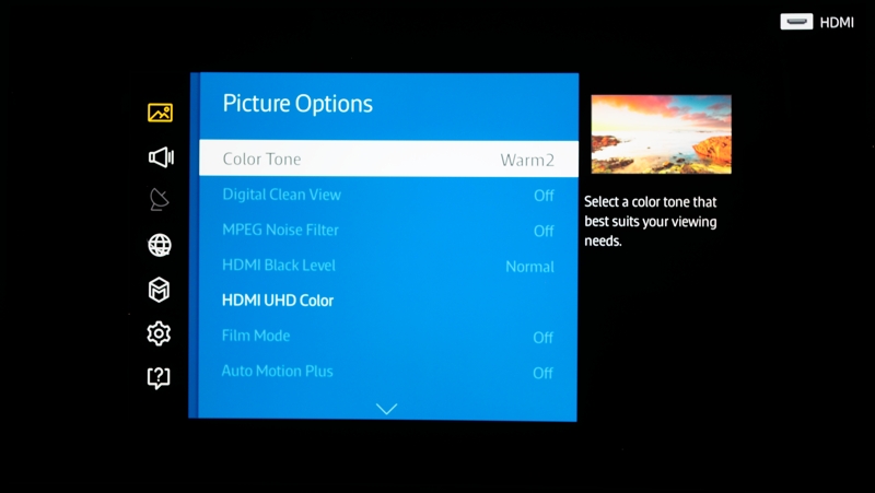

unter Einstellungen HDMI Color auf ein stellen, HDMI 2.0. Da läuft alles flüssig selbst bei 60hz.
Wenn du kein HDMI 2.0 hast bei 4k nur 30hz, aber die Karte hat glaube ich HDMI 1.4 also nur 30Hz.
Und das mit den HDMI 2.0 ist auch schwachsinn alles nur Verrarsche bzw Geld macherrei.
Hab hier 10 verschiedene HDMI kabel, auch ältere funktionieren mit als HDMI 2.0. Vorausgesetzt die Karte hat 2.0 und HDMI Color ist im TV aktiviert.

Auf dem Fernseher ist der Spielemodus schon aktiv und auch HDMI Color.
