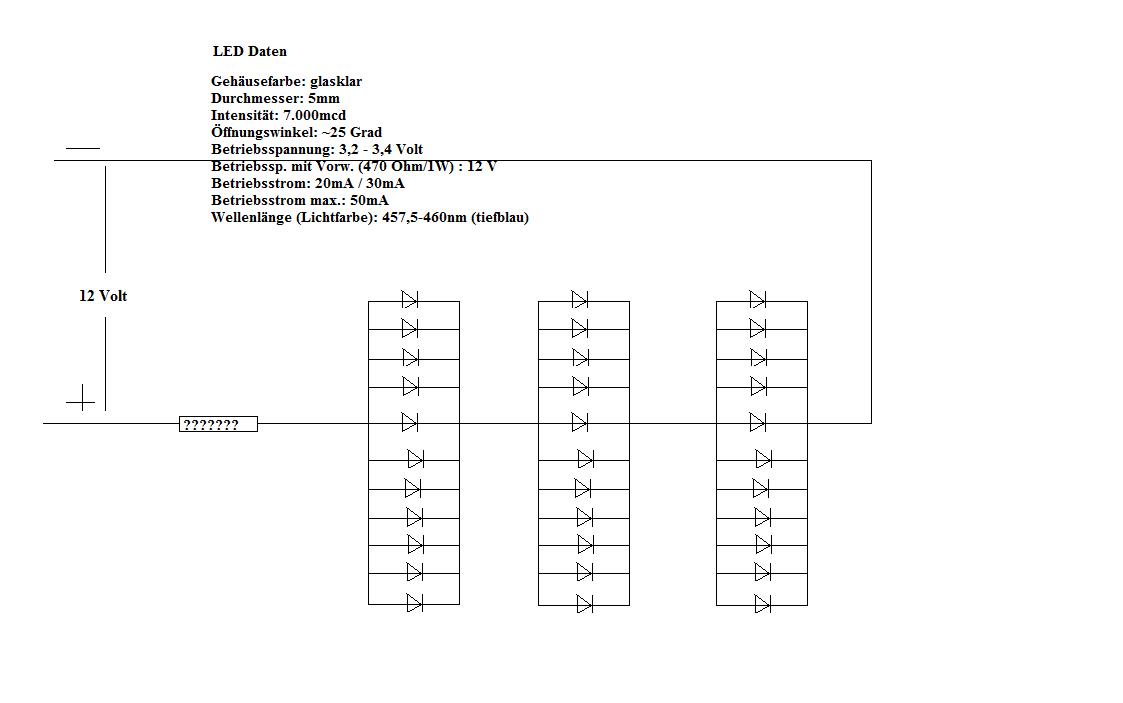

nun wie schon gesagt ich muss also so 40 leds an 12 volt bringen nun ich hab mal einen plan gezeichnet wie es gehen sollte nun wollte ich wissen wie es mit dem vorwiederstand aussieht und der leistung die die scheisse braucht
ist es so möglich 40 led's an 12 volt anzubringen und wenn nicht wie geht es sonst

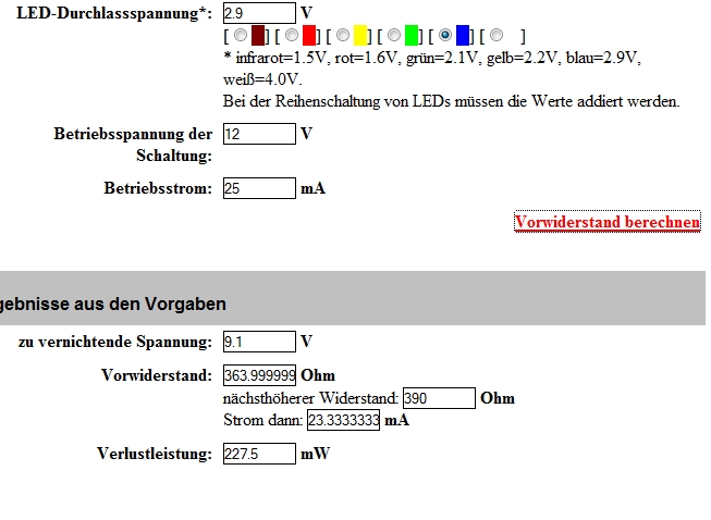

AW: 40 LED's an 12 Volt
das problem wird bei dir der widerstand sein. die hast eine menge LEDs davorgeschaltet. über den widerstand fliesst also eine sehr hohe leistung. ein üblicher 0,5-1W widerstand wäre hierfür also definitiv zu schwach.
Und Widerstände die mehr vertragen kosten schon mehrl (vllt 5€ bei 20w), sodass es evtl sinvoller wäre je ca 3 leds in reihe und für JEDE dieser reihen einen vorwiderstand zu nutzen.. ist vllt mehr kabelgewirr aber ich denke mal günstiger. naja 5€ sind jetzt auch nicht die welt, aber man spart ja wo man kann ;) aber das würd ich mal davo abhängig machen, wie es sich am besten realisieren lässt
widerstandsrechner findest du auf fast eder seite die leds verkauft.
zB www.Led1.de

I
Ich würde immer 3 LED's in Reihe schalten und von diesen 3er packs dann eben 11 parallel.
Wenn du einen großen gemeinsamen vorwiderstand willst, dann rechnest du:
U=RxI
Da es eine Reihenschaltung ist, muss am Widerstand 12V-3,3V-3,3V-3,3V=2,1V abfallen.
Durch die Parallelschaltung von 11 Strängen ist der strom bei
11x25mA=275mA
Daraus ergibt sich ein Widerstand von R=U/I=7,6Ohm
Dieser Widerstand muss eine Leistung von P=UxI=0,57W haben.

Nein, dass ist nicht zu viel Aufwand, speziell wenn man die LEDs an das obere Ende des möglichen Betriebsstroms bringen will. Ansonsten müsste man die LEDs peinlich genau selektieren, damit nicht eine LED bereits durchbrutzelt, während die andere erst funzelt.
Bei der Berechnung der Belastbarkeit von Vorwiderständen ist zu berücksichtigen, dass die normalerweise nur bei einer bestimmten Einbaulage (teils freistehend) erreicht wird. Mit über 50% der Herstellerangabe würde ich erst mal nicht arbeiten.
