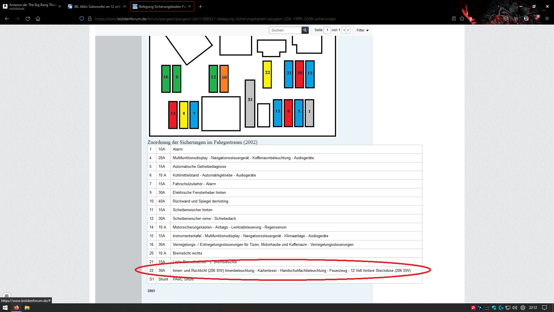

In der Bedienungsanleitung für mein KFZ habe ich eine sicherung für beide 12 volt anschlüsse gefunden 30 Ampere

Komisch ich das du eine 30A für beide Steckdosen hast, wäre zwar rechnerisch 15A pro Stück aber trotzdem unsinnig gelöst.
die innen beleuchtung ud handschufachbeleuchtung hängt auch noch an der sicherung
Und die Rücklichter. Dann wirst du evtl. flackernde Lichter haben wenn du aufdrehst. Aber normalerweise sind die separat verdrahtet, dann ist es kein Problem solange du im Gesamtverbrauch die 30A Sicherung nicht überforderst.

ich fahre jeden tag 56 km gesamt 28 km pro strecke hin und zurück alte batterie hatte keine 55 amper e wie ich geschrieben hatte weil wuste nicht mehr genau sonder 64 ampere und neue (alte ist auch nicht neu hab ich aus meinen alten auto übernommen) batterie hat auch keine 80 ampere sonder 76 ampere
und sicherung für die beidn 12 volt steckdosen ist auch nicht 30 ampere war leider falsches baujahr auf dem bild was ich gepostet habe sondern ist nr 20 ampere aber an dieser hängen nur inneraumbeleuchtung und die beiden 12 volt steckdosen also kein rücklicht mehr und die vordere steckdose nutze ich gar nicht
