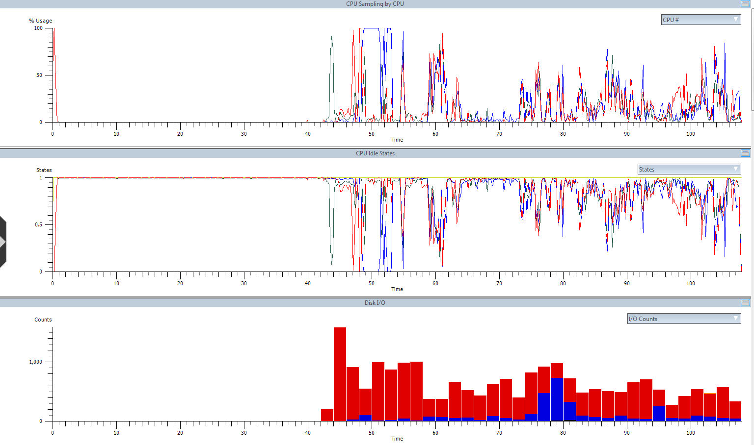

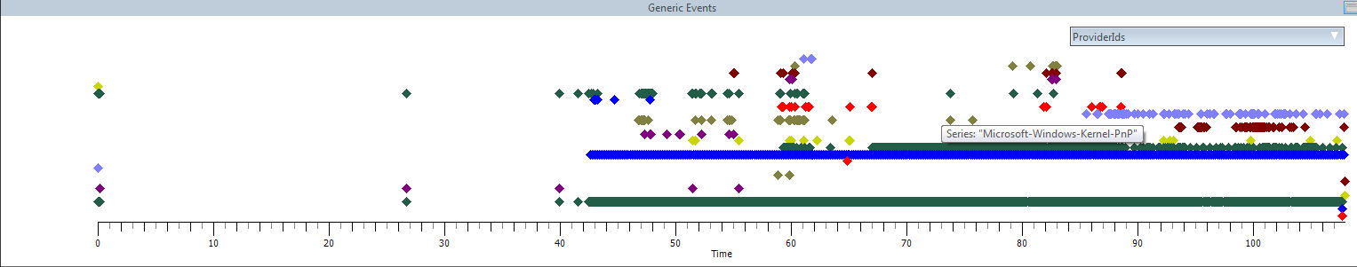

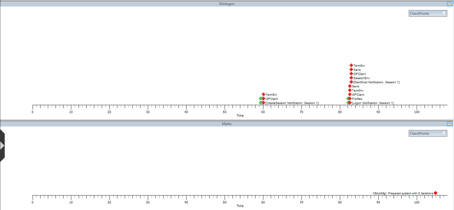

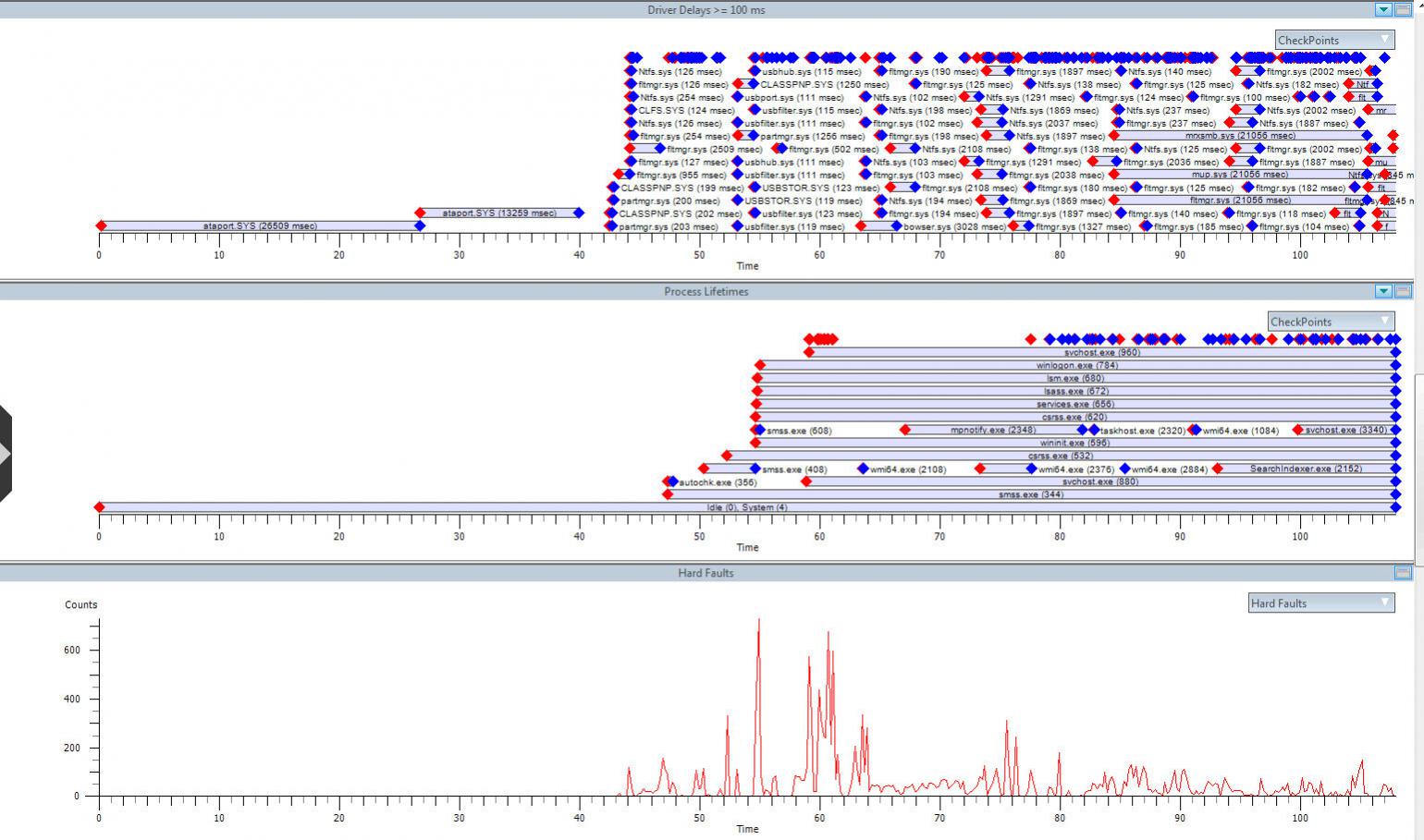

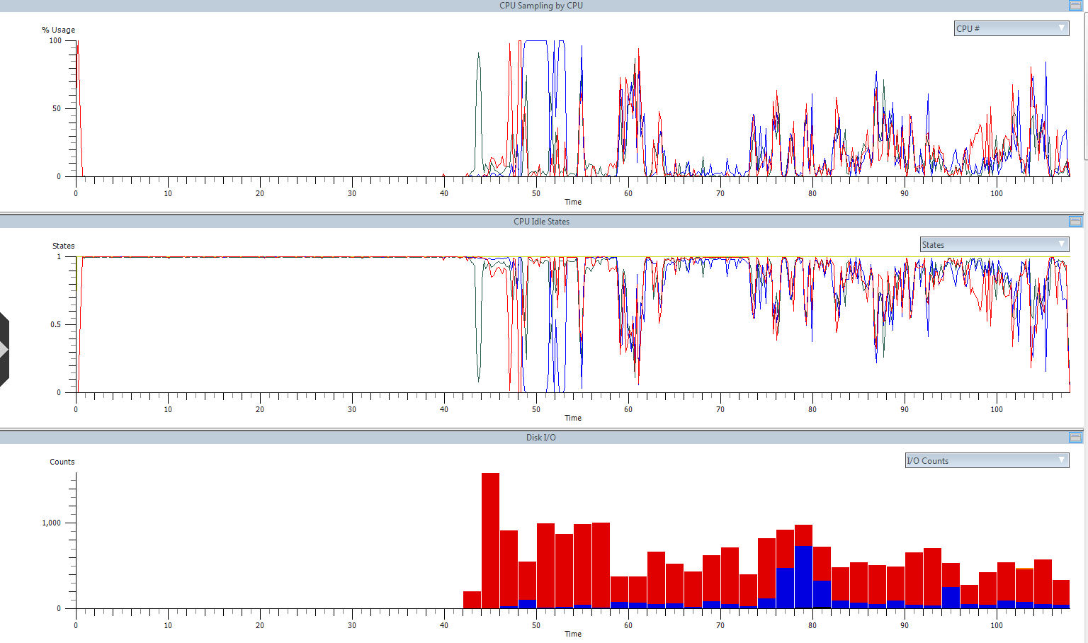

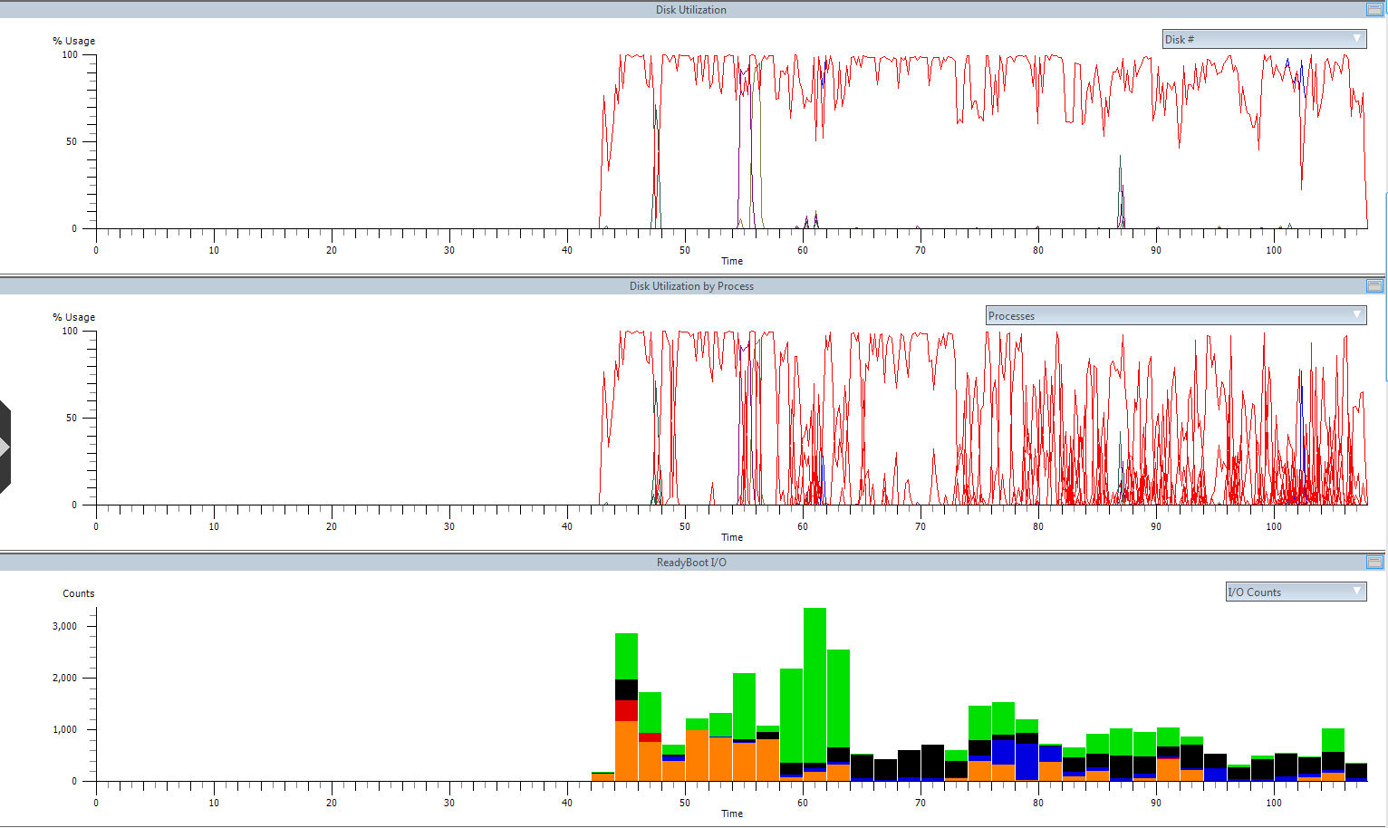

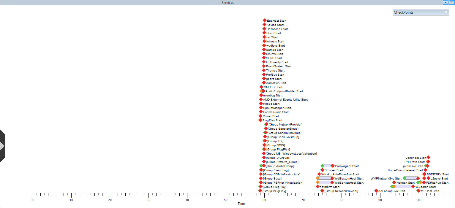

mein neuer Rechner rennt eigentlich wie geschmiert, außer dass er seit geraumer Zeit verhältnismäßig lange zum Booten braucht: beim Windows-Logo bleibt er ca. 40 Sekunden ohne Festplattenaktivität, um dann nach kurzem Werkeln wie geschmiert auf dem Desktop zu landen. Trotzdem: Diese Verzögerung ist nicht normal und auch nicht von Anfang an so gewesen. Ich könnte schwören, dass das Problem erst auftrat, nachdem ich die 2te HD eingebaut hatte, aber leider bestätigt sich dies heute nach Abstöpseln dieser HD nicht mehr.

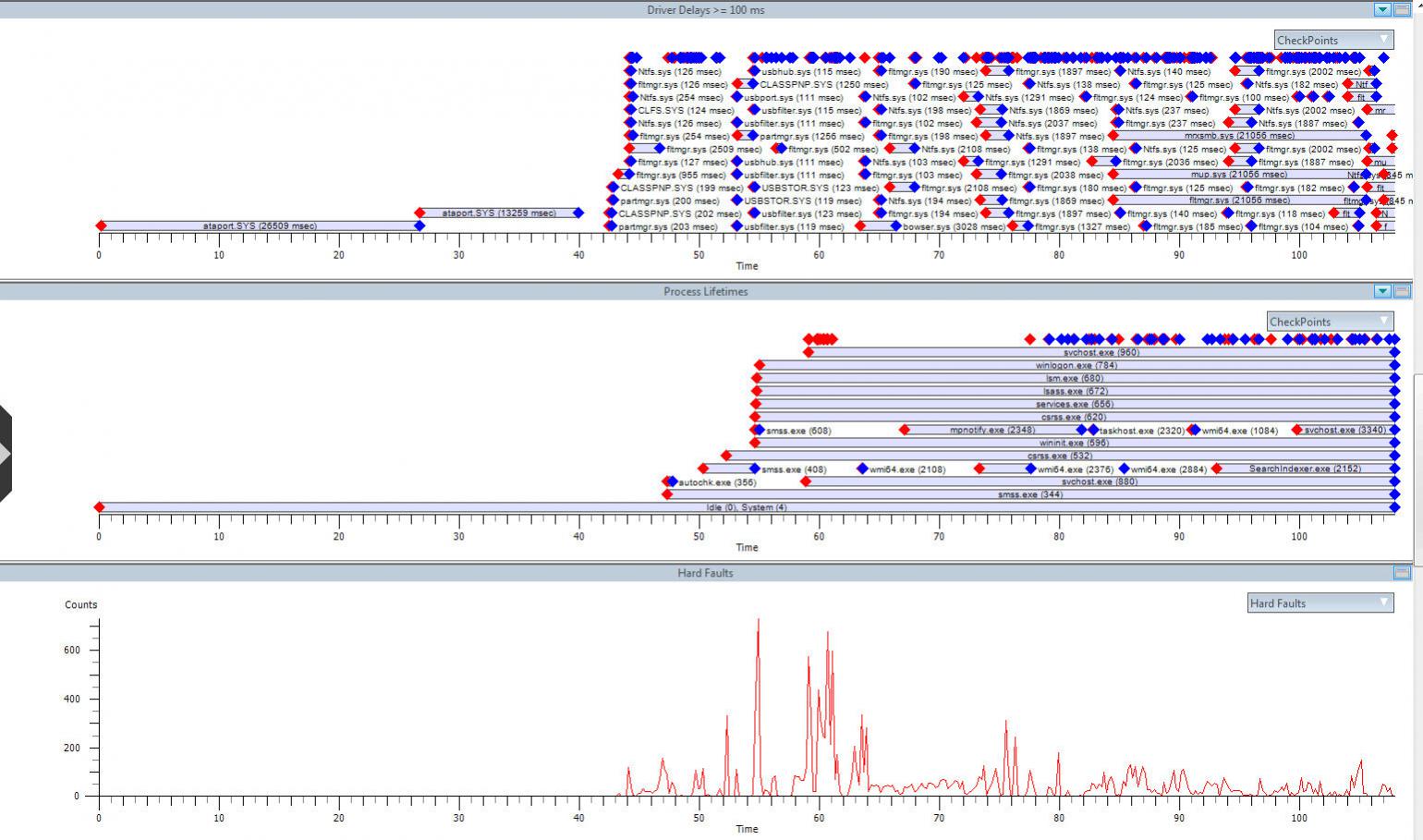

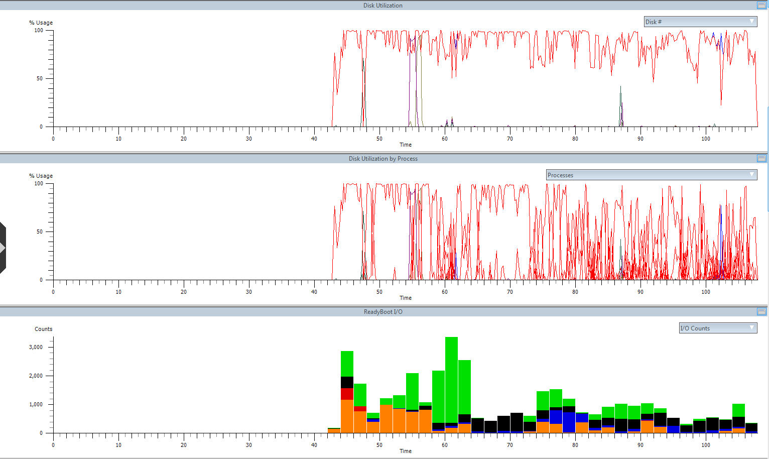

Ich konnte nun mittels des Windows Performance Analyzer herausfinden, dass es wohl irgendwas mit dem ATA-Port zu tun hat. Denn die ataport.sys beansprucht die genannten 40 Sekunden zu Beginn komplett für sich alleine (s. 1. Screen). Was ist da los?
Mein System: gigabyte ma770-ud3, asus ati hd 4850, amd phenom x3 720 be, a-data 4 gb 800, 2x western digital aaks, lg gh22ns40. windows 7 ultimate 64-bit
alle treiber neu, bios neu, updates drauf.
os ist frisch und wurde auch schon neu aufgesetzt.
wär genial wenn jemand helfen könnte.
ich habe hier auf nochmal eine kleine .rar gemacht mit ein paar mehr screens und infos, wers braucht!
danke schonmal! :)

ich habe das gleiche Board mit BIOS Version F9A. Bei mir verzögert sich der Start des PC´s bereits schon im BIOS um 30 Sek. PC bleibt im Bildschirm 30 sek. stehen, bis endlich die SATA Geräte /FP gelistet werden. Das nervt mich total.
Habe dazu inzwischen herausgefunden, das der aktuelle AMD AHCI Treiber daran Schuld hat !!!
Stelle ich in Windows 7 auf den Standard AHCI Treiber von Microsoft um, habe ich nämlich dieses verzögerte Boot-Problem überhaupt nicht mehr. SATA Platten listen sich zügig. Allerdings werden dann die SATA Platten unter Windows 7 nur im ATA Modus betrieben.
Deshalb warte ich sehnsüchtig auf aktualisierte Treiber von AMD, die auch im neuen, vor kurzem herausgekommenen Treiberpaket NICHT dabei waren (bzw. sie sind nur augenscheinlich dabei, die AHCI Version auf dem Rechner bleibt aber die alte Version - AMD AHCI Treiber - AMD SATA CONTROLLER Version 1.2.0.125 vom 05.05.2009 - ROM INFO : AMD SATA Version 0001.0078), ODER einem aktualisiertem BIOS von GIGABYTE.

also im dos habe ich keine verzögerung - hast du die auch beim windows start screen? hast du mal dieses windows performance tool laufen lassen (> HIER!)- ist es bei dir auch diese ataport.sys?
hast du mehrere festplatten? weil ich ja immer noch der meinung bin, das problem kam mitm einbau der 2ten interen - wobei sich ja heute nichts mehr ändert, wenn ich diese abklemme. auf jeden fall wars anfangs (hab den pc erst seit en paar monaten) noch nicht. die frage ist nur - daran kann ich mich wie gesagt net mehr genau erinnern - ob es mit der 2ten platte kam oder doch erst mit umstieg auf win7 bzw. als ich im bios auf ahci mode gestellt habe..
versuch gerade herauszukriegen ob wir wirklich das gleiche problem haben, verstehst :)
könnte ich herausfinden wenn ich wie du gesagt hast auf den standard ahci treiber umstelle oder? wie geht das genau?
welche rev. vom board hasten du? hab die 2.0er..

mir ist gerade aufgefallen, dass ich diese AMD SATA AHCI treiber noch gar nicht installiert hatte. lief bei mir alles noch mit dem windows-treibern. diese amd treiber sind auch erst am 5.11 online gekommen - von daher..naja hab die jetzt mal installiert und siehe da, keine warten mehr auf ataport.sys. beim restarten dauerts nun ca. 5 sekunden bis die ata/ahci laufwerke beim bootscreen gelistet werden, aber das ja normal - beim erstens start ist sowieso nichts..

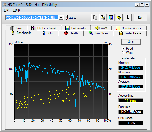

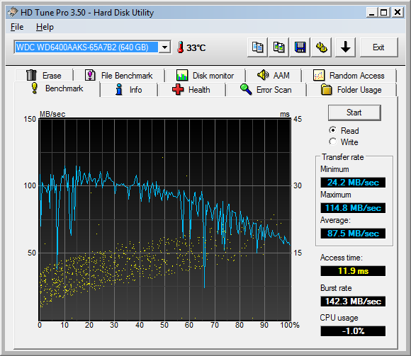

was mir aber jetzt aufgefallen ist: wenn ich meine hds nun mit hd tune teste, habe ich beim readtest immer wieder starke einbrüche runter bis auf 20 mb und weniger (s. screen). das ist bei beiden festplatten (nicht nur der systemplatte der fall).
dieses phänomen habe ich aber bei den windows-treibern nicht! merkwürdig oder? was sagt das über die neuen amd treiber aus? ist das zu vernachlässigen oder soll ich doch wieder auf die von win7 zurückgehen?

Versuche mal die AMD AHCI Treiber aus dem Catalyst 9.8 Paket. ... oder den AMD AHCI Treiber aus dem aktuellen Catalyst 9.11 Paket (von VISTA !!!).
