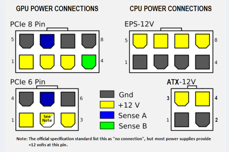

Der 6 pin liefert meist sowieso mehr als die 75 watt die er gerated ist, aber das ist ein eigenes thema. Siehe bild, der mittlere pin unten ist bei den meisten NTs angebunden. Bei 8 pin hat man dadurch meist keine stärkere stromversorgung, sondern maximal stabilere spannungswerte durch die zusätzliche masse etc
Wenn man sich die einzelnen leitungen deines NT anschaut sieht man, dass genug Leistung zur verfügung steht.
120 watt für ne 1660ti sind da drin... sofern das Teil nicht mogelt bei den Werten.
Mein Rat probieren > studieren ;)
