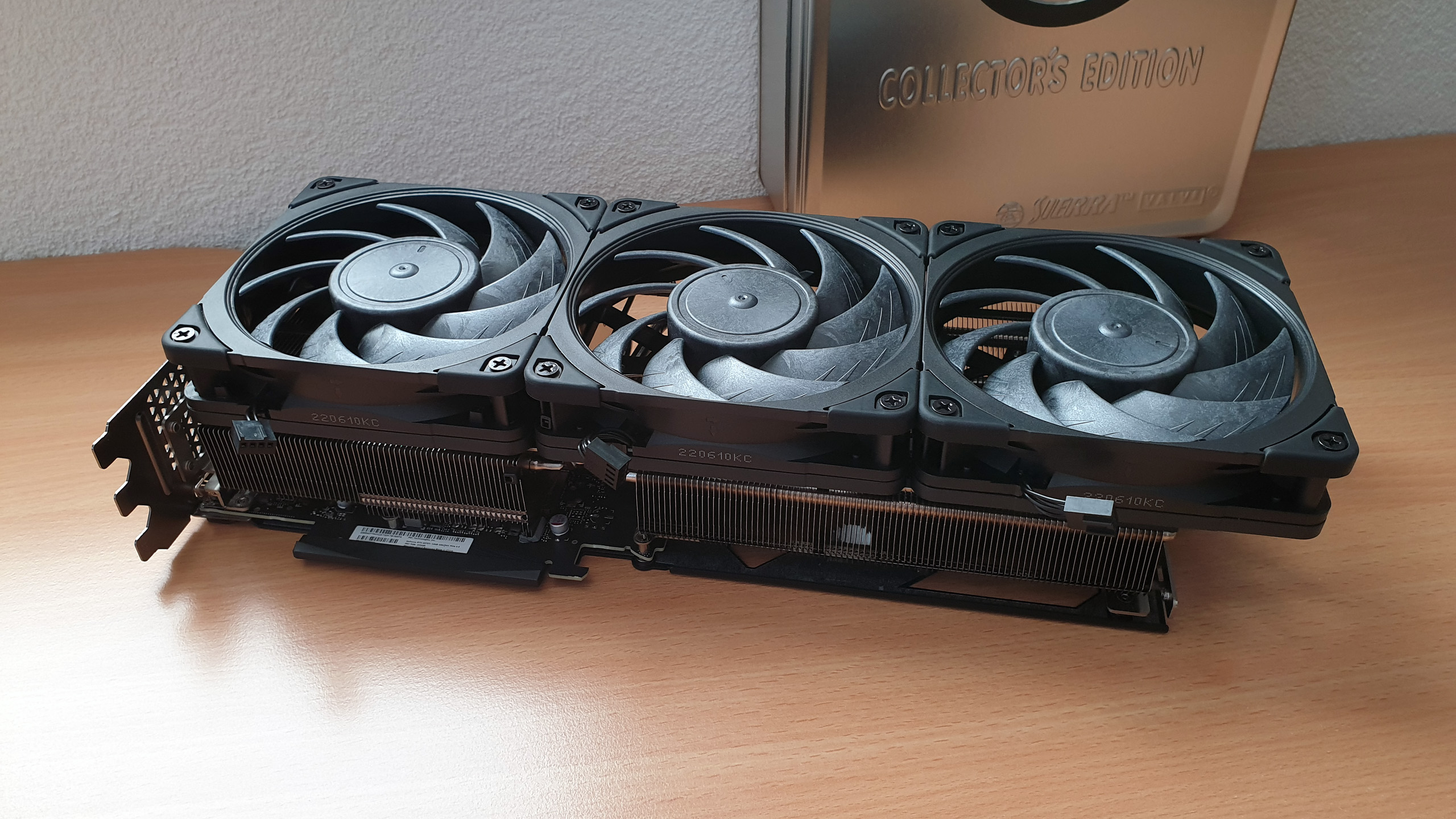

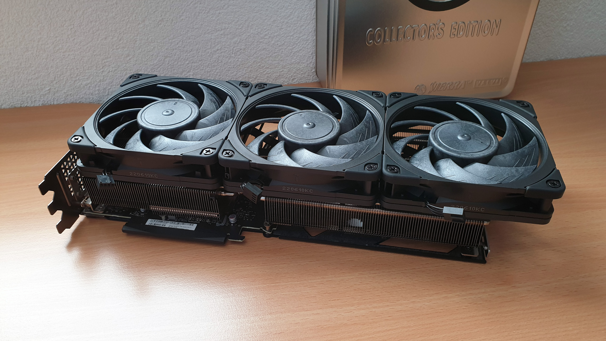

Mach doch einfach einen Deshroud. Also Abdeckung weg und nur der Kühler bleibt drauf. Dann normale 120er Lüfter aufschnallen. Fertig sieht sowas folgendermaßen aus:
https://www.techpowerup.com/forums/threads/pny-geforce-rtx-4070-ti-oc.302601/page-2

Habe damals ein artic p12 120 zum gucken auf die Karte gepackt. Da steht die Hälfte aber über. Ich könnte aber 80 Lüfter auch mitbestellen.

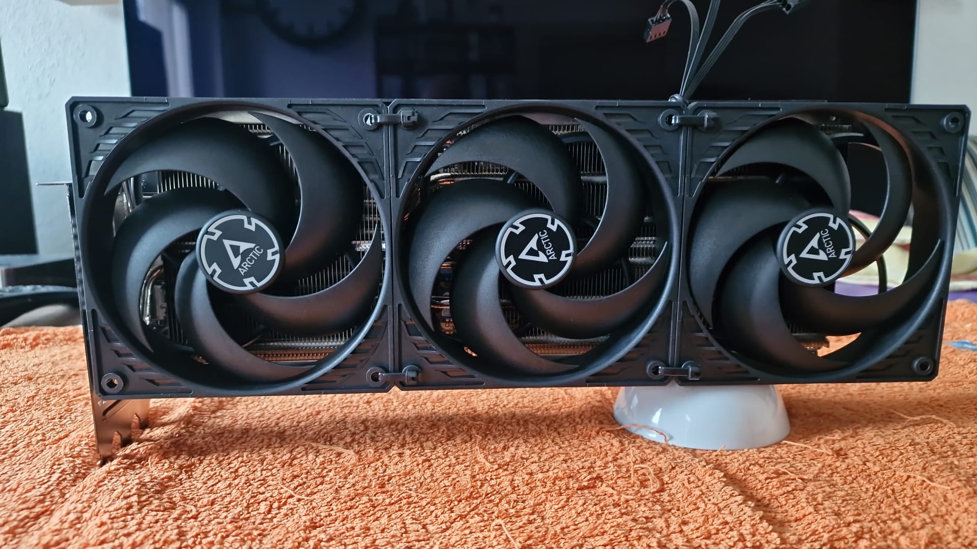

Ich sitze momentan im selben Boot. Wenige Monate alte Gigabyte 4090 Gaming OC. Einer der Lüfter hat einen Lagerschaden und hört sich an wie ein Zahnarztbohrer. Habe einen "Ghetto Mod" mit 3x120mm Phanteks D30 gemacht. Temperaturen waren sehr gut und die Steuerung über die Applikation "FanControl" hat auch gut funktioniert, aber irgendwie fühlte es sich optisch falsch an:
Dazu kommt ja noch, dass es, zumindest mir, bei solchen vergleichsweise teuren Produkten, die sich zudem noch im Garantiezeitraum befinden auch um's Prinzip geht.
Somit habe ich die Originallüfter wieder montiert und die Karte ging zwecks RMA an den Händler zurück. Bei Gigabyte ist allerdings, laut dessen Aussage aktuell von 6-8 Laufzeit für eine RMA auszugehen. Wenn man also keine Ersatzkarte hat, ist man u.U. ziemlich aufgeschmissen.

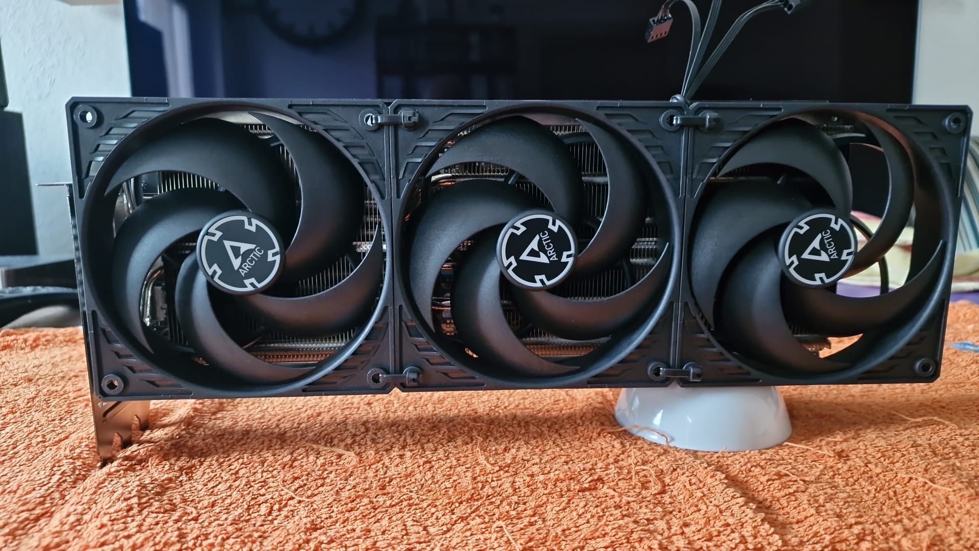

das wäre mir zu teuer und ob die dann wirklich leiser sind?
wenn es um die Lautstärke geht und nicht um die Optik, dann sind die Arctic P12 bis 1200U/min nicht zu hören,
ich mag es leise:)
