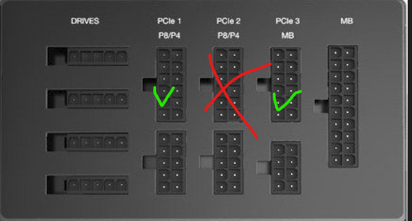

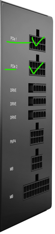

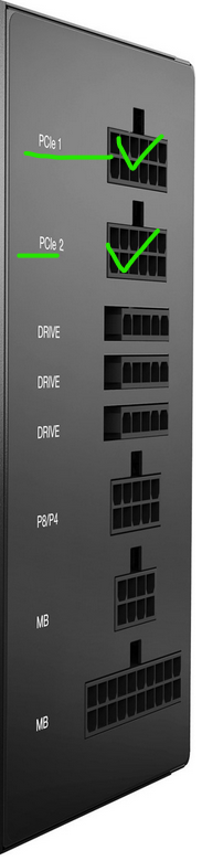

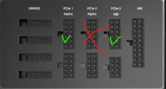

Bei den Netzteilen bis 750 Watt, mit jeweils einem Kabel an PCIe1 und PCIe2,
mehr ist da auch nicht.
Ab 850Watt der Modelle, gehst du an PCIe1 und PCIe3 am Netzteil,
PCIe2 bleibt frei.

Geh an zwei mit Abstand voneinander getrennte 12V Rails,
an PCIe1 und PCIe3

Das 750Watt Platinum hat nur PCIe1 und PCIe2:
