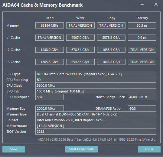

Dualchannel und RAM Takt mit CPU-z ist geprüft & ok.
