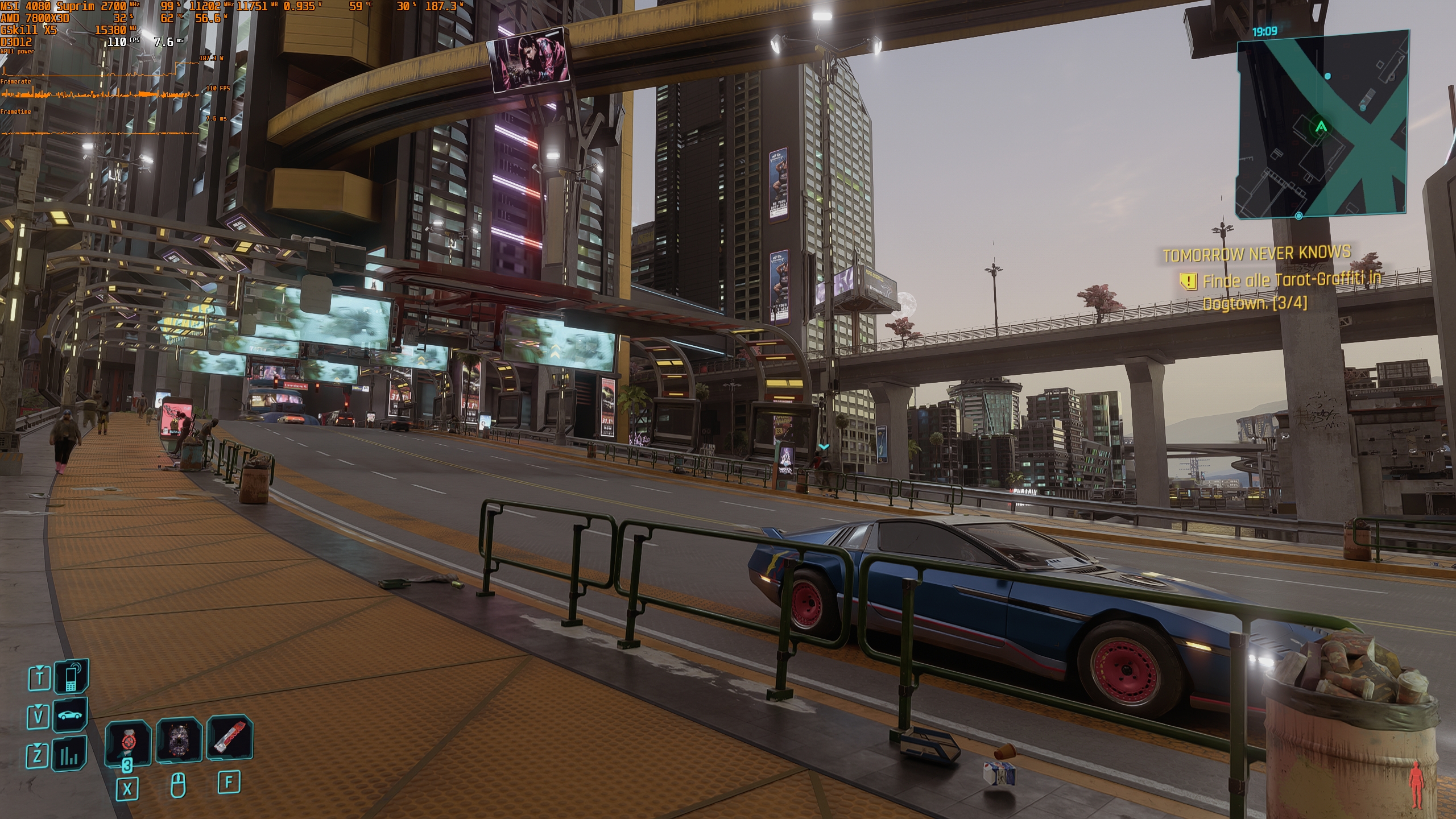

Das Einschalten von DLSS erhöht in CP2077 (aktuellster Patch) nicht die Performance. Bei gleichen Settings wie im Community Bench (https://www.computerbase.de/2023-04/cyberpunk-2077-raytracing-overdrive-modus/) komme ich nativ in WQHD auf 47 FPS und knacke damit das dort gelistete Top-System. Schalte ich nun DLSS-Q dazu, ändert sich an der FPS rein gar nichts. Ich lande in WQHD und DLSS-Q mit gleichen Settings bei ebenfalls ~47 FPS. Die GPU Auslastung ist in beiden Fällen zwischen 95% und 99%.
FSR2 boostet meine FPS hingegen auf 80+.
Noch keine, außer mit den Settings rumgespielt.

DLSS ist völlig broken bei mir. Es ist egal, ob nativ, DLAA oder DLSS-Q, die FPS verändern sich nicht, aber am Bild sieht man, dass DLSS aktiv ist.
Kann man irgendwie auf Version 2.1 zurück?
Edit2: Fehler gelöst!
Ich habe die nvngx_dlss.dll des Spiels durch die vom Streamline SDK ersetzt und jetzt funktioniert es.
