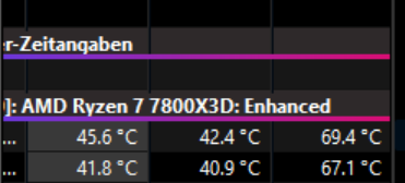

Also, ich habe einen 7800x3D mit einer Arctic LFIII 420.
  • Im Idle eine Temp von 39°
  • Beim Browsen/Office Betrieb Temp 40° - 50°
  • Gaming 60°
  • Benchmark 79°
Drehzahl der Pumpe 2000, Lüfter Wärmetauscher 480, Lüfter VRM 1100 Steigerung erst ab 70 ° bis dahin unhörbar! Ja, es sei denn ich halte mein Ohr ans Gehäuse.
Der Kühlblock ist um 180° gedreht (wegen der Optik :D) der VRM Lüfter kühlt somit die SSD
Ist nicht im Sinne des Erfinders aber läuft und ich bin zufrieden

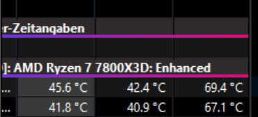

im idle 42 grad heute sonst 40 bei gta mit rt alles ultra höstens 70 grad das reicht doch mit einer msi watterforce 2 360mm lüfter sind auf 1100rpm gestellt wie kalt willst du ihn?
