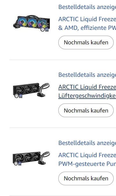

Aus Erfahrung mit X3D CPUs ( 5800X3D -> 9800X3D ) kann ich dir sagen, dass das komplette Geldverschwendung ist.
Hier mal ein Auszug meiner Bestellungen der letzten Jahre... immer wieder der "need" eine AiOs gegen einen Noctua Kühler zu testen... damit es leiser und kühler wird. Am Ende gingen alle AiOs zurück. Teils waren die auch noch extrem laut in Sachen Pumpe, daher mehrere getestet.
Reaktionen: OUKLAUS und Mr. Smith
