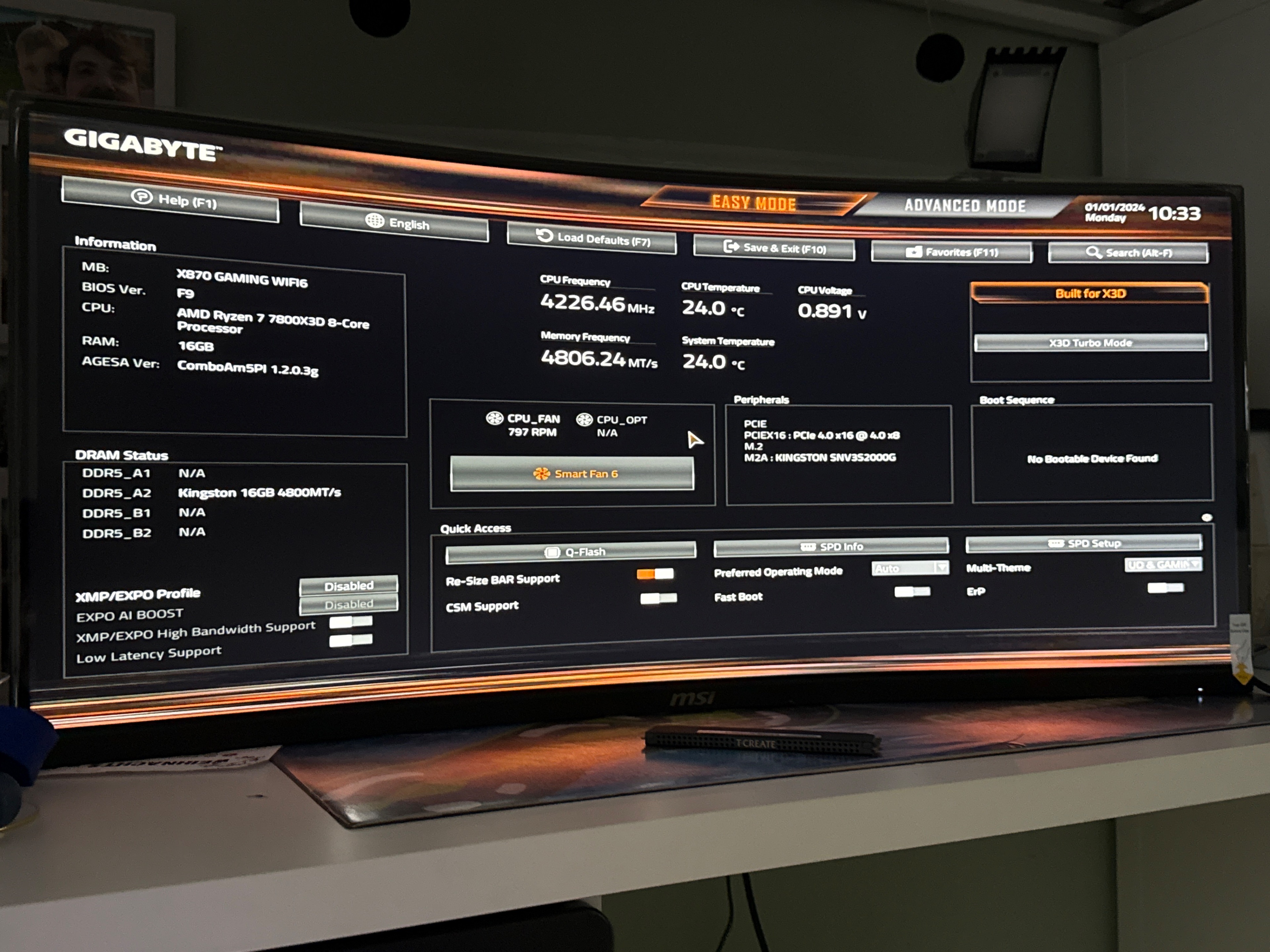

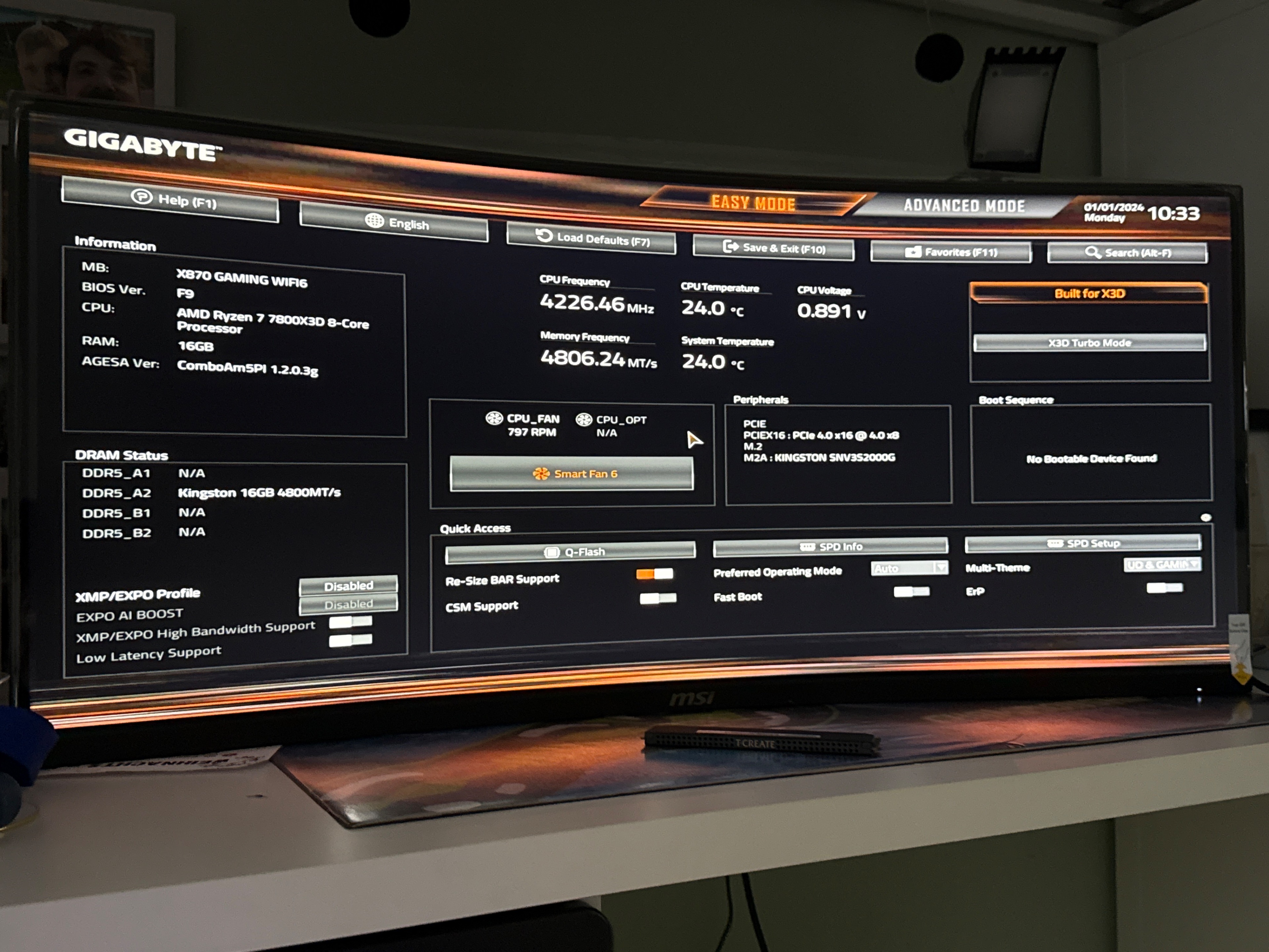

Ich bin von einem Ryzen 7 9800X3D auf einen Ryzen 7 7800X3D gewechselt. Nach der Installation der neuen CPU startete der Rechner nicht mehr beziehungsweise es wurde kein Signal gefunden. Die Fehlermeldung sprang regelmäßig von CPU auf die RAM hin und wieder blieb er auf CPU hängen ein anderes Mal auf DRAM Es leuchten aber auch schon beide gleichzeitig.
Ich habe nun ein BIOS Update gemacht auf die neueste Version und seitdem startet der PC lediglich mit einem Rammmodul. Das Ram Modul habe ich selbstverständlich auf A2 gepackt, die ganze Zeit blieb das Mainboard im DRAM Modus hängen. Ich habe den PC sogar 20 Minuten angelassen. Nicht ist passiert. Nach dem ich die Batterie des Mainboards abgezogen hatte und ein wenig gewartet hatte, habe ich das gleiche noch mal probiert mit einem RAM Riegel hat es funktioniert. Es hat dann auch gestern Abend mit dem zweiten Rammriegel auf B2 funktioniert und er wurde erkannt. Heute Morgen habe ich den PC wieder angeschaltet und der PC blieb wieder im DRAM hängen. Ich habe den PC seitdem nicht mehr mit zwei Rambausteinen zum Laufen bekommen. Es funktioniert immer nur ein Rammriegel.

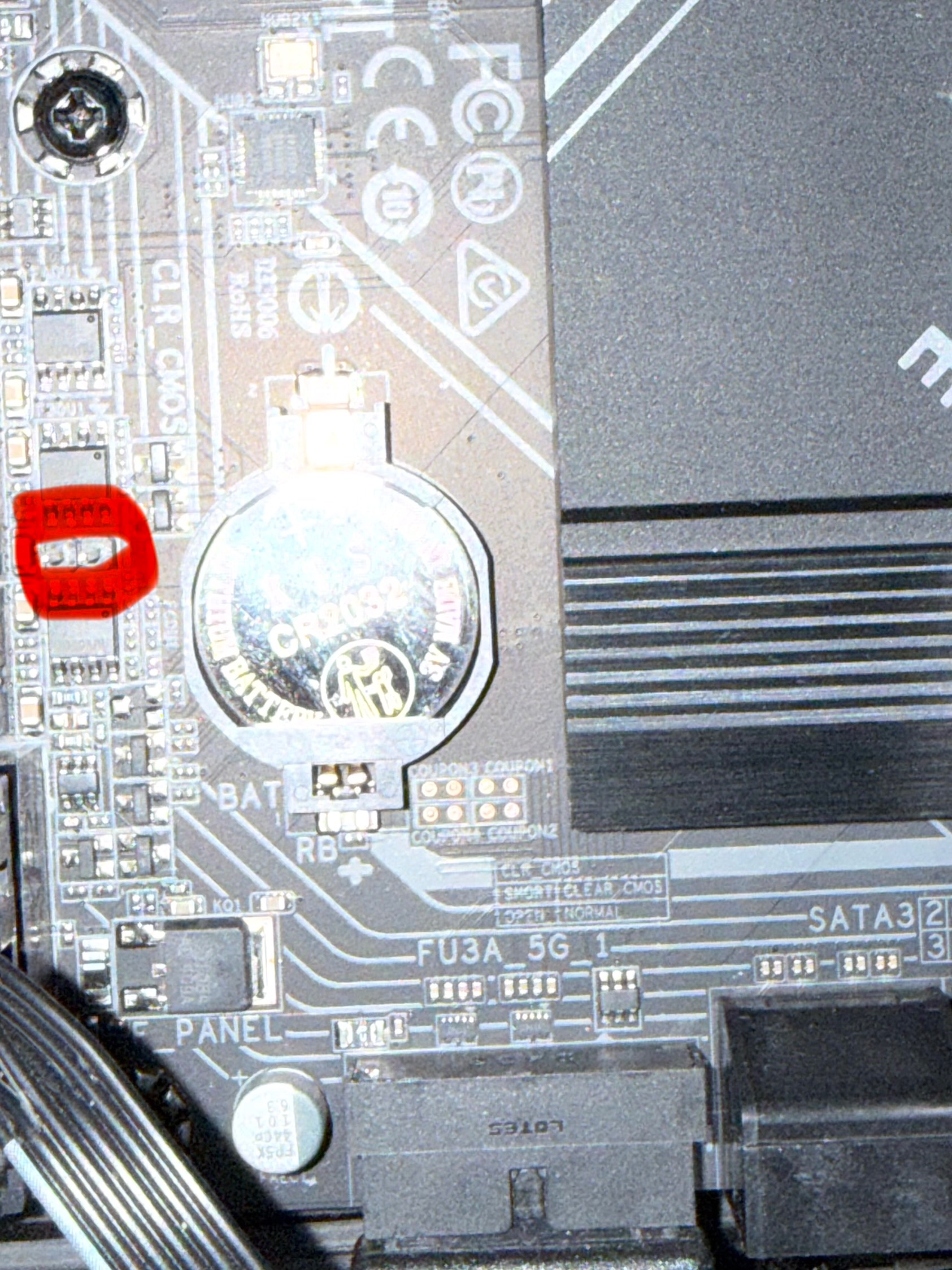

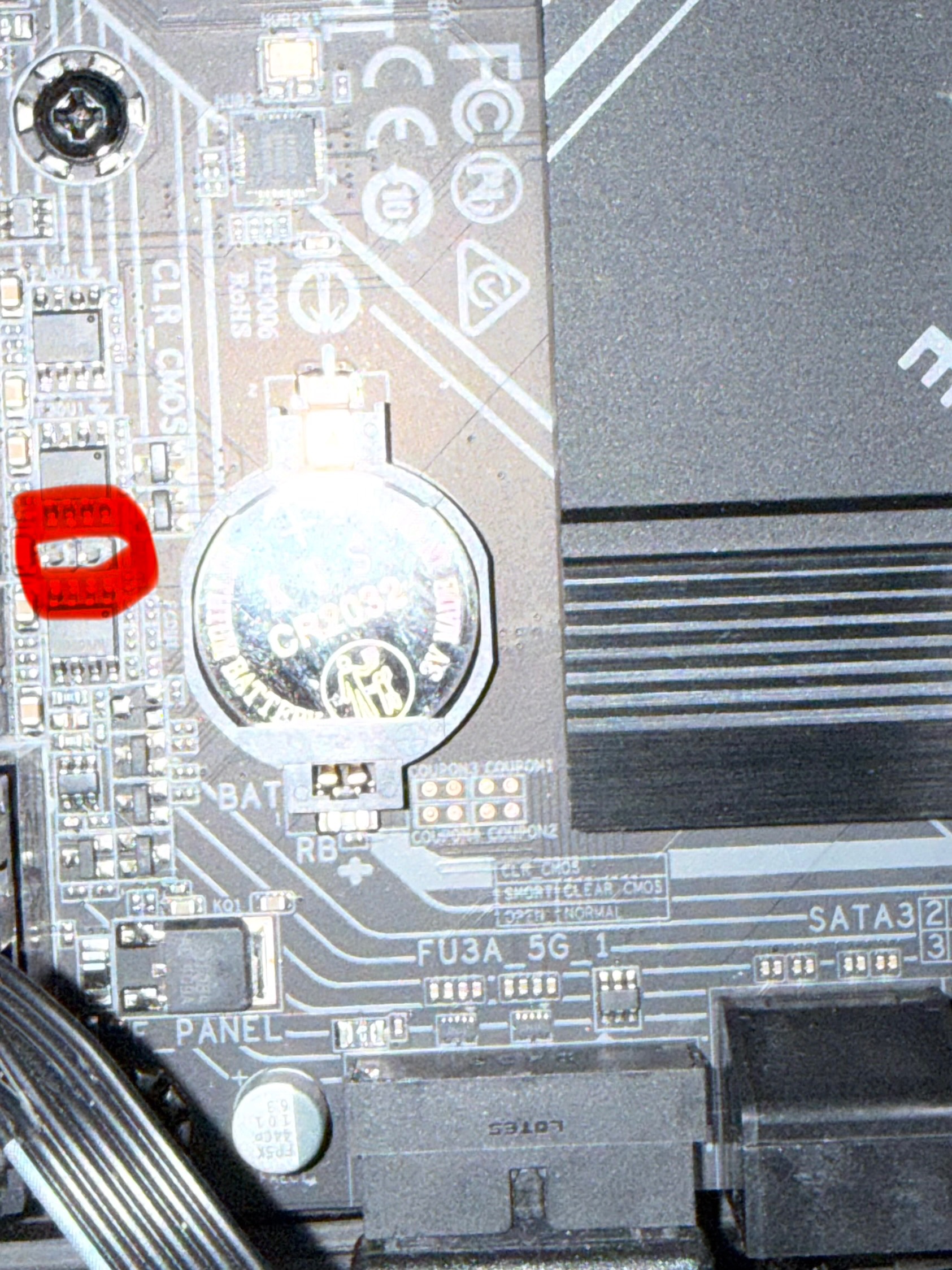

Links unterhalb der Batterie steht auf dem Board geschrieben: CLR-CMOS
Ich kann aber nicht erkennen, was man da tun soll.

Clr-cmos jumper einsetzen oder vorsichtig mit Schraubendreher beide Kontakte überbrücken
Die beiden Pins lediglich mit dem Schraubenzieher brücken, ja?
Jumper einsetzen, ein kleines blaues oder weißes Kunststoffteil das es früher an den HDDs gab?

Ja, mit Schraubendreher vorsichtig beide Pin 2-3 Sekunden brücken, da dürfte jetzt kein Jumper drauf sein.

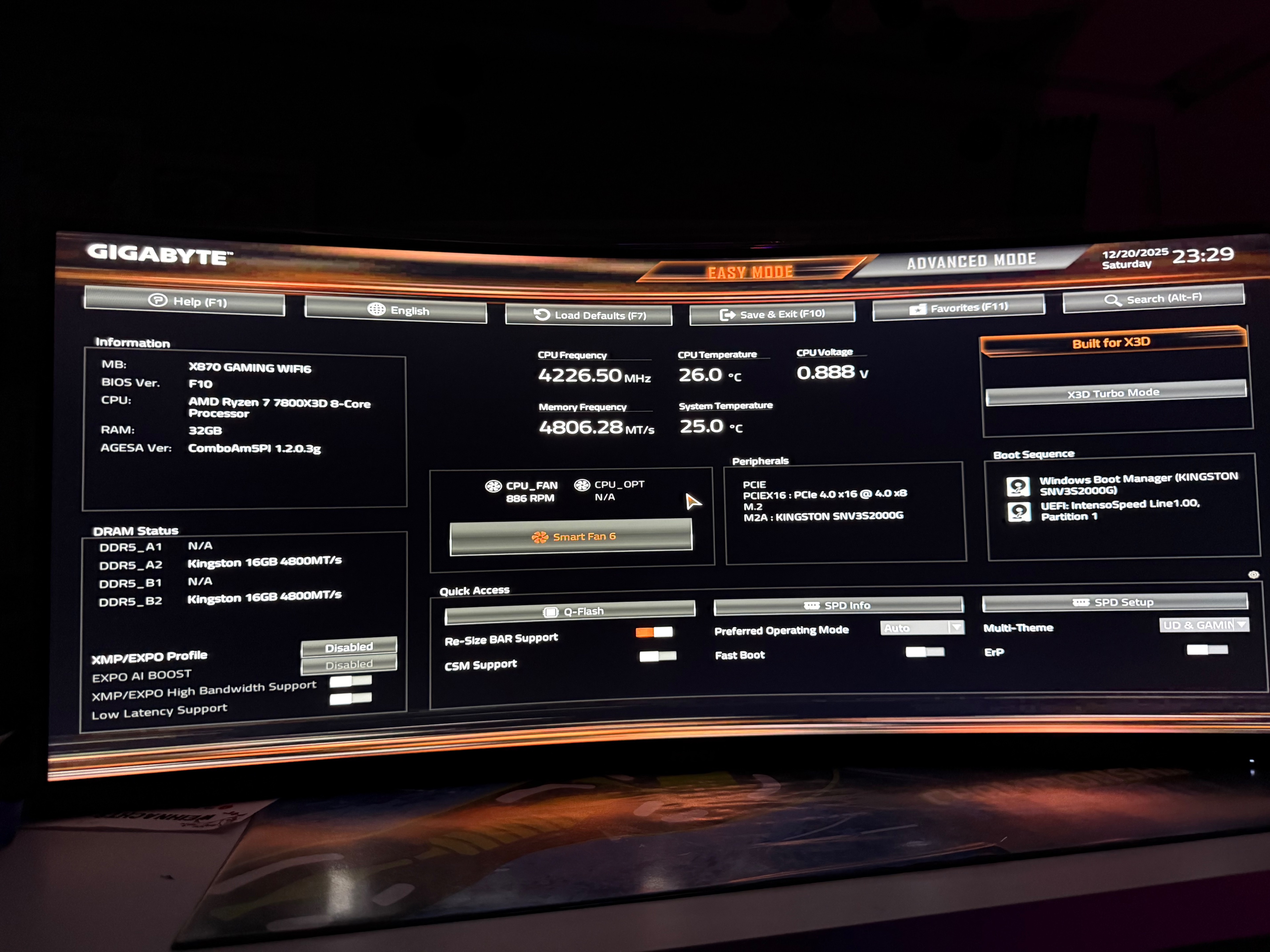

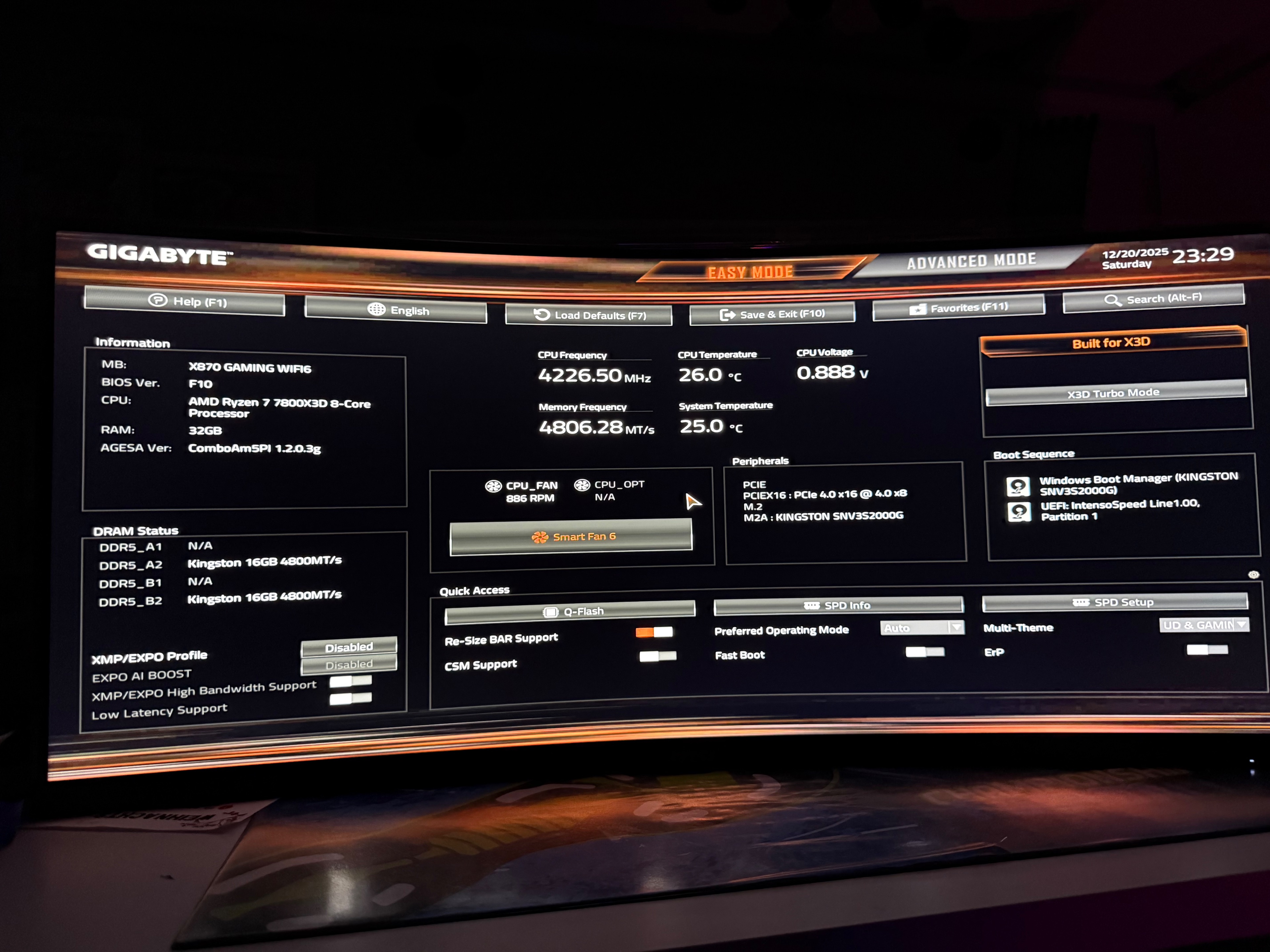

So, mal ein Update und vielen Dank für eurer aller Hilfe bis zum jetzigen Zeitpunkt.
Clr-cmos hat geklappt.
BIOS Update hat geklappt
32 GB DDR5 werden angezeigt
Windows ist installiert und läuft stabil
Benchmark sieht auch gut aus
